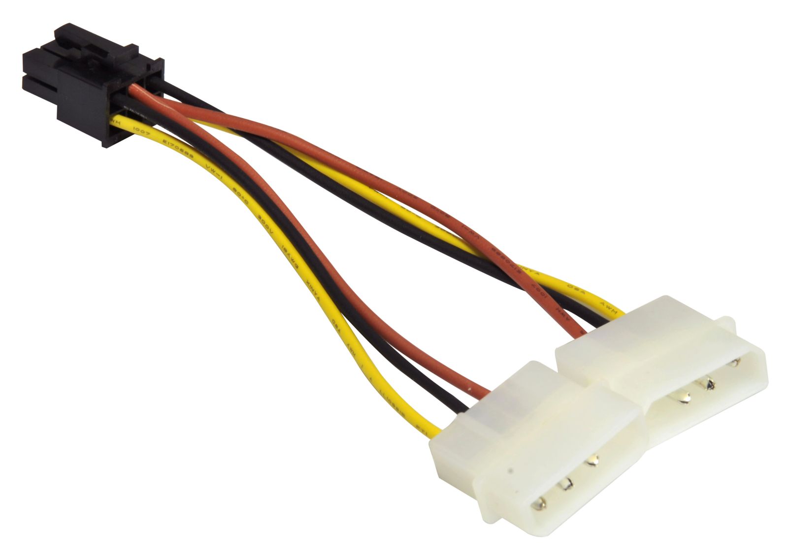

Es gibt Adapter für 2x Molex auf 1x 6 PIN PCIe. Das sollte bei einer GTX 960 problemlos verwendbar sein.
Das NT scheint aber eher Schrott zu sein, ich würde zu einem besseren raten.
Meist liegt ein Molex zu PCI-E Adapter dabei (PCI-E Adapter). Du brauchst also nur 2 freie Molex Stecker und alles passt. Ist zwar nicht die beste Lösung, aber bei der Leistungsaufnahme einer 960 noch vertretbar.

Wie schon erwähnt, kann man sich mit einem Adapter behelfen.

2x 4 zu 6 Pin wäre die Lösung

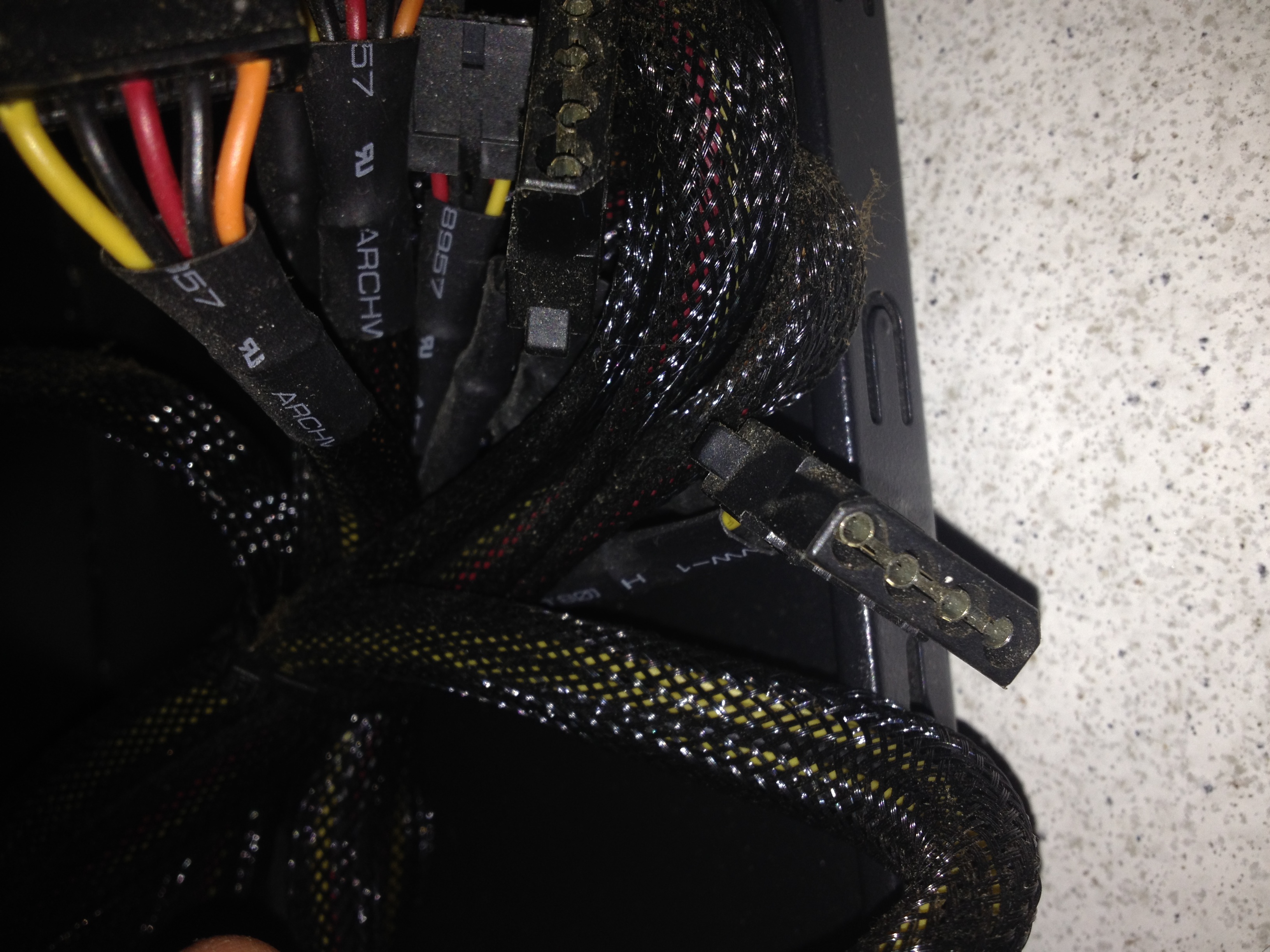

Ich habe mal 2 Bilder gemacht einmal von den Werten, und von 2 freien Steckern (sind das die richtigen für diesen Adapter?)
Sollte ich mir dann einen Adapter zulegen (falls das von den Werten klappen würde, könntet ihr mir einen Link zu einem guten Adapter geben?) oder sollte ich ein komplett neues PSU kaufen, was für mich die letze Lösung wäre?
Ist nen Multi-Rail Netzteil mit je 22A auf der 12V Schiene, das ist nicht allzuviel für ein 650W NT, zumal auf Rail 1 CPU und GPU liegen, aber sollte für eine GTX 960 reichen. besagten Adapter kaufen (falls nicht bei der Karte eh dabei) und gut.
Dieser schwarze 4 PIN rechts auf dem Foto ist Molex, davon 2.
