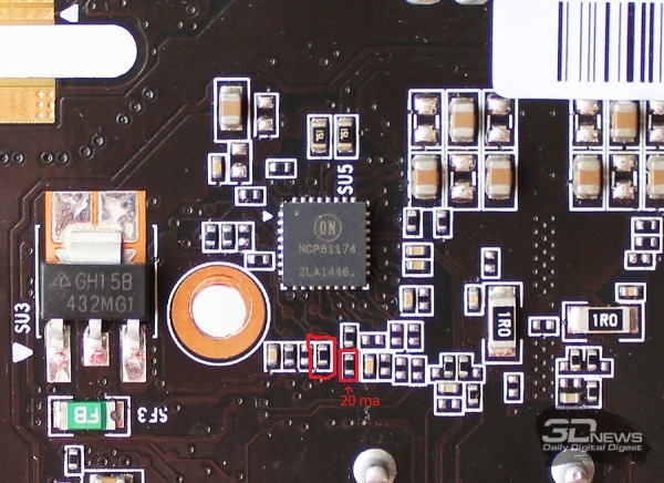

hay ich hab eine 960 mit gekauft und wollte sie wieder zum laufen kriegen
meine frage ist welche größe die haben und ob es wiederstände sind oder was anderes
würde mich echt freuen das bild ist warscheinlich vom spanungs kontroller
bin mir aber nicht sicher
fielen dank im vorraus.

Und die markierten Bauteile sind SMD Bauteile, unabhängig was genau es ist, wirst du es da nicht leicht haben, die ohne spezial Ausrüstung und Erfahrung zu reparieren.

https://www.onsemi.com/pub/Collateral/NCP81174-D.PDF
Musste mit nem Multimeter mal durchmessen welche Knoten miteinander verbunden sind.
Grob geraten ist links RDRP und rechts RFB (oder RFB1).
Und dann wirst du den Datasheet durchlesen und zu dem Ergebnis kommen, dass du entweder irgendwo ne Spenderkarte kaufst und lötest die Teile dort aus / misst sie durch, oder du musst verdammt gut raten. ;)
Übrigens wenn die Widerstände "abgebrochen" sind, dann sind vermutlich eh die Pads hinüber. SMD Bauteile fallen sicher nicht einfach vom Board runter, da ist es am Wahrscheinlichsten, dass irgendwie Feuchtigkeit auf die Karte gekommen ist und die Pads wegkorrodiert sind. D.h. du kannst da auch vermutlich nichts neues drauflöten sondern musst dir eine neue Leitung ziehen.

ansich ganz einfach.
in der regel nutzen die Hersteller die Standard Applikation des Bausteins.
Also Google anwerfen, Datenblatt des Bausteins raussuchen.
Schauen womit die Lötpads verbunden sind.
Datenblatt Lesen (und verstehen)
und woila, du weißt was da hin gehört.

die eine leiterbahn hab bich gefunden aber wo die andere lang geht ist mir ein rätzel
Mit den 1mA und 20mA aus dem Datasheet für die Pins können wir leider wenig anfangen. Das ist nur die Angabe für die maximale Belastung. (Strom I in Richtung rein (ISINK) und raus (ISOURCE); bzw so verstehe ich die Angabe)
Der Widerstand am ROSC Pin gibt die Schaltfrequenz an. Dafür müssen wir aber erstmal rausfinden für welche Frequenz die Schaltung ausgelegt ist.
Bei dem Widerstand an Diffout musst du rausfinden ob dieser RFB oder RFB1 ist. (kann man über den Schaltplan vergleichen)
Aber wie vorher schon gesagt, ohne Spenderboard und Werte vergleichen werden wir nicht viel machen können. Die ganze Powereinheit reverse zu engineeren, da können wir auch einfach selbst eine bauen oder du probiert einen Zombiemod, wenn es nur um den Versuch geht.
