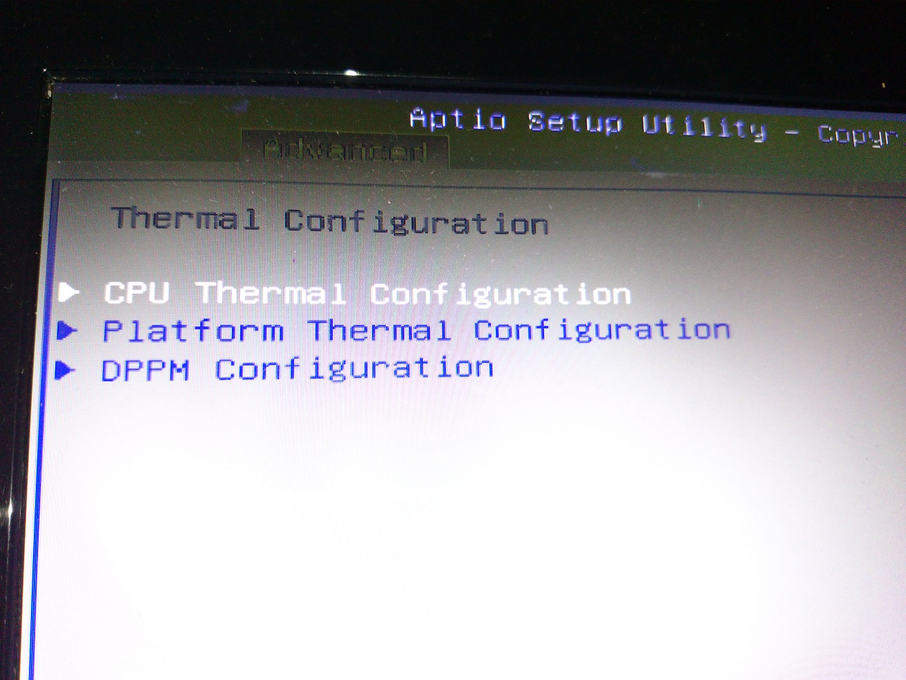

ich gehe mal davon aus, daß der laptop beide chips mit einem lüfter kühlt.
manuelle steuerung des lüfters ist mwn nicht möglich. eine möglichkeit wäre das bios zu öffnen und die cpu lüftergeschwindigkeit an die gradzahl anzupassen.
Die laufen bei 90 Grad alle auf Vollgas, das wird nichts bringen.

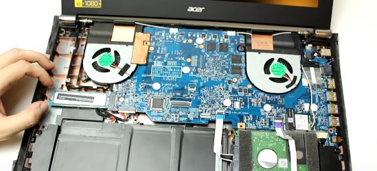

Moin,
also wenn ich mir das richtige Notebook angeschaut habe ist dies auch ziemlich dünn (wenig platz für die Kühlung)
