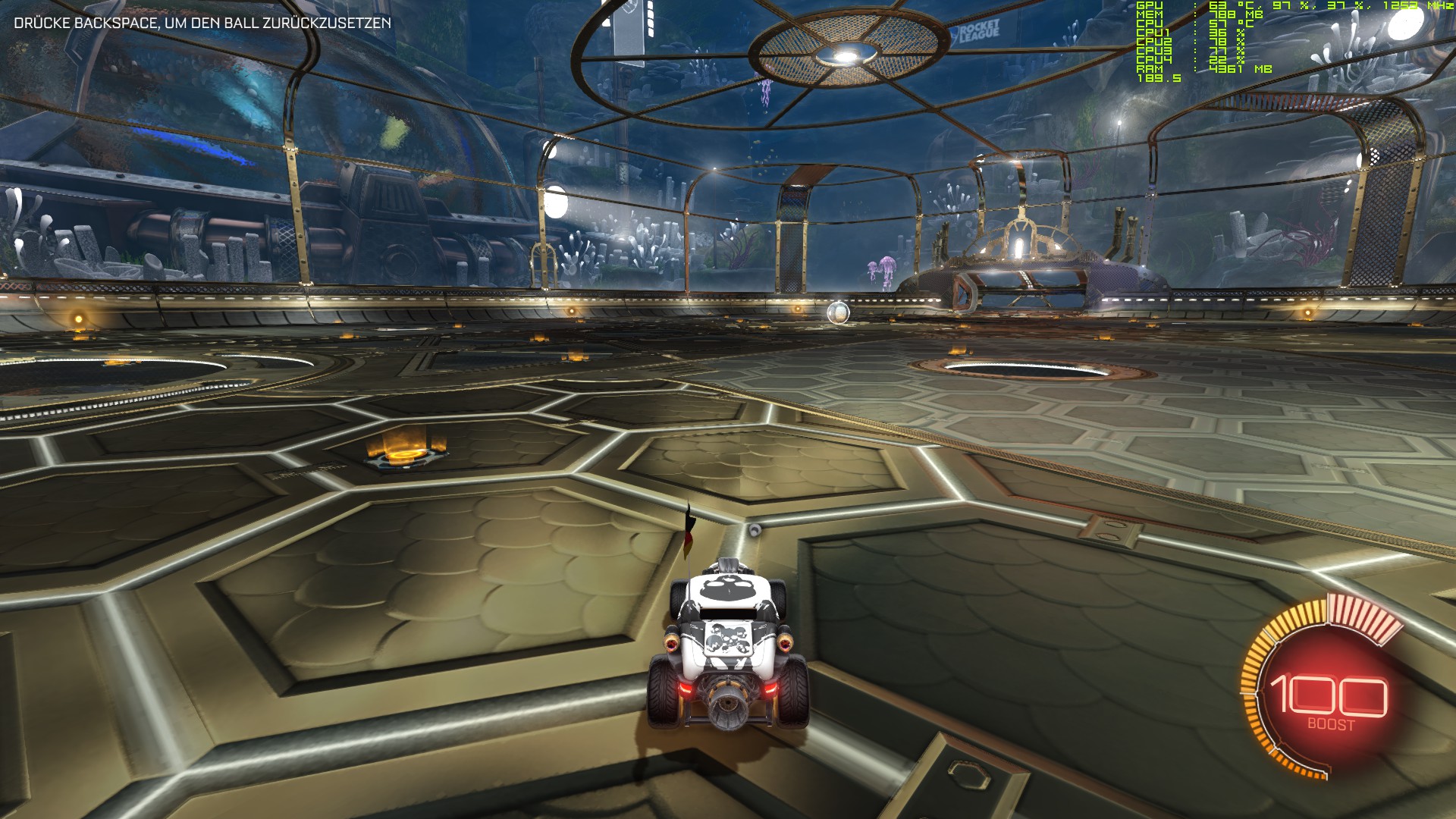

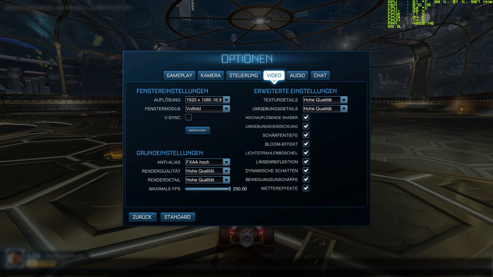

Am Treiber lag es nicht, immer noch das Problem könnte es den sein das meine Karte schrott ist ?

Held213 schrieb:Die Fragen in Post #19 gesehen?
luda hat in seinem Test auch eine VRAM Auslastung zw. 700 und 800 MB, scheint also normal zu sein.
Ja das habe ich, aber woran liegt es den sonst ? Ich habe weder was an den Einstellungen verändert sonst noch irgendeine Dummheit getan.

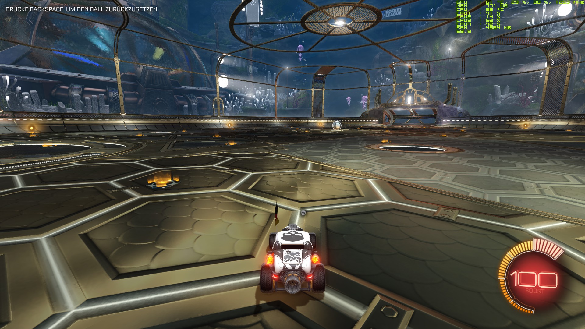

Ich gehe gerade das Performance Guide vom lieben HisN durch und stelle fest das meine Grafikkarte genug Auslastung hat 99 %, Temperatur bei 60 Grad also taktet er nicht runter, Vram bei 830, GPU takt bei 1266 aber die Power liegt bei 60 % ist das den ein Guter wert ? Denn im guide steht ich zitiere :
''Du rennst ständig ins Power-Limit? Dann schöpft die Graka ihren Strom-Bedarf voll aus. Das passiert normalerweise erst bei Übertaktung. Aber scheinbar gibt es auch Grafikkarten bei denen das Powerlimit viel zu niedrig angesetzt ist. Kontrolliere das Power-Target, wenigstens 100% sollte es sein.''
Könnte das mein Problem sein ?

@ TE:
60% bei Power bedeutet erstmal nur dass die graka ihr PT nicht ausschöpft. das ist an sich kein problem, da nicht jedes game die graka gleich belastet. luda scheint das bei seinen screenshots leider nicht drin zu haben. wenn die karte ins PT rennt taktet sie runter. war das denn vorher anders? hast du überhaupt irgendwas am system verändert?
btw: wie kommst/kamst du eigentlich darauf dass das daran liegt dass nur ~800MB videospeicher belegt sind?

Chocoolatee schrieb:Ja das habe ich, aber woran liegt es den sonst ? Ich habe weder was an den Einstellungen verändert sonst noch irgendeine Dummheit getan.
Deine CPU taktet nur mit 800Mhz?
Alles beobachten, nicht nur die Graka.
60% Power bedeutet das das Game die Graka nicht dazu veranlasst massig Strom zu verbraten.

Deathangel008 schrieb:@ TE:
Das war nur eine Vermutung mit den 800 MB und nein ich habe nichts am System gemacht weder eine andere Einstellung vorgenommen sonst etwas dergleichen getan. Ich hatte die Grafikkarte früher auf maximaler Leistung laufen könnte das der Grund sein hab sie seit 2 Jahren schon.
HisN schrieb:Deine CPU taktet nur mit 800Mhz?
Nein hab den takt der CPU überprüft sie war auf dem Maximum von ungefähr 4300 Mhz. Die Max CPU/Thread Usage liegt bei 81 % und die Total CPU Usage bei 22 %.
