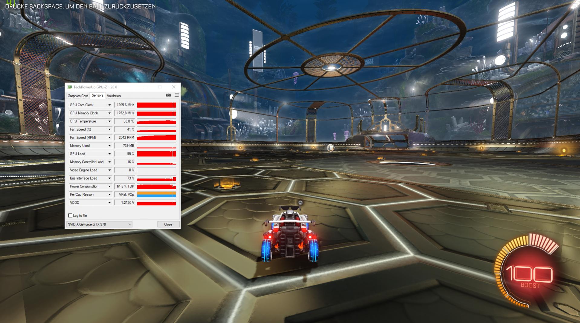

Ich habe folgendes Problem, meine Gtx970 benutzt nicht mehr Ihren vollen Vram dies führt dazu das Spiele anfangen sehr stark zu ruckeln wie Ihr auf dem Bild seht 40 fps Ich hatte vor 2 Wochen ungefähr 250. Kennt Ihr eine Lösung für mein Problem ?

Auf dem Bild sehe ich einen Eintrag von 739 MB Memory Load und eine Busauslastung von 73%.
Mehr nicht.
Woran siehst Du, dass VRAM low ist?
Umgekehrt sehe ich aber die Grafikkerne zu 99% ausgelastet.
Sie spielen sich also nicht an den Füßen, weil sie auf ggfls. das normale Ram warten.
Irgendwas in den NVidia-Settings oder den Spielesettings geändert?
Supersampling, irsinnige Antialiasing-Werte o.ä.?
Oder vor kurzem eine Treiberaktualisierung durchgeführt?
Mal probehalber auf einen alten Treiber zurückgewechselt?
Die Grafikkarte scheint maximal ausgelastet zu sein (99%).
Da ist es dann egal, wie viel VRAM das jeweilige Spiel benötigt.
Stell mal die Grafikeinstellungen ein bisschen runter, oder limitiere die FPS auf einen fixen Wert

Ich denke Rocketleague ist ein ziemlich schlechtes Spiel um uns das zu beweisen. Die genutzten ~700MB scheinen mir für dieses Spiel durchaus realistisch.
Kühler Verstaubt - Temperatur zu hoch - Virus eingefangen- Hintergrundupsates usw , könnte alles mögliche sein .
Brauchen mehr infos .
800mb ist auch normal für Rocket league. Vielleicht siehst Du auf 4k dsr oder mit aufwendigem AA?
nur weil du insgesamt 4 gb vram hast, heisst das nicht dass ein spiel alles davon nutzen muss. grade rocket league läuft ja auch entspannt auch kleineren karten, das braucht definitiv keine 4 gb.
Ich bin davon ausgegangen dass es ein Problem von der Grafikkarte aus ist da alles vor 1 Woche noch lief und Sie halt Ihren vollen Vram nicht mehr nutzt.
Hast du die Grafikdetails hochgestellt oder gab es ein Update für Rocketleague? Dem Screenshot nach zu urteilen läuft deine Grafikkarte völlig normal.

@TomTom 333:
Temperatur liegt bei geschmeidigen 61 Grad (Fanspeed 41%), ist also unauffällig.
Und wenn die GraKa auf den Systemspeicher oder die CPU warten müsste, wäre sie nicht zu 99% ausgelastet.

Da muss irgendwas verstellt sein o.ä. Bei mir ähnliches System auch mit der 970 läuft das Spiel sehr flüssig mit über 150 FPS bei maximalen Einstellungen auf FullHD.
Die 3.5GB sind mit 224Bit angebunden und die 500MB mit 32Bit. Deswegen kommt es sobald über 3.5GB ausgelagert werden zu krassen rucklern. Aber der Treiber sollte das verhindern und somit läuft die Karte formal die ganze Zeit nur mit 3.5GB@224Bit. Die 512MB sind nur schmückendes beiwerk.
Aber ich sehe hier auch kein Problem, alle Parameter die GPU Z anzeigt, sagen, dass die Karte am absoluten Limit läuft von der GPU her gesehen.
