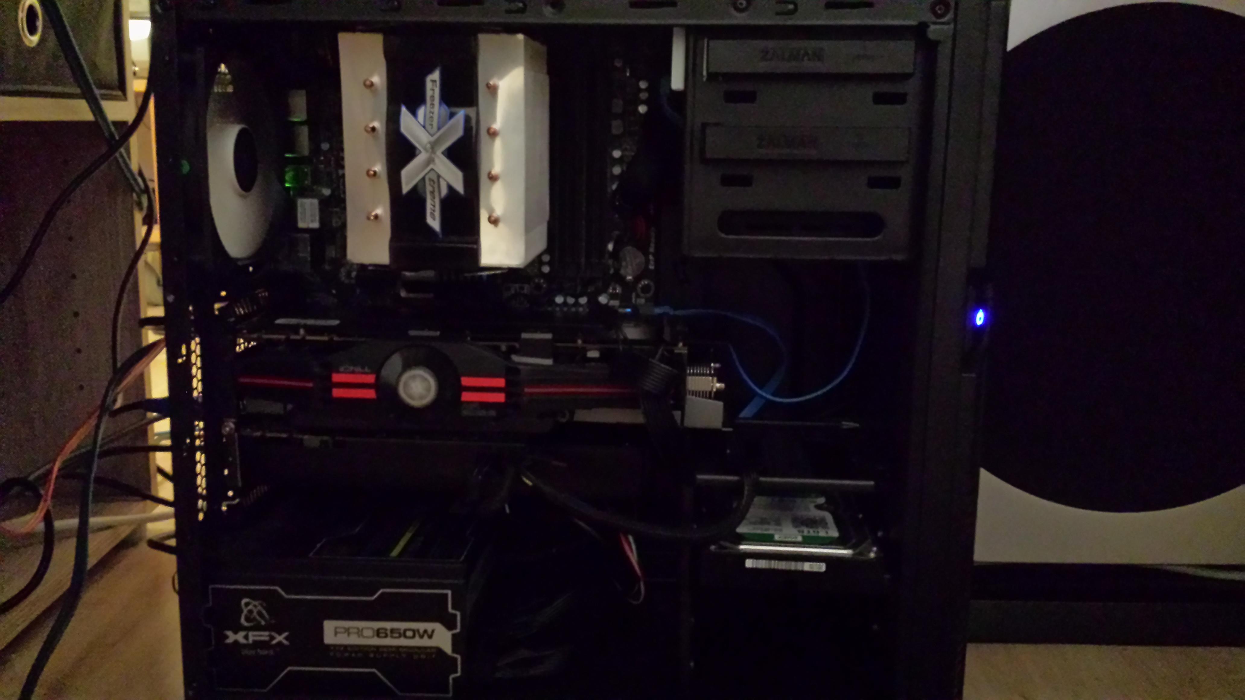

@ Senvo Ein Cpu Towerkühler: Artic Cool irgendwas heißt der; gtx 760 hat zwei standartmäßige Lüfter; Gtx 970 btw von Inno3d 4 Lüfter; 2 Standart Lüfter vorne und hinten + noch einem Lüfter unterm Netzteil und einem auf dem Mainboard.

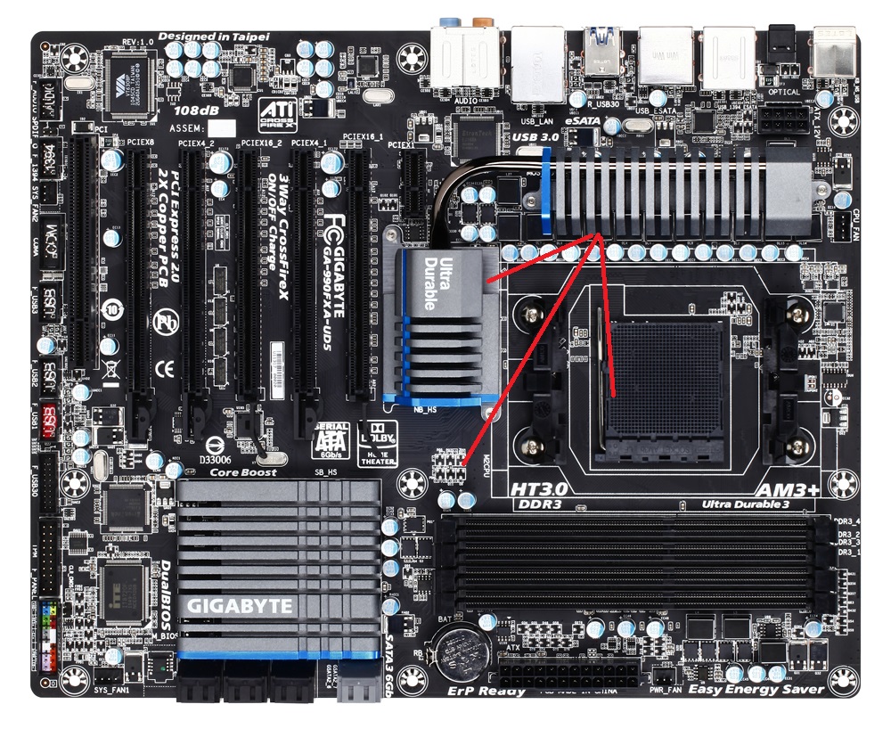

Nein ! Genau das ist ein Anzeichen für zu heiße Spannungswandler. Wenn die CPU runtertaktet hast du deine FPS Drops und die Graka Auslastung fällt.
Du kannst das testen indem du nen Ventilator draufrichtest (links neben der CPU). Dann sollten die Probleme weg sein.
Bei den großen FX Prozis empfehlen die meisten MB Hersteller einen Top Blow Kühler zu verwenden, damit die Spannungswandler mit gekühlt werden.
Wobei es bei so nem teuren Board eig. nicht passieren sollte :/ Aber mit der 2. GPU wird die Abwärme in deinen PC wohl nicht ohne sein.
@ Senvo Lüfter aufm Mainboard sry da ist keiner drauf tut mir leid, hab ich mich vertan. 20150228_000307.jpg
Bei den großen FX Prozis empfehlen die meisten MB Hersteller einen Top Blow Kühler zu verwenden, damit die Spannungswandler mit gekühlt werden..
Die Dinger müssen gekühlt werden :
