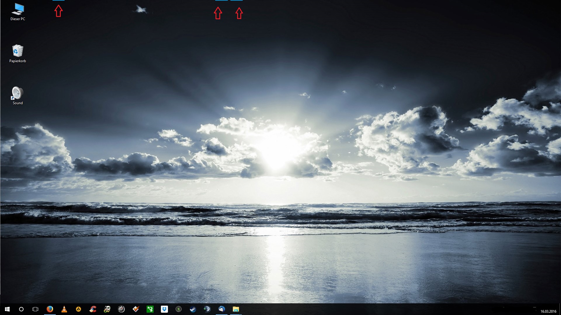

Ich habe folgendes Problem seitdem ich von meiner GTX 760 auf eine GTX970 umgestiegen bin.
Und zwar bekomme ich immer dann wenn ich ein Spiel gespielt habe ein komisches flackern am oberen Desktoprand.
Mir ist nach einiger Zeit aufgefallen das es sich bei den flackernden Linien um die geöffneten Programme/ Ordner handelt die ich in der Taskleiste öffne bzw noch offen hatte. Außerdem kann man sehen das wenn ich ein Fenster im Vollbildmodus öffne, der obere Desktoprand unruhig wirkt und ein wenig zittert.
Wie gesagt das Problem tritt immer nur dann auf wenn ich ein Spiel gespielt habe und auf den Desktop zurückkehre, ich habe ansonsten bisher keinerlei Grafikfehler gehabt, auch nicht Ingame bei Grafisch relativ anspruchsvollen Games. Sobald ich den Bildschirm aus und wieder an schalte ist das Flackern weg.
Ich habe aktuell 3 Bildschirme an der Grafikkarte angeschlossen, TV via HDMI und 2 PC Monitore via DVI und mDisplay Port.
Bisher haben auch Einstellungen an Vsync, Austausch von Montitorkabel und auch das einzelne Steckerziehen an TV oder 2. Bildschirm nichts gebracht. Treiber wurden auch alle aktualisiert, habe sogar Windows schon komplett neu installiert. Alle Bildschirme laufen auch über 60 hz und sind auch dafür ausgelegt. Das Problem tritt auch nur auf meiner Hauptanzeige sprich 1. Monitor auf. Ich habe auch versucht das Flackern per Aufnahmeprogramm aufzunehmen, es ist aber auf der Aufnahme komischerweise nicht zu sehen auch wenn ich einen Screenshot vom Desktop mache ist nichts zu erkennen.
Hab deshalb mal mit Paint versucht ein bisschen zu verdeutlichen wie das Problem aussieht

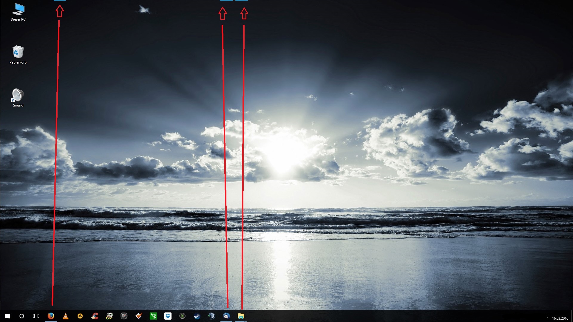

Bin ich der Einzige dem aufgefallen ist, dass das "Artefakt" einfach nur die Windows Taskleiste von unten wiederspiegelt. Windows ist futsch würde ich sagen.
Das hab ich oben ja bereits schon Beschrieben aber selbst Windows wurde schon neu aufgesetzt ohne Besserung.
Die gleichen Striche sind auch unten, du musst einfach das Bild ein wenig in der Höhe strecken, dann ist das weg, vermute ich.
Hmm ok und wie mach ich das?
Mit der NVIDIA Systemsteuerung klappts nicht da ist die maximale größe schon drin und am Monitor selber kann ich das Bild auch nicht strecken.
Also ich kann den unter den Einstellungen, lediglich unter Bildgröße auf "Breit" oder "Auto". Eine andere Einstellung zum verändern des Bilds am Monitor hab ich leider nicht, außer das ich wie eine Art reconnect machen kann. Das Bild wird dann schwarz und Verbindet sich neu, dann ist das Problem auch verschwunden aber sobald ich von einem Game wieder zum Desktop zurückkehre taucht es wieder auf, trotzdem danke.
