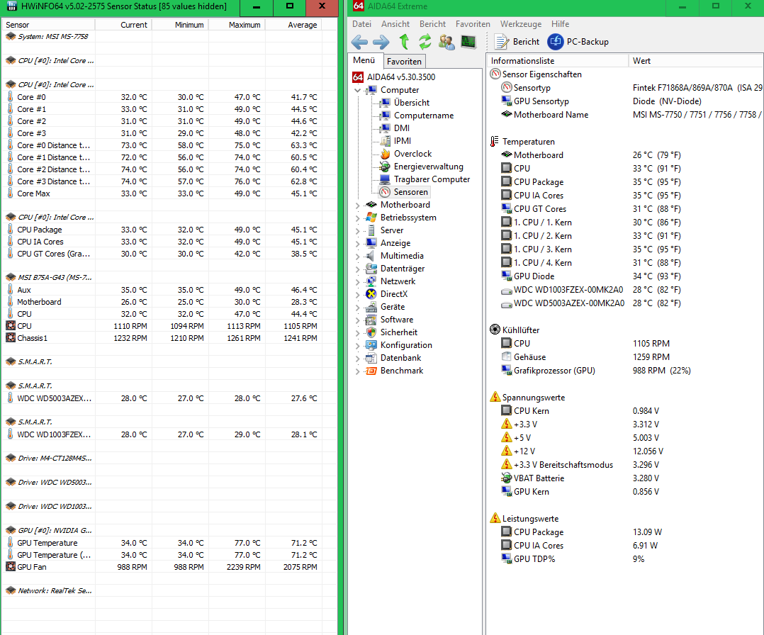

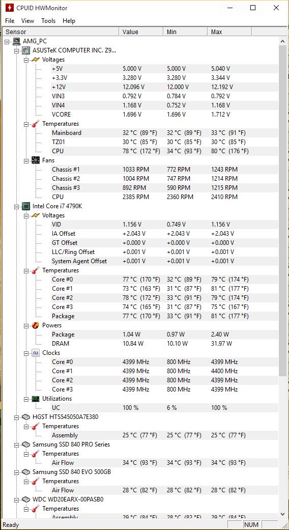

Na dann hat HwMonitor wohl doch Mist ausgelesen.
Wenn das neue NT schon rum liegt, wieso bauste es dann (versuchsweise bzw. für immer) nicht ein?
Nun ja, aktuell läuft der Rechner ja seit 2,3 Tagen ohne Abstürze. Und die Mehrheit hier im Fred sagte ja, mein NT sollte ausreichen...
Verunsichre mich ruhig noch mehr :D
Eigentlich hast Du doch nichts geändert, bis auf die Kühlung zu erhöhen. Oder?
Dein Rechner und Deine Hardware sieht auch sehr ordentlich aus. An den Temperaturen ist auch nichts auffällig. Also echt eines der Probleme, das einen zur Verzweiflung treiben kann. Berichte uns mal bitte, wie es die nächsten Tage oder Wochen mit der Stabilität des Systems aussieht. Vielleicht fällt einem noch etwas ein.
Ja du hast recht.
Ich habe 2 Lüfter eingebaut und habe ihn noch ein wenig von der Wand weg bewegt. Zusätzlich habe ich die Tage noch das BIOS auf Default zurückgesetzt, zur Sicherheit. Evtl. war da ja auch was krumm. Jedoch habe ich nie übertaktet.
Ich werde jetzt vor allem diesen einen hohen Mainboard Temperatur Wert im Auge behalten, der im Idle aktuell bei 34°C ist.
Gestern 4-5 Stunden Ark gespielt. Da war der Wert immer knapp unter 60°C, Grafikkarte war fast dauerhaft um die 80°C.
Keine Abstürze. Vielleicht war es ja doch "nur" ein Wärmeproblem aufgrund der hohen Temperaturen der letzten Tage.

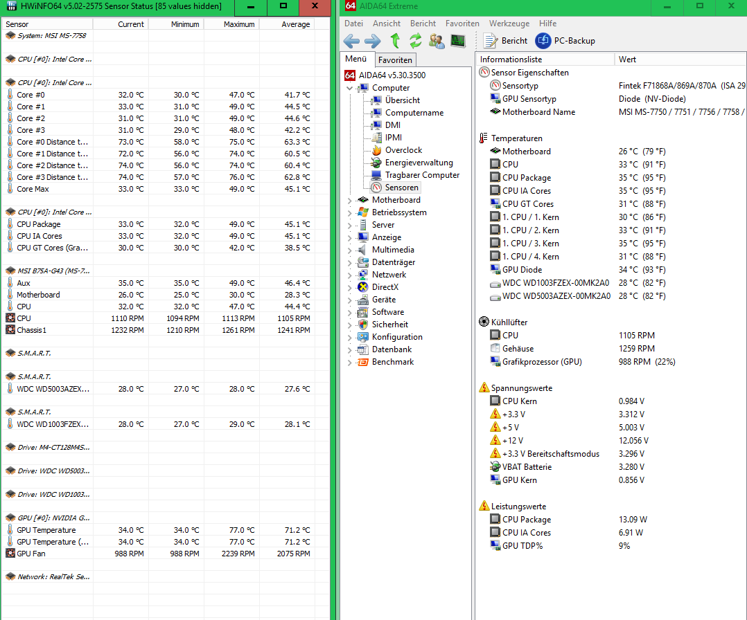

Welche Komponente auf dem Mainboard könnte es denn sein, die diese hohen Werte erreicht? Southbridge? Northbridge? Was ganz anderes?
Hatte vorhin Project Cars Replay laufen und da ist er wieder abgestürzt. Leider konnte ich die Temperaturen nicht erfassen, da ich nicht anwesend war.

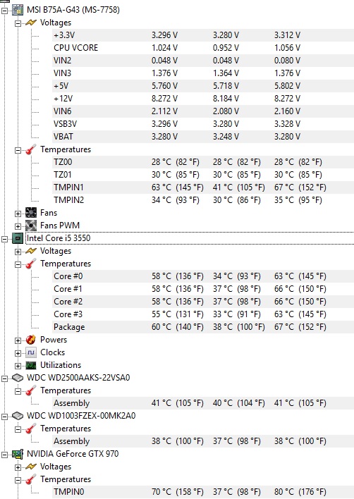

Aktuell lasse ich den AIDA Stress Test laufen. Der Sensor TMPIN1 ist bei maximalen 67°C....
Ab wann schaltet so ein Mainboard den ab, was die Temperatur angeht?

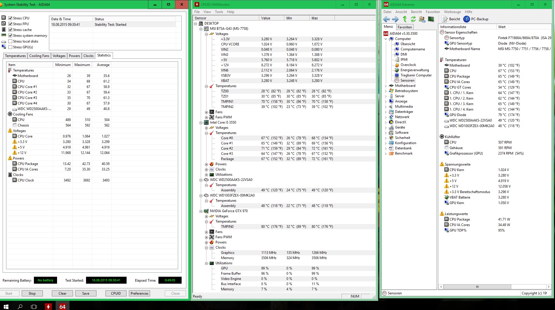

Also ich hab jetzt echt mal auf die Kacke gehauen und glaube ich bin ein Stück weiter gekommen.
Habe jetzt Project Cars laufen gehabt, Furmark Stress Test und AIDA Stress Test. Zusätzlich habe ich noch alle Gehäuselüfter runtergedreht, so das sie mit minimalen RPM laufen.
Als der Sensor TMPIN1 auf 70°C gesprungen ist hat sich der Rechner ausgeschalten und ist wieder hochgefahren... DIe GPU Temp blieb dauerhaft auf 79°C, ab und zu kurzzeitig auf 80°C gesprungen...

@ODST: Naja meine CPU Temp ist ja noch unter 60°C. Es ist ja nur der "TMPIN1" Wert der unter Mainboard aufgelistet ist und vermeintlich zu hoch ist.
Du hast dieses Mainboard: https://www.computerbase.de/preisvergleich/eu/msi-b75a-g43-7758-020r-a747515.html
Wie Du auf dem Bild sehen kannst, gibt es bei Sockel 1155 keine klassische Aufteilung in North- und Southbridge mehr. Es gibt nur noch einen Chip, den Platform Controller Hub (PCH), der am ehesten mit der klassischen Southbridge zu vergleichen ist und hauptsächlich die Peripherie anbindet. Klassische Aufgaben der Northbridge, wie z.B. den RAM anbinden, sind in die CPU gewandert.
Falls es kein Auslesefehler ist, würde ich den PCH mal genauer untersuchen. Z.B. nach langer Last, mal den Finger vorsichtig drauf halten.
Meine Theorie ist, das die Graphikkarte den zugegebenermaßen sehr kleinen Kühlkörper direkt verdeckt und ihm auch keine Luft "abgibt". Schließlich hast Du das Referenzdesign der GTX 970 gekauft.
Du könntest Deinen Extremtest wiederholen, aber diesmal einen Lüfter genau vor die Graphikkarte setzen, so daß der Lüfter direkt über die Ober- und Unterseite der Graphikkarte in Richtung Heck pustet. Ein kleiner Pappkarton kann als Ständer für den Lüfter dienen. Alle Gehäuselüfter würde ich auf die Drehzahl einstellen, die Du auch früher immer genutzt hast. Es muß ja nicht unnötig laut werden.

Ich habe heute morgen noch mal einen Test gemacht. Wie Ruheliebhaber schrieb, habe ich mal einen Lüfter mehr oder weniger direkt auf den Kühlkörper gerichtet.
Ergebniss, der Absturz kam trotzdem, aber später. Und die Temperatur ging auch ein wenig höher als sonst:

Ergebnis: Fast 3 Stunden lief das System unter Vollast mit Furmark Stresstest, Aida Stresstest (Ram und CPU fast dauerhaft auf 100% und Project Cars auf Max Details.
Was mir sofort auffiel:
- Project Cars hat es trotz der Stresstests auf rund 26FPS gebracht. Vor meiner Aktion waren es höchstens mal 5FPS.
- Die Temperaturen waren teilweise 10° niedriger als vorher. Vor allem die CPU blieb fast 2h unter 60°C.
Leider leider ist der Rechner aber nach rund 3 Stunden doch wieder abgestürzt. Die Temperaturen sind dann wieder in ähnlichen Regionen gewesen wie vorher. Der berüchtigte TMPIN1 Sensor war "nur" bei 66/67 °C. Aber dazu sei gesagt, ALLE Lüfter auf Minimum. Wenn man AIDA glauben mag, bedeutet das bei den CPU Lüftern rund 500rpm.
