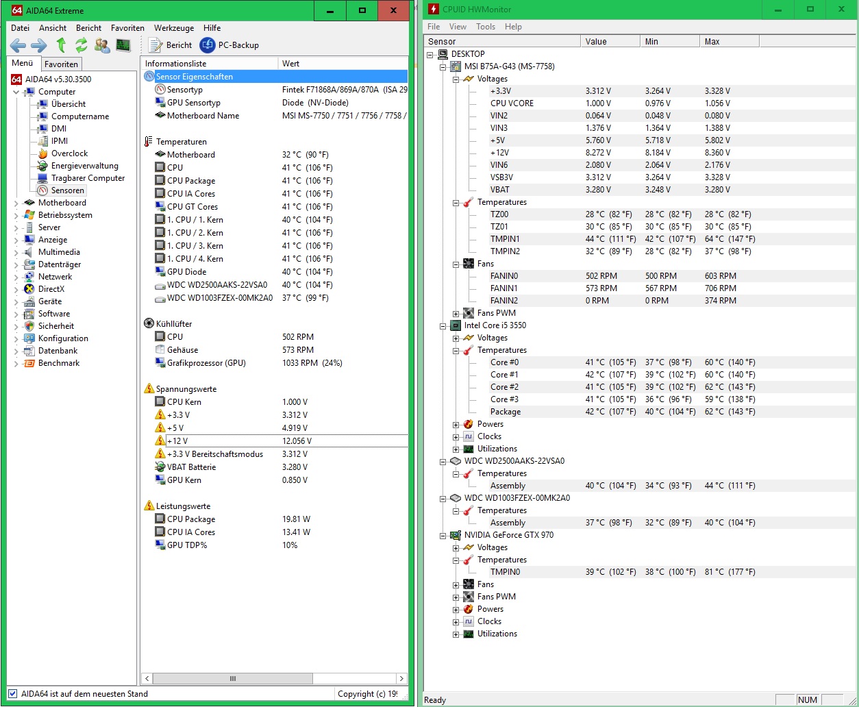

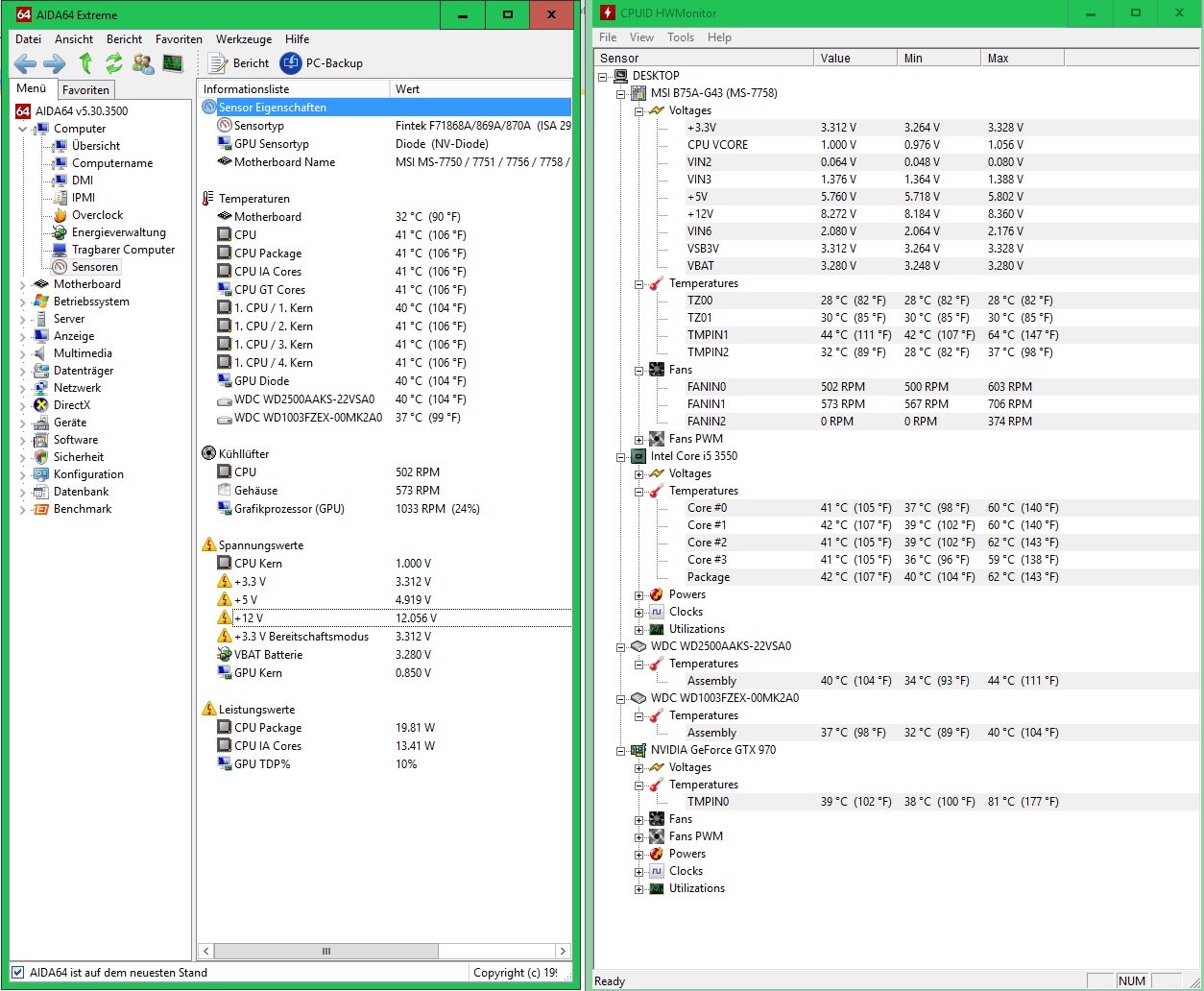

Was gibt es denn außer Aida noch für Tools zum Temperatur messen?
Hintergrund:
AIDA zeigt mit unter Mainboard nur eine Temperatur an.
Aber unter Pulseway bekomme ich 2 Temperaturen angezeigt.
Und die 2. Temp ist wesentlich höher (mit voll aufgedrehten Lüftern bis zu 53°C).
Wenn natürlich das, was auch immer da als 2. Temp gemessen wird (vermutlich South- oder Northbridge),
zu heiß wird, würde es das ausschalten natürlich erklären.
Versuche mal HWMonitor!

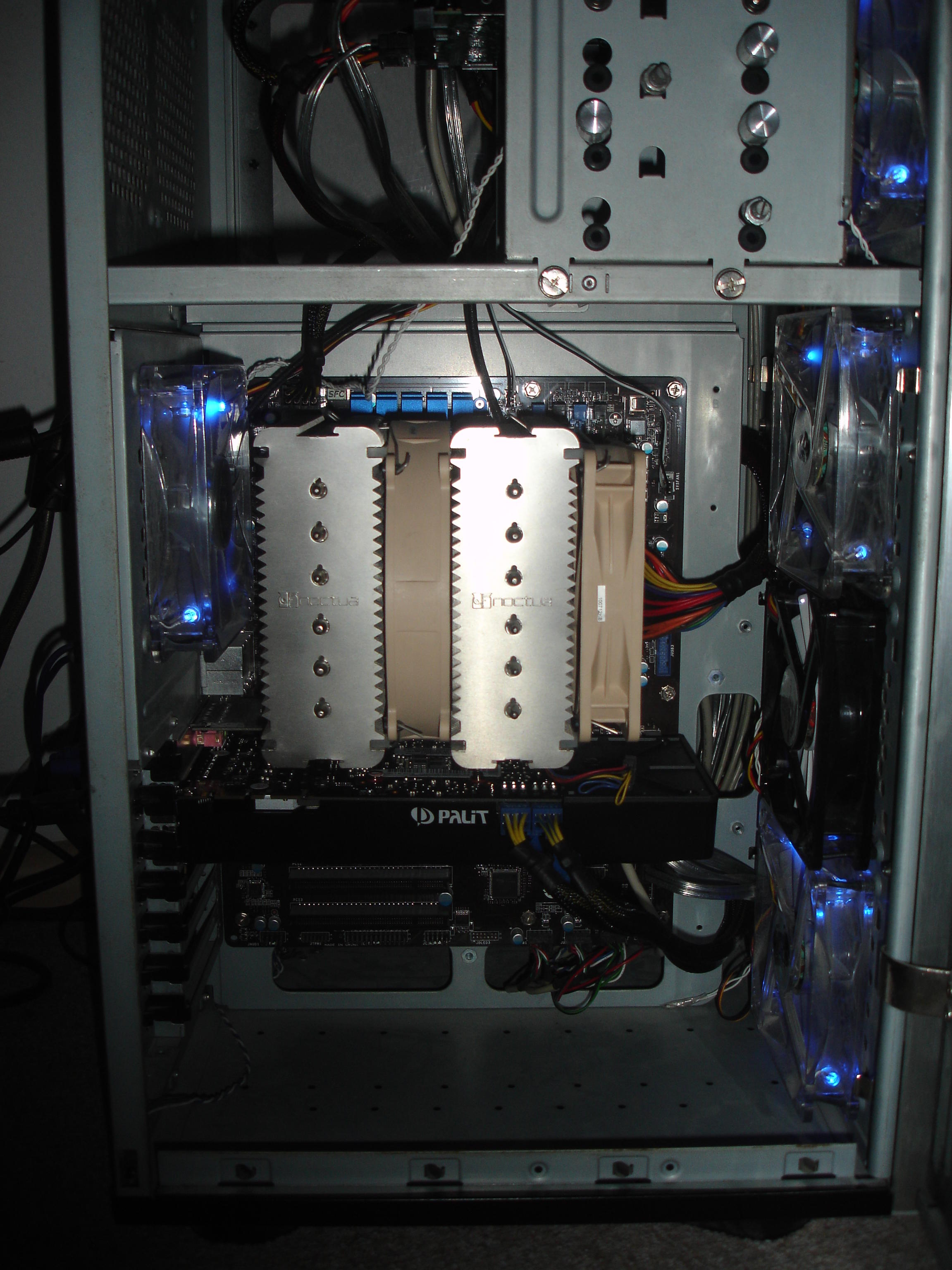

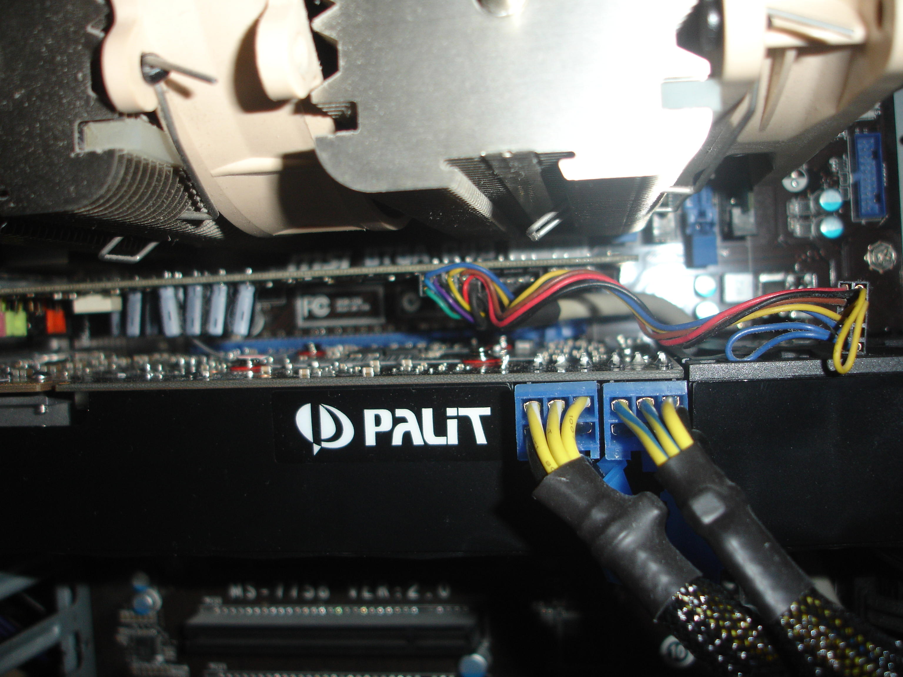

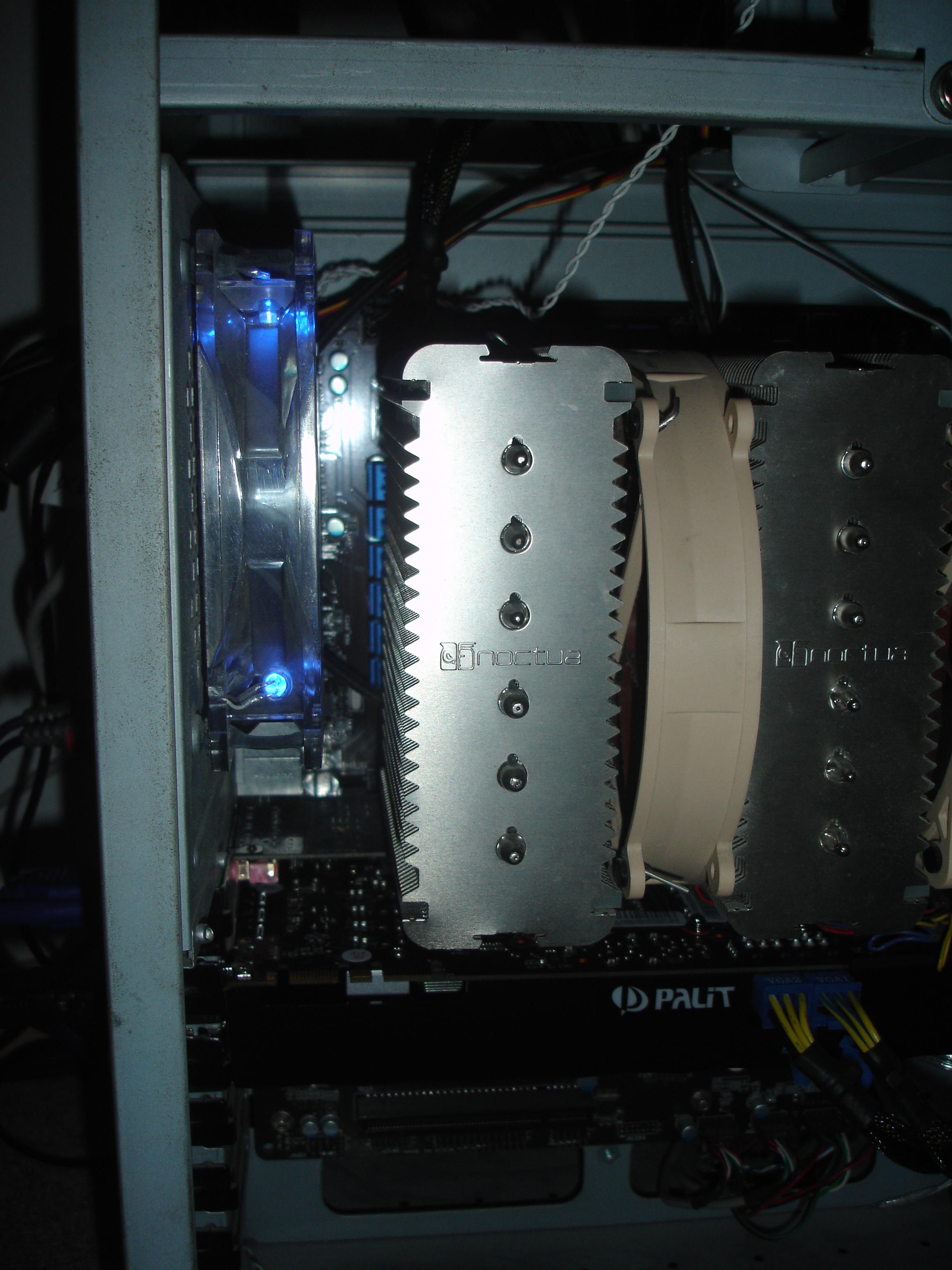

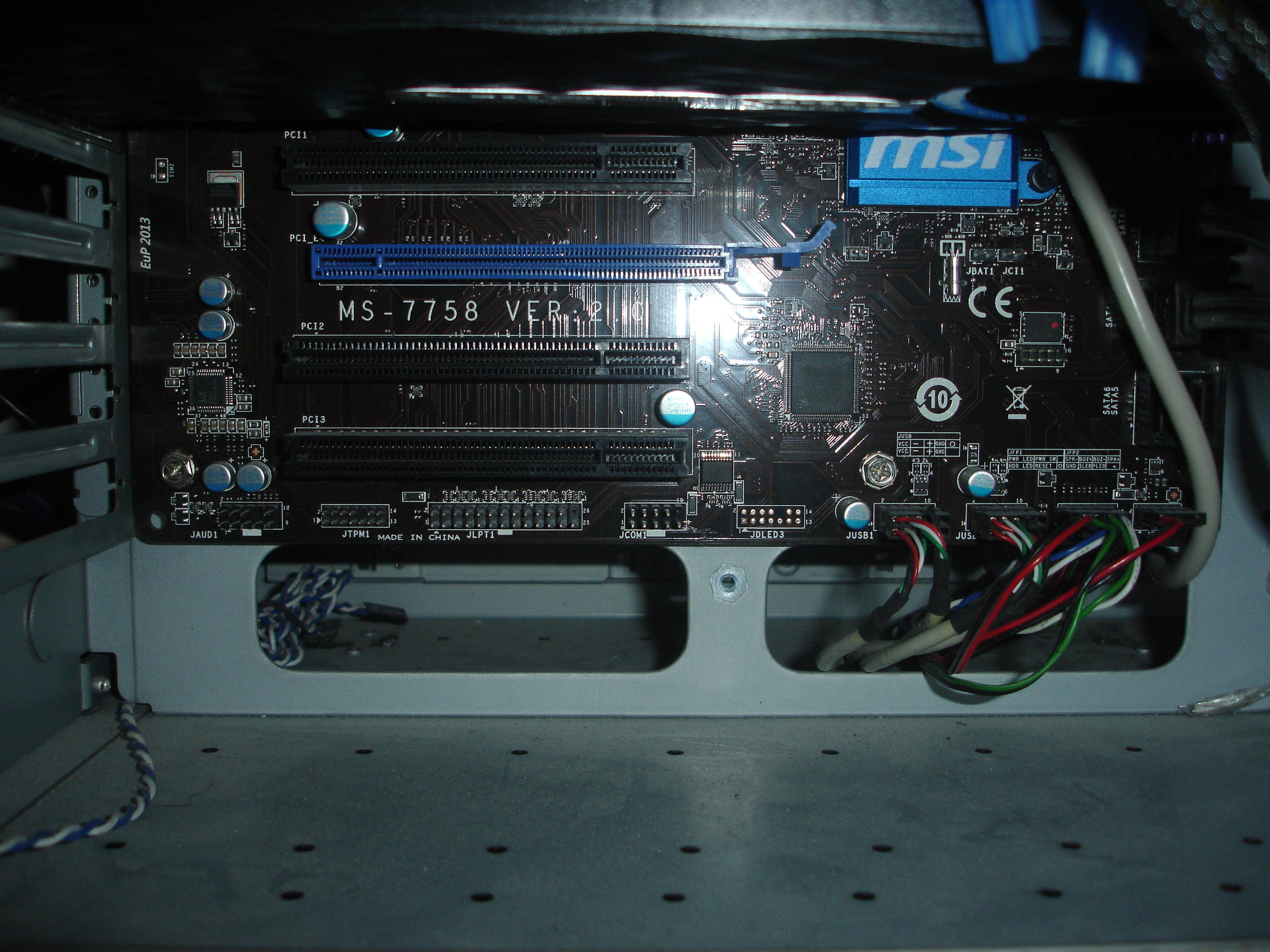

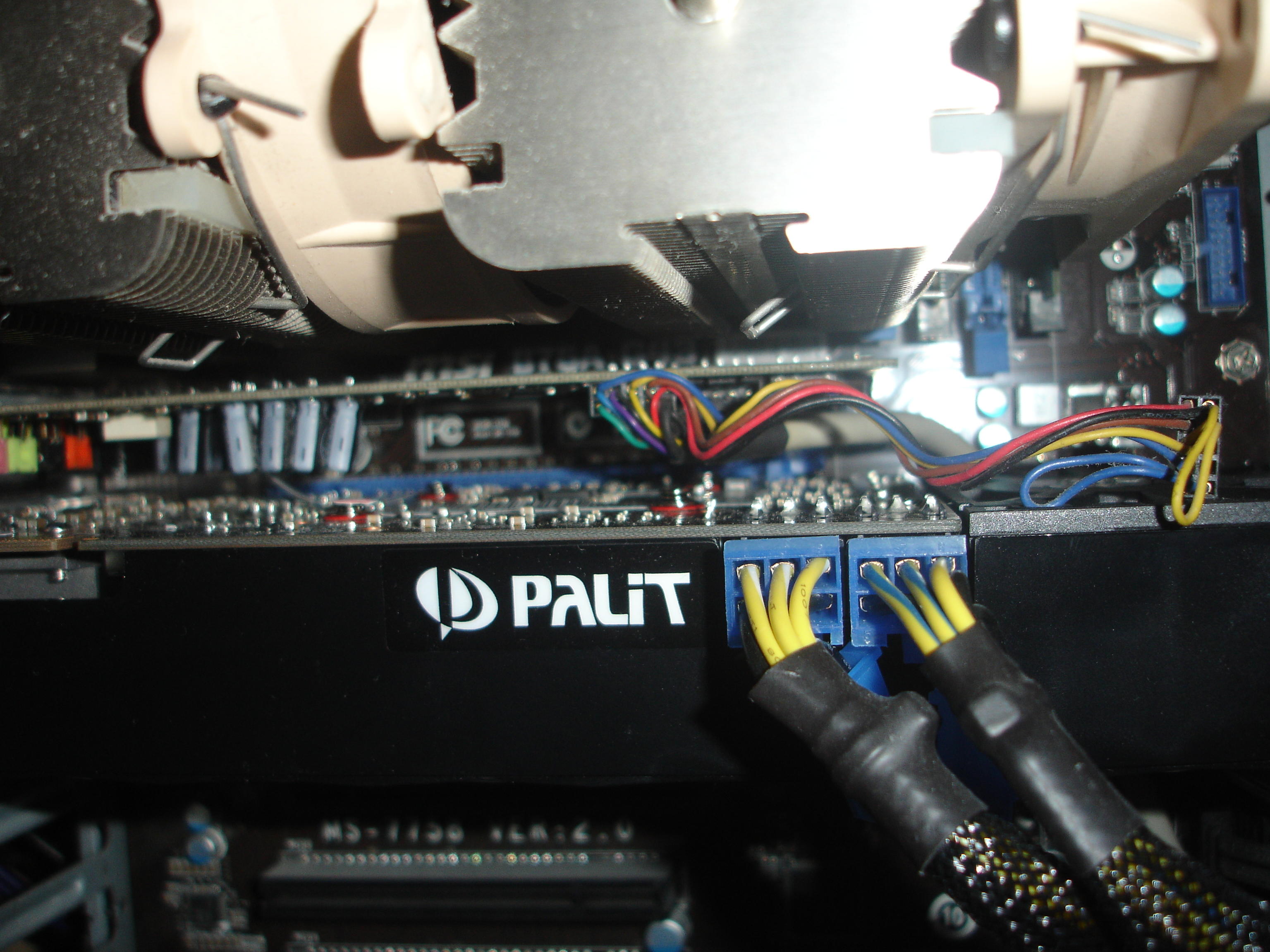

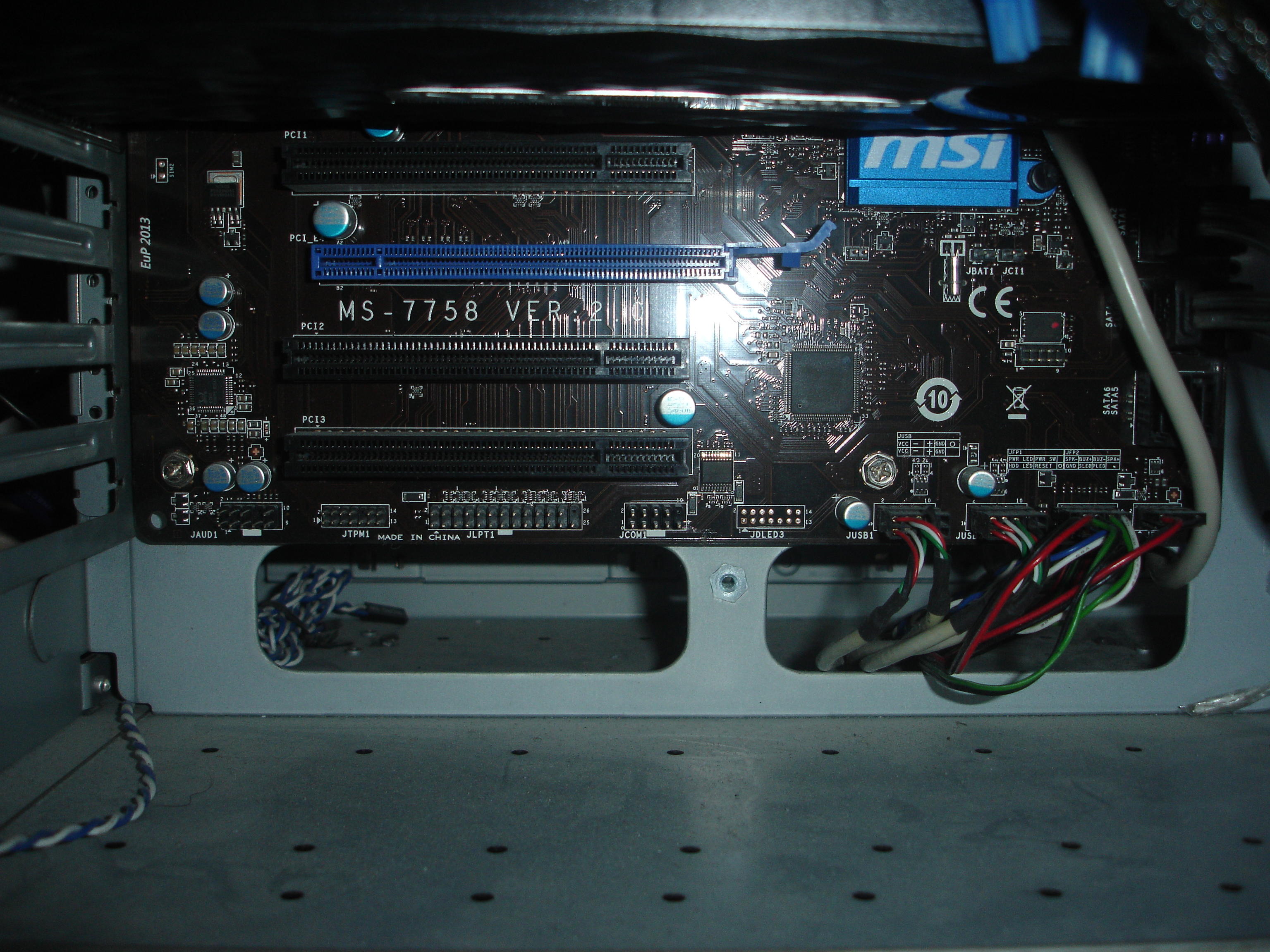

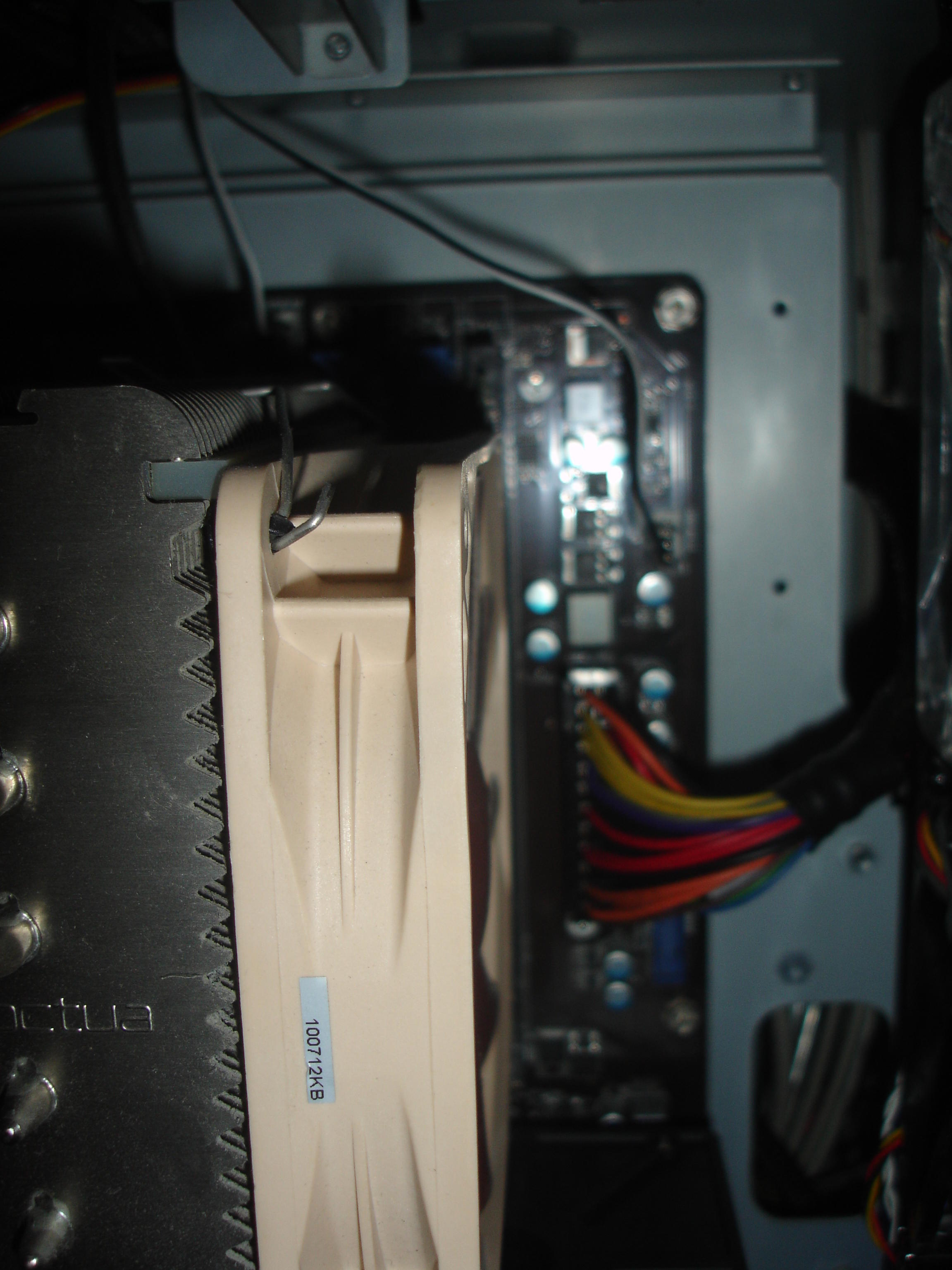

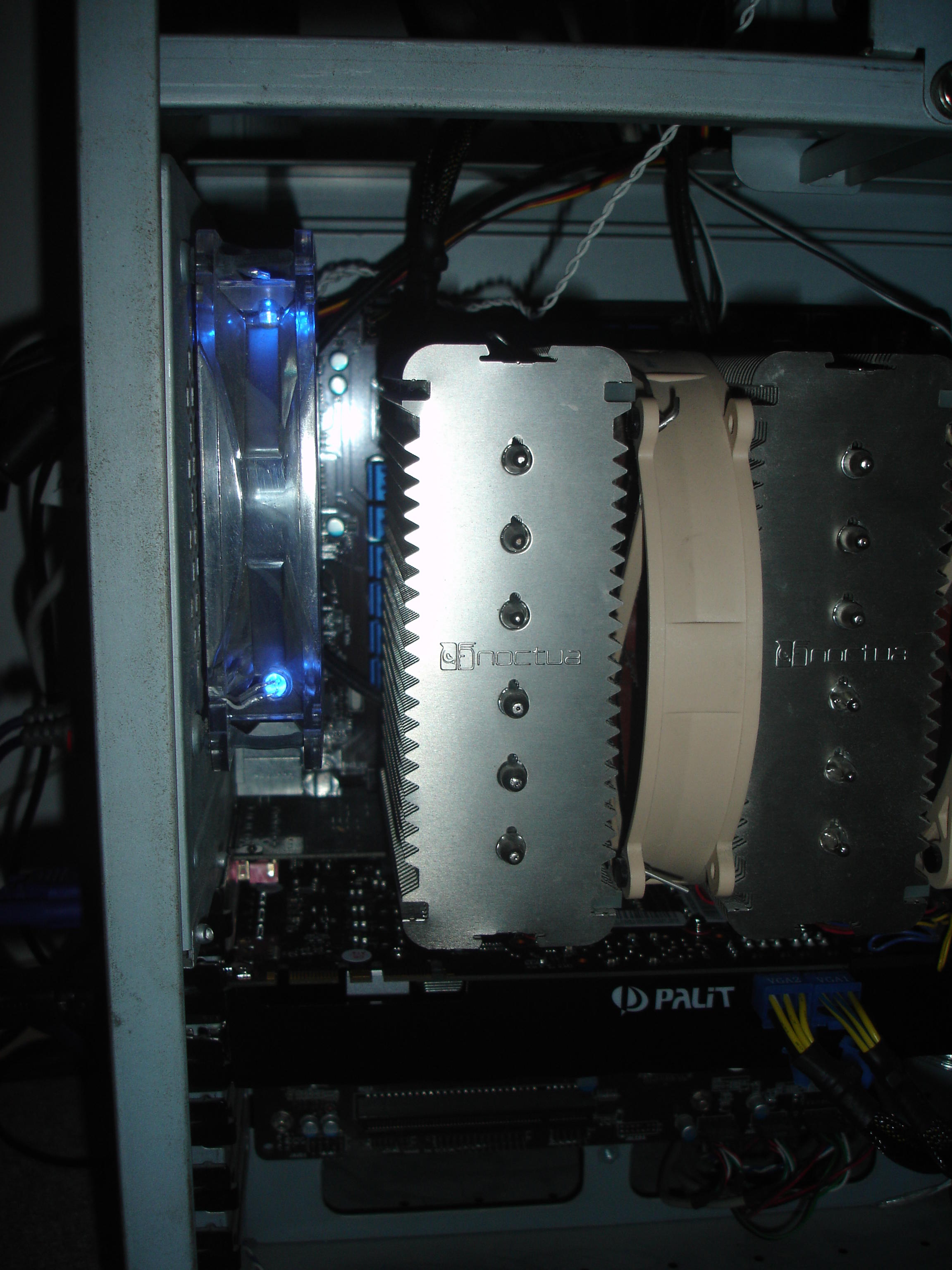

Könntest Du vielleicht mal ein paar Großaufnahmen von Deinem Board machen? Speziell die Wandler um die CPU herum interessieren mich.

HWMonitor zeigt mir 4 Werte für das MoBo an.
Und einer davon, ist immer relativ hoch (TMPIN1). Ich nehme an, das bei den Abstürzen diese Temperatur zu hoch war und eine Abschaltung erfolgte.

Auch Furmark lief heute vormittag ca 50 Minuten in einer Dauerschleife. Grafikkarte war zwar bei 80°C und der besagt Temperatur Sensor bei knapp 60, aber kein Absturz.
Daher denke ich, man kann das NT als Fehlerquelle ausschließen, oder?

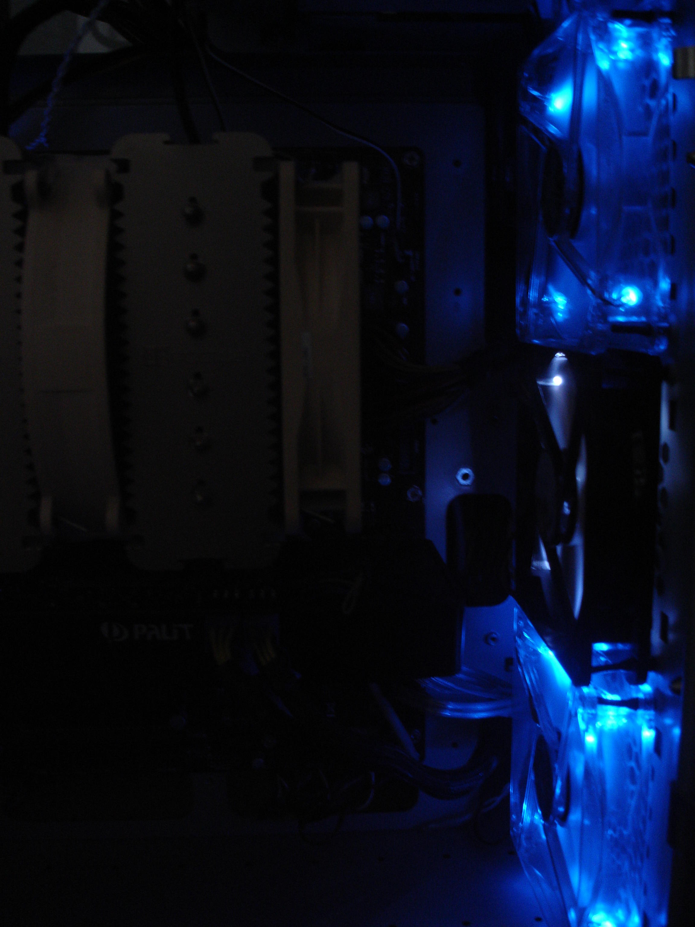

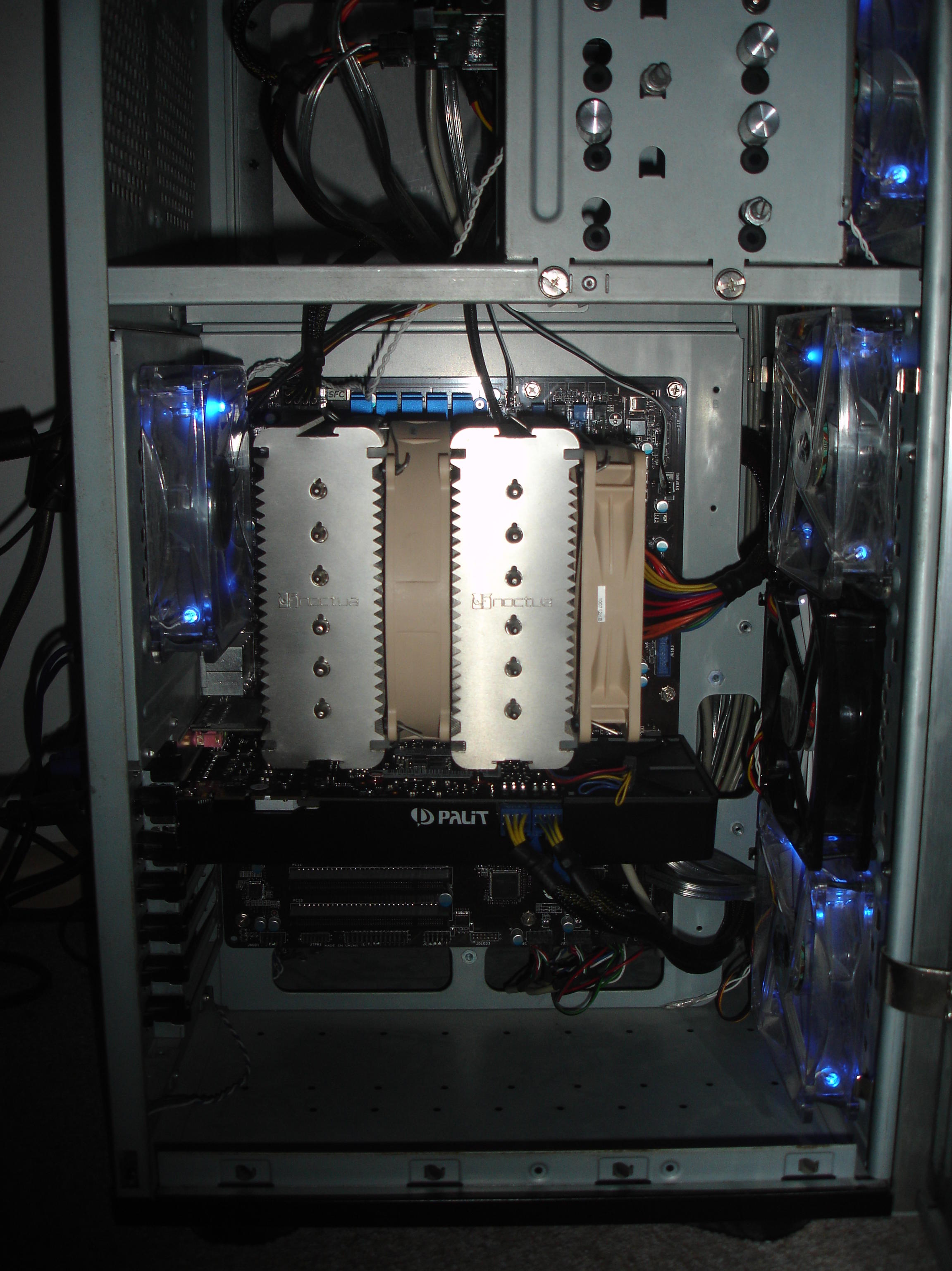

Anbei noch die Temperaturen aktuell und ein paar Bilder wie von dir gewünscht, Ruheliebhaber.
Ich hoffe du kannst damit was anfangen?
Du willste es zwar nicht wahrhaben, aber es kommt glaub ich eine Ausgabe auf Dich zu:

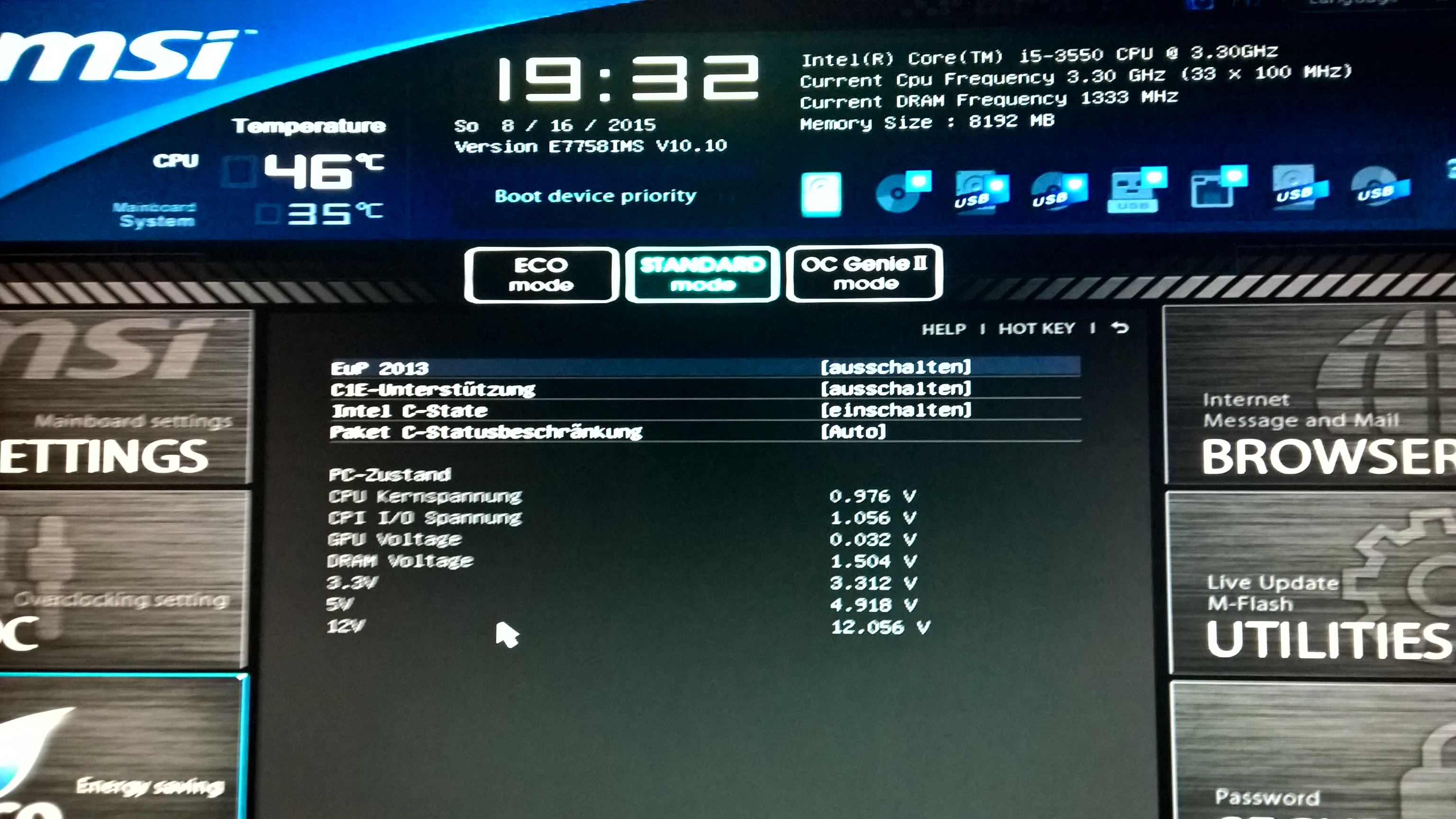

Also ich sehe bei HwMonitor bei "+12V" maximal 8,36V. :freak:
Würde mich - sofern kein Auslesefehler - bedenklich in Richtg Netzteil lenken.
MMn hast Du im Moment einfach nur Glück gehabt mit den Abstürzen, pack Dir n ordentliches neues Netzteil rein, auch Markengeräte gehen mal kaputt. Irgendwann knallt es, und dann weißt Du, dass es das NT war.

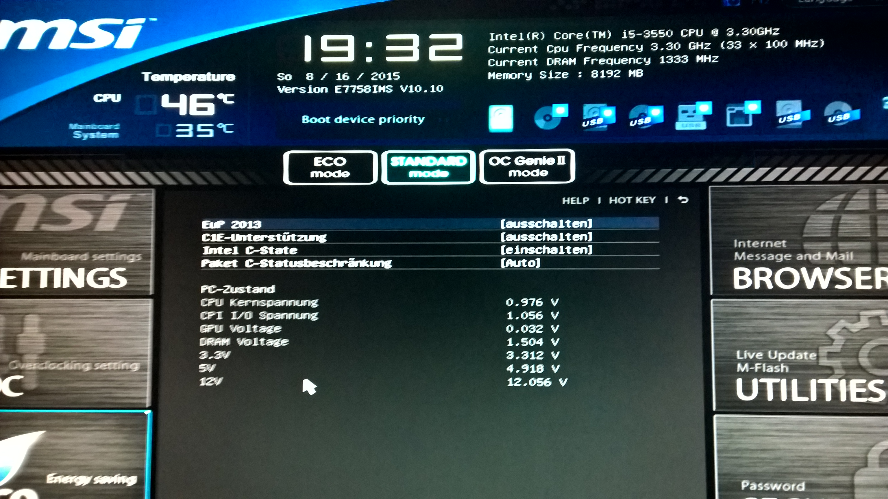

Was sagen die Spannungswerte im Bios bei 12V? Aida liest oft Grütze aus, bei mir hat HwMonitor bisher immer gestimmt.

Ja dieser Eintrag hat mich auch gewundert, aber ich habe ihn als Fehler interpretiert. Die Ausgabe ist kein Problem, das neue NT liegt schon bereit^^
Ich schaue mal ins Bios, hoffe ich finde das :D
Irgendwas wie "Voltage Monitor" oder so. So heißt es zumindest bei Asus. Im Zweifelsfalle Handbuch Board nachschlagen?
Wobei bei 8,36V nicht mehr wirklich viel gehen sollte.
Vllt sind es auch nur zeitlich kurze Absacker der Spannung, und HwMonitor kommt damit nicht zurecht.
Ich greife bei solchen Unsicherheiten immer zum Multimeter und messe selbst an den NT-Kabeln, wobei man bei MultiRail-NTs da auch ziemlich belanglosen Mist zusammenmessen kann.
Also das Bios bestätigt die Werte aus Aida:
Nun bin ich verunsichert...
