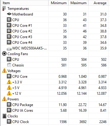

Ich habe in Aida ein Temp und Voltage Protokoll laufen, mir persönlich sind keine zu hohen Temps oder Spannungsschwankungen aufgefallen. Aber ich hänge es mit an, vielleicht fällt jemand von euch etwas auf.
Auch hatte ich während des Spielens den "System Stability Test" von Aida offen (nicht gestartet) und habe die Voltages im Auge behalten, auch hier keine Schwankungen erkennbar.
Somit denke ich, alles noch im grünen Bereich?

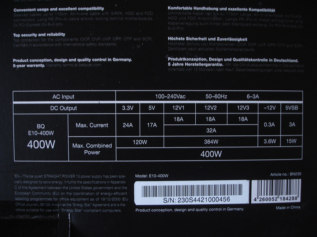

400W ist sehr knapp kalkuliert für das NT

Aktueller Treiber ist drauf? Das Netzteil reicht aus, alt ist es auch noch nicht, daran liegt es also nicht.

also das e10 mit 400 Watt sollte mit der Konfig kein Problem haben. Habe schon einige Rechner mit Xeon und 970er gebaut mit besagtem Netzteil und keiner davon hat irgendwelche Probleme.

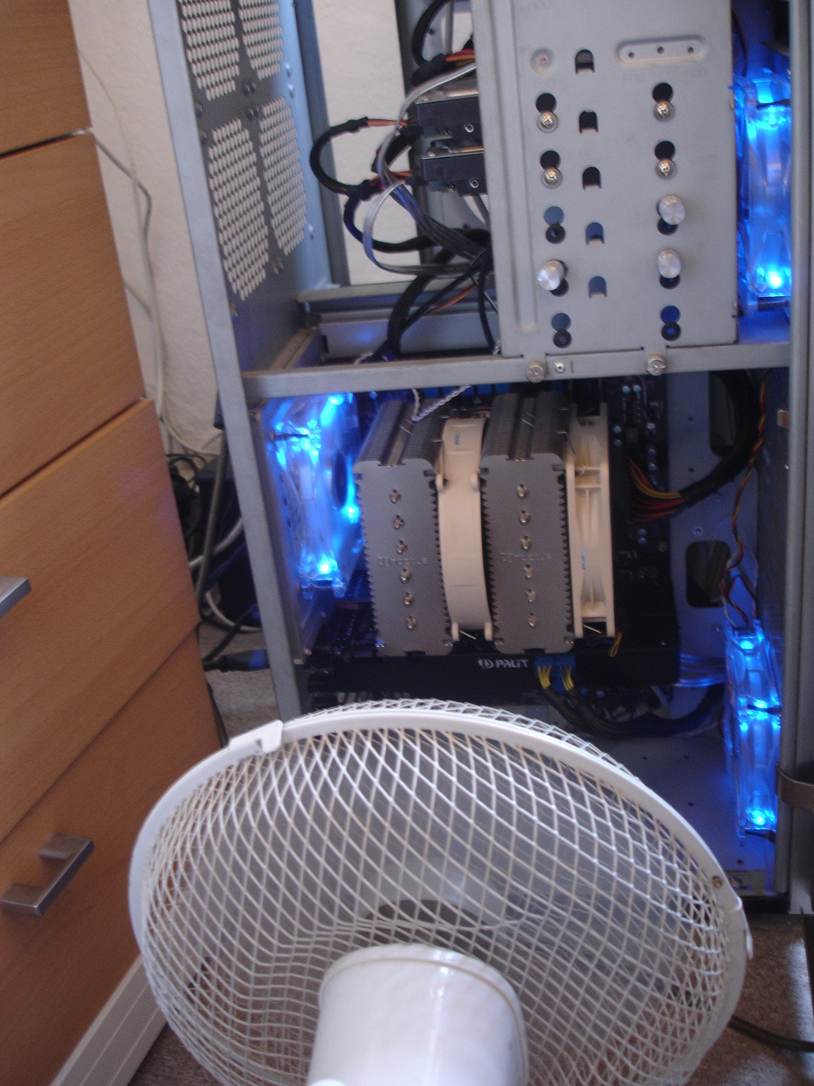

Aktuell läuft der Rechner seit fast einer Stunde, beide Gehäusetüren offen und ein Ventilator davor:
Kühlung wäre ebenfalls noch eine Idee. Einfach mal das Seitenteil öffnen und einen Ventilator vorstellen. Vielleicht werden die Wandler zu heiß. Das sieht man in keinem Tool.
Vielleicht hast du ja recht mit dieser Vermutung...
