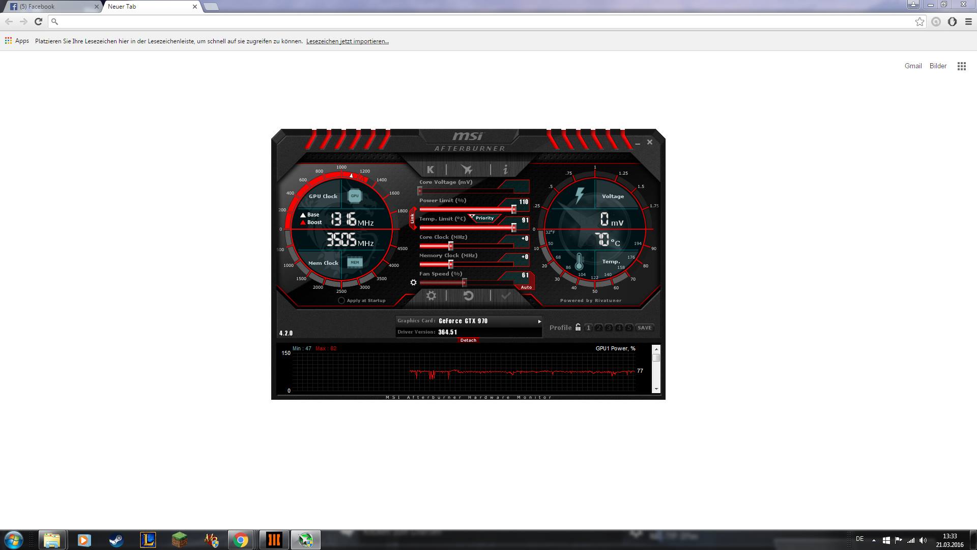

Ich habe auch diese Apps dazu bekommen für die Grafikkarte :
MSI Gaming app
MSI Afterburn bei der App habe ich das Power Limit von 100 auf 110% Gemacht Siehe anhang.

Wenn deine Karte schon im Desktop 70C hat, wie im Screenshot, dann liegt das wohl am massiven runtertakten der Karte im Spiel, damit die nicht zu heiß wird.
Wenn ich das Icon richtig deute, ist BO3 nur minimiert und war kurz zuvor vermutlich noch im Vordergrund, von daher glaube ich weniger, das Afterburner gerade Desktop idle anzeigt.
Glaube nicht, dass der Screenshot vom Desktopbetrieb stammt, sonst wäre der Takt nicht auf Anschlag.
