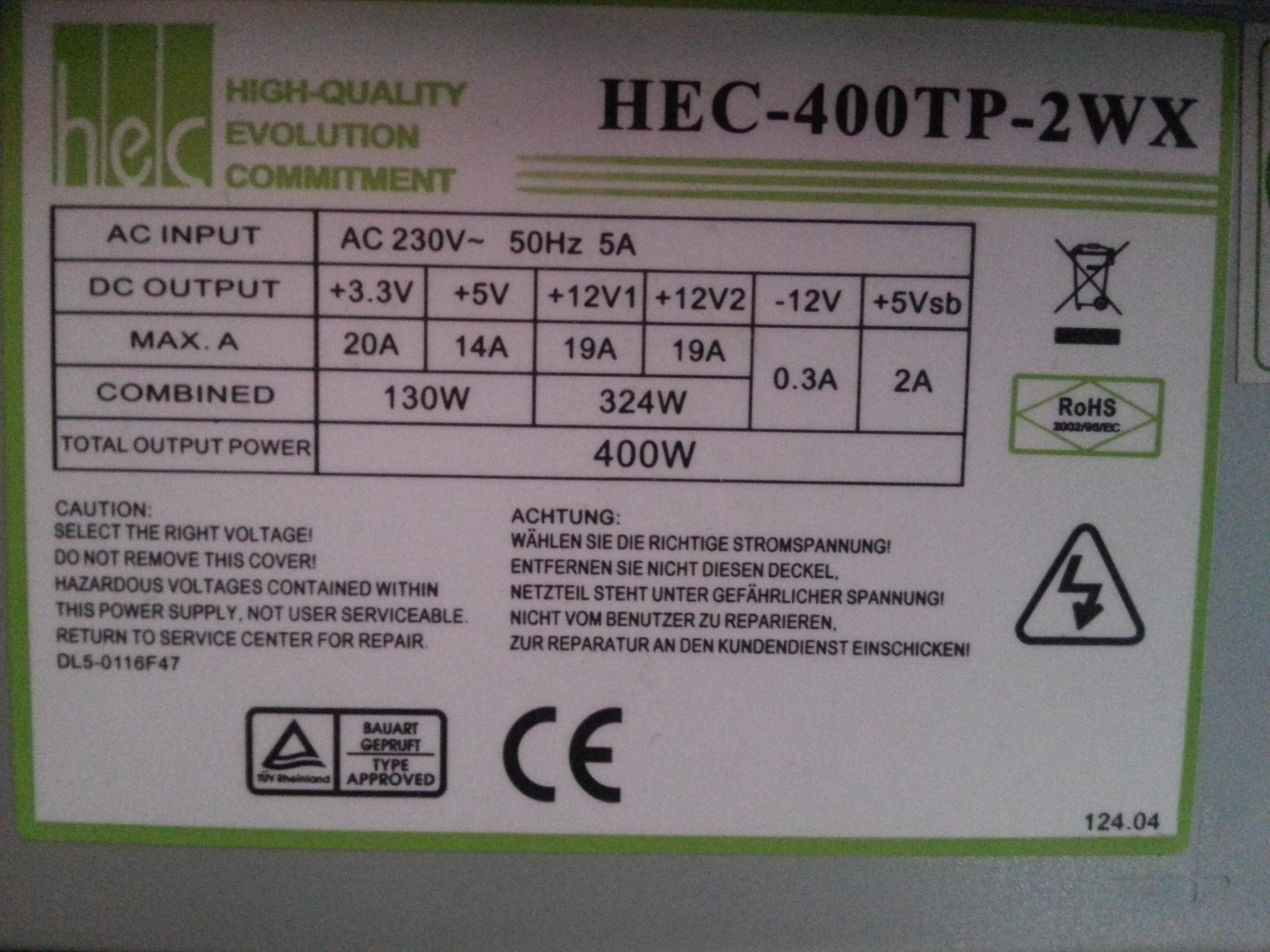

400W-Netzteil von HEC in Betrieb (genaue bezeichnung müsste ich nachschauen, hat 80Plus-Bronze)
Schau bitte mal die genaue Bezeichung nach oder poste ein Bild vom Aufkleber auf der Seite. Ich gehe auch davon aus, dass es für dein Vorhaben reichen wird. Aber nur weil 400W draufsteht, müssen nicht 400W hinten raus kommen.

Unbedingt die genaue Bezeichnung des NT nennen, besser noch selber mal auf den Aufkleber schauen wieviel Watt/Ampere es auf +12V hat.
Die Bilder die ich gefunden habe, lassen nichts Gutes erahnen.

Hab mal das Gehäuse aufgemacht und ein Foto erstellt.
Soweit ich mich auskenne müsste es mit den 2 12V-Schienen ausreichend sein.

324W sollten reichen, wobei ich nicht einschätzen kann ob es auch wirklich 324W liefern kann. Wenn es die notwendigen Schutzschaltungen hat kannst du es ja mal ausprobieren. Ein vernünftiges Netzteil gibts allerdings auch schon für rund 50€, das bietet dann auch 432W auf 12V.

Du hast genug Leistung auf der 12V Leitung.
