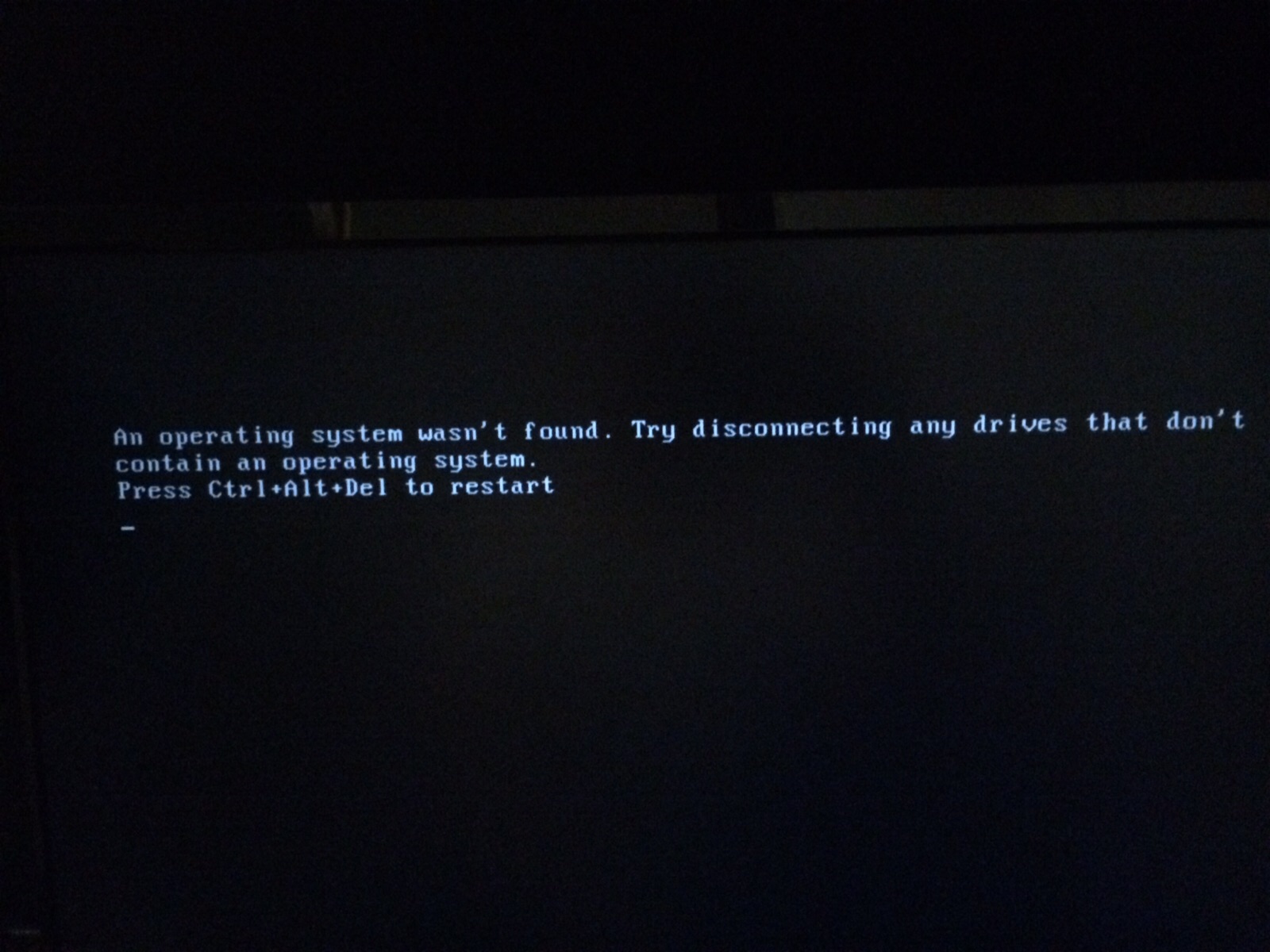

er hat seine alte gtx 460 wieder eingebaut den rechner gestartet hatte folgendes bild!
ich hab alle festplatten abgesteckt die windows platte wieder dran neustart und selbe screen

Schnelltest: LiveLinux laden, mit Rufus auf einen Stick packen, davon booten.
Der Screen sagt unmissverständlich, dass ein OS fehlt. Nichts anderes. Einen GPU Defekt würde ich bei einem derartigen Fehler fast schon ausschliessen.
Interessant wäre auch wie die das getestet haben wollen so ganz ohne OS.
Eventuell war kein UEFI Windows installiert und im Bios ist UEFI aktiviert. Dann müsstest du UEFI im Bios deaktivieren, damit die Windows Festplatte erkannt wird. Secure Boot auch deaktivieren.
Der Fehler hat nichts mit der Grafikkarte sondern wenn überhaupt mit der Festplatte zu tun. Kannst ja bei dir am PC mal die SMART Werte auslesen. Vielleicht hat er auch einfach eine falsche Bootpartition im Uefi angegeben.

Eigenartig, nach dem Screenshoot sage ich auch mal eindeutig, das kein Betriebssystem (wg. HD-defekt etc.) gefunden wurde. Wenn die Graka defekt wäre würde nicht einmal diese Anzeige erscheinen, BlackScreen wäre das Ergebnis.

Es spricht nichts dagegen, die GXT 970 einzubauen.
Wahrscheinlich ist die nicht defekt, obwohl du eigentlich erst halbwegs sicher seien kannst, wenn du sie mit installiertem BS testest.
Manchmal schaffen es defekte Grafikkarten tatsächlich noch, zumindest den Bootscreen zu zeigen, aber sobald dann ein wenig mehr Last ansteht, geben sie den Geist auf.
