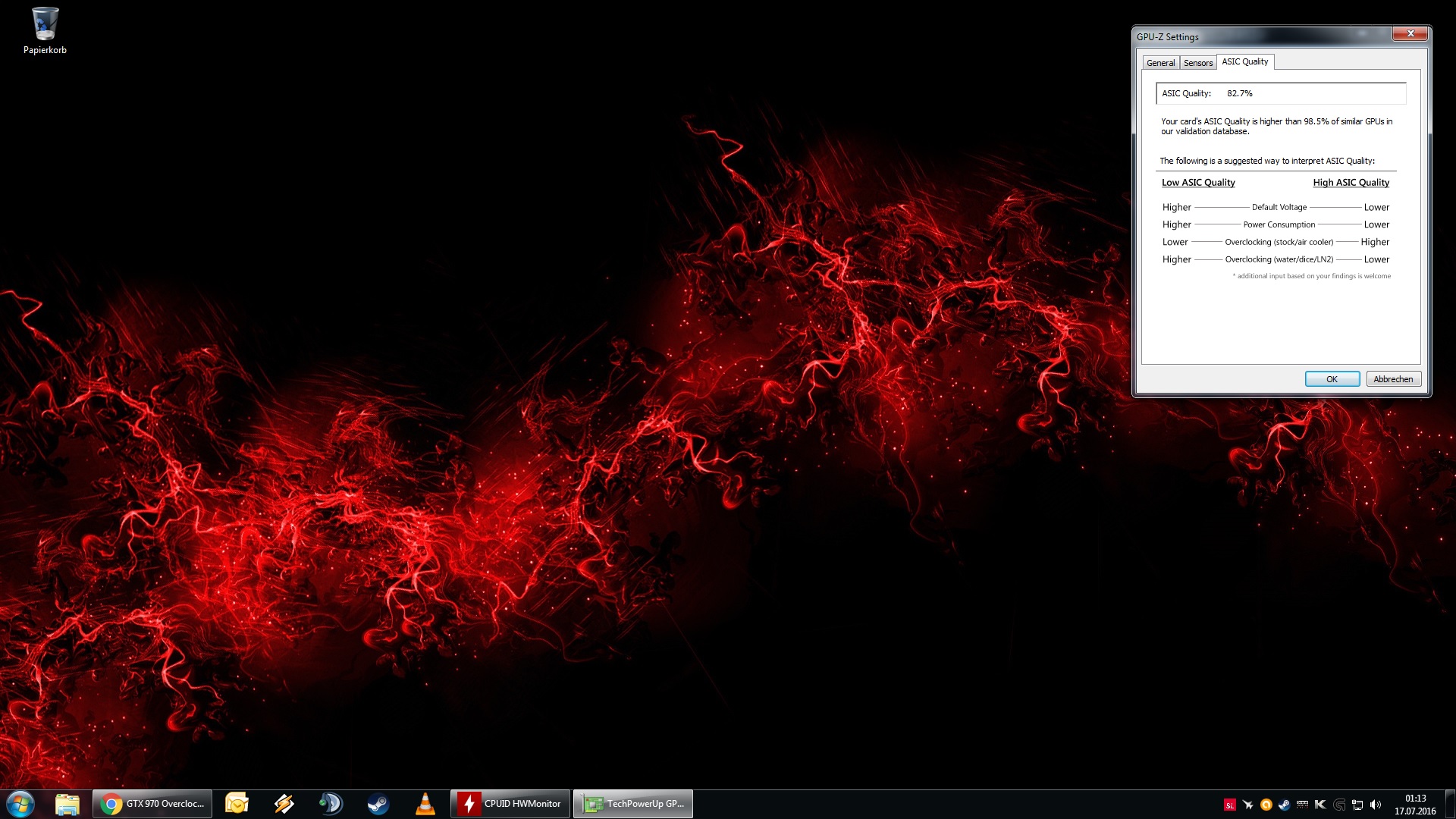

Auch wenn es oft heisst, dass der Asic nix über den Takt aussagt: Ich hatte eine EVGA GTX 970 FTW mit 81,9 Asic, die ging stabil auf 1568 MHz, für Benches sogar noch mehr. Leider ging sie vor kurzem kaputt und ich bekam das gleiche Modell als RMA, Asic 78,0. Bei 1522 scheint hier Ende zu sein. Dafür lässt sich bei der RMA-Karte der Speicher besser übertakten.

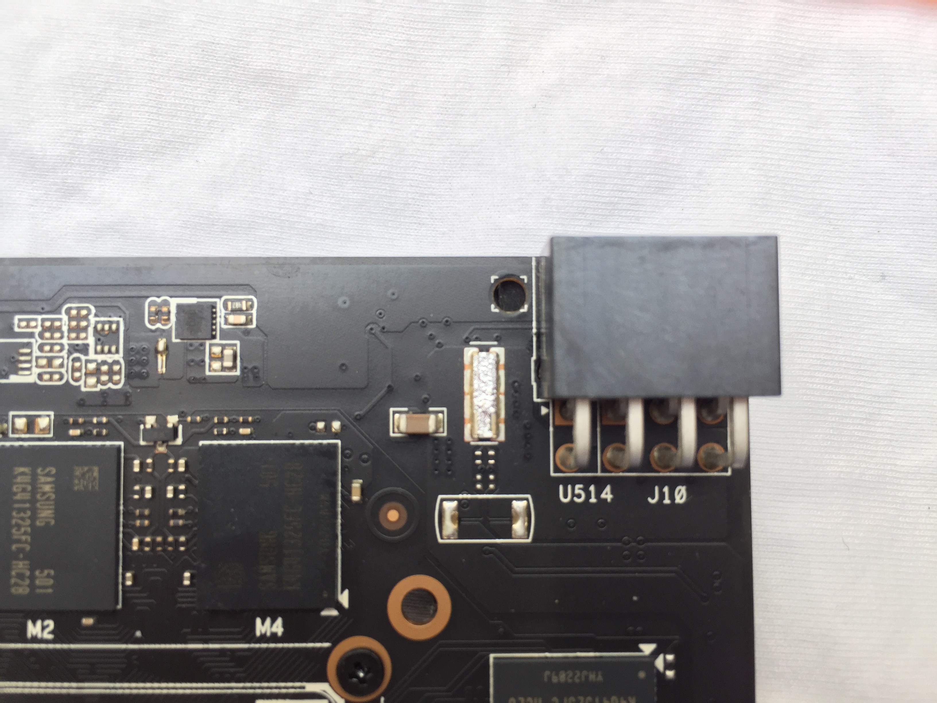

Meine Karte läuft jetzt konstant auf 1440Mhz bei 1,212V. Ich denke ich werde es hierbei auch belassen. Ohne riesigen Kühler wäre das einfach nur fahrlässig.
Der überbrückte Shunt sieht dann übrigens aus wie auf dem Bild zu sehen ist. Ordentlich Flüssigmetall in die Rille geschüttet, dann klappts auch mit dem Powerlimit

Das wäre doch mit 2 Klicks und nem frischen BIOS genauso gegangen? Oder ist das eine "speziellere" Karte?
Die Karte taktet dann immer noch einen Booststep runter irgendwo zwischen 50 und 65 Grad oder?

Das BIOS hätte man natürlich auch ändern können. Ich bin aber eher ein Freund von Hardware Overclocking --> Flüssigmetall WLP, CPU köpfen, Shunts überbrücken etc. Aus diesem Grund müsste der Kühlkörper eh herunter um die WLP zu ersetzen. Bei der Aktion kann man gleich den shunt überbrücken

Exit666 schrieb:Auch wenn es oft heisst, dass der Asic nix über den Takt aussagt: Ich hatte eine EVGA GTX 970 FTW mit 81,9 Asic, die ging stabil auf 1568 MHz, für Benches sogar noch mehr. Leider ging sie vor kurzem kaputt und ich bekam das gleiche Modell als RMA, Asic 78,0. Bei 1522 scheint hier Ende zu sein. Dafür lässt sich bei der RMA-Karte der Speicher besser übertakten.
ASIC 76,0 und bin bei 1531Mhz Core und beim Speicher 4000 bzw. 8000Mhz, je nachdem wie man es korrekt angibt^^
Ich habe noch nicht weiter als die 1531Mhz probiert. Ich denke bisschen ginge noch.

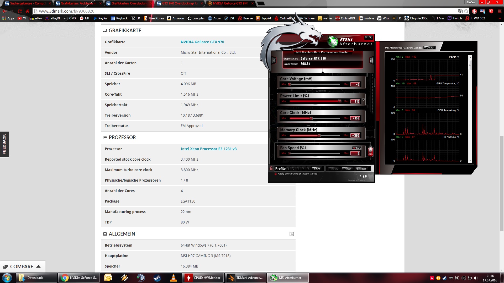

Targa
- Apr. 2008
- 996
N'Abend bzw. Nacht,
möchte mich nun auch mal einarbeiten in die Materie und angefangen hab ich mit der GPU.
MSI Gaming 4G:
ASIC: 77.0%
Core: 1470 (+128)
Memory: 4000 (+496)
Power Limit: 110
Voltage ist (noch) auf Standard
*alle Daten laut Afterburner
Im Time Spy Test (Standardeinstellungen) von 3dmark komm ich auf 4083 Grafikpunkte bei maximaler Temp von 73°C. Laufe hierbei allerdings im zweiten Grafiktest immer mal wieder kurz ins Power Limit. Auch zeigt mir Afterburner, dass die Karte immer mal wieder kurz ins Voltage Limit kommt.
Stabil lief es bei dem Test durchgängig.
-Bis wie viel Grad ist es denn ratsam zu gehen?
-Ab wann kann man von stabil sprechen? Reicht hier der Time Spy Test?
-Falls die Temps noch i.O sind, muss ich die Spannung erhöhen um nichts mehr ins Power Limit & Voltage Limit zu kommen?
-Und wie kommen die 1470 Mhz die Afterburner anzeigt zustande? Auf welchen Takt werden diese 128 addiert? Auf den Boost Modus (1279MHz) der mit der Gaming App freigeschaltet wird wohl nicht, sonst kommt man nicht auf die 1470...
Kenn mich leider (noch) nicht so gut aus, daher wäre es nett, wenn ihr mir unter die Arme greifen könntet.
