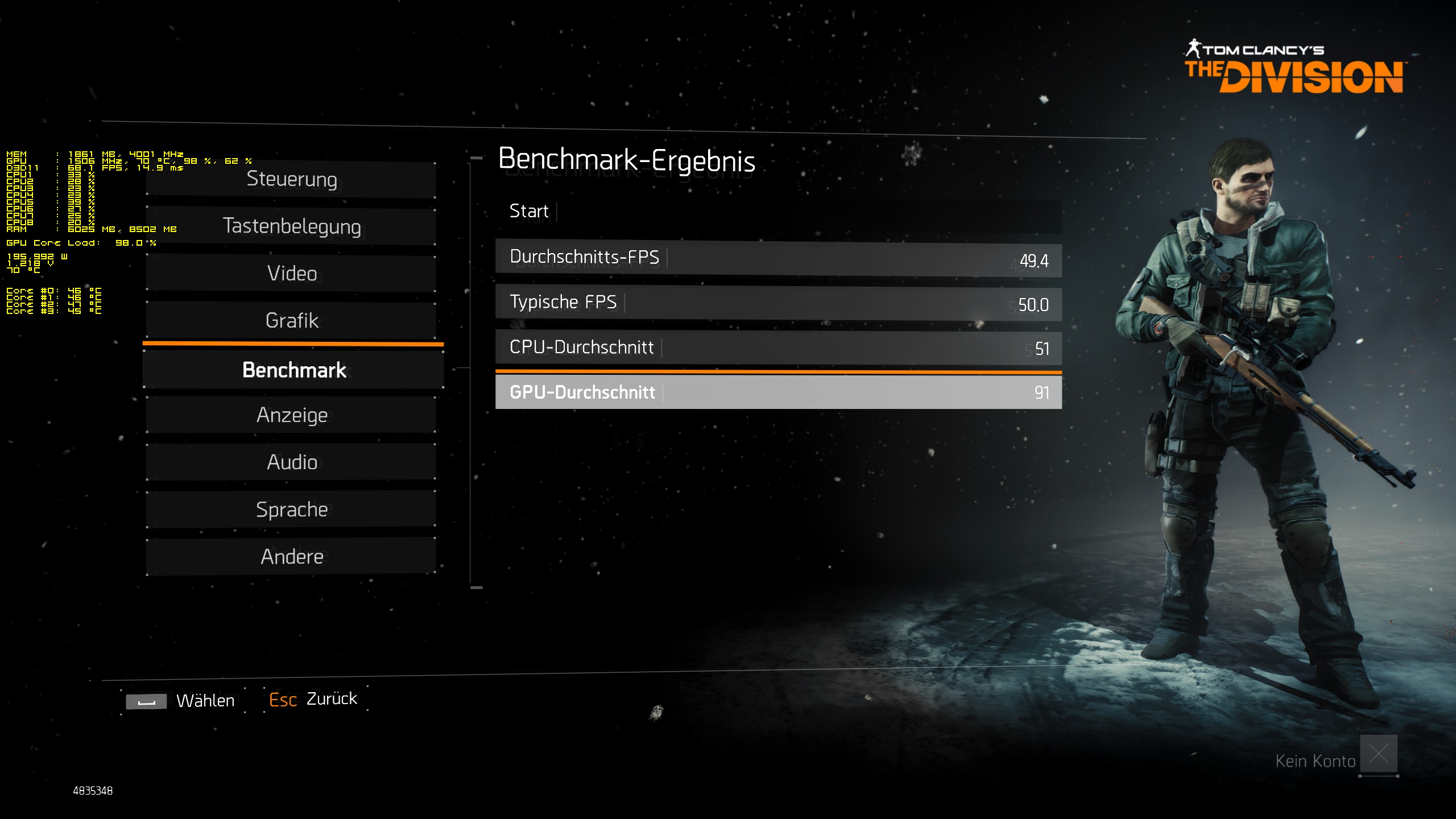

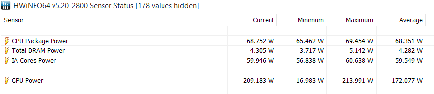

thuNDa schrieb:was haltet ihr denn von "HWinfo64" zum auslesen des verbrauchs?
(hatte da grad unigine heaven benchmark laufen + video auf der CPU gerendert)
Wenn sonst kein aufwändiges Setup vorhanden ist, um die genauen Werte zu ermitteln, kann man schon darauf zurückgreifen. Hatte glaube ich schon mal jemand im Luxx getestet und verglichen. Für die GPU reicht auch das ermittelte Powerlimit.
Unigine valley mit meiner 970@1516/3900@offenes Powerlimit
http://abload.de/image.php?img=gpu_watte0pw3.jpg

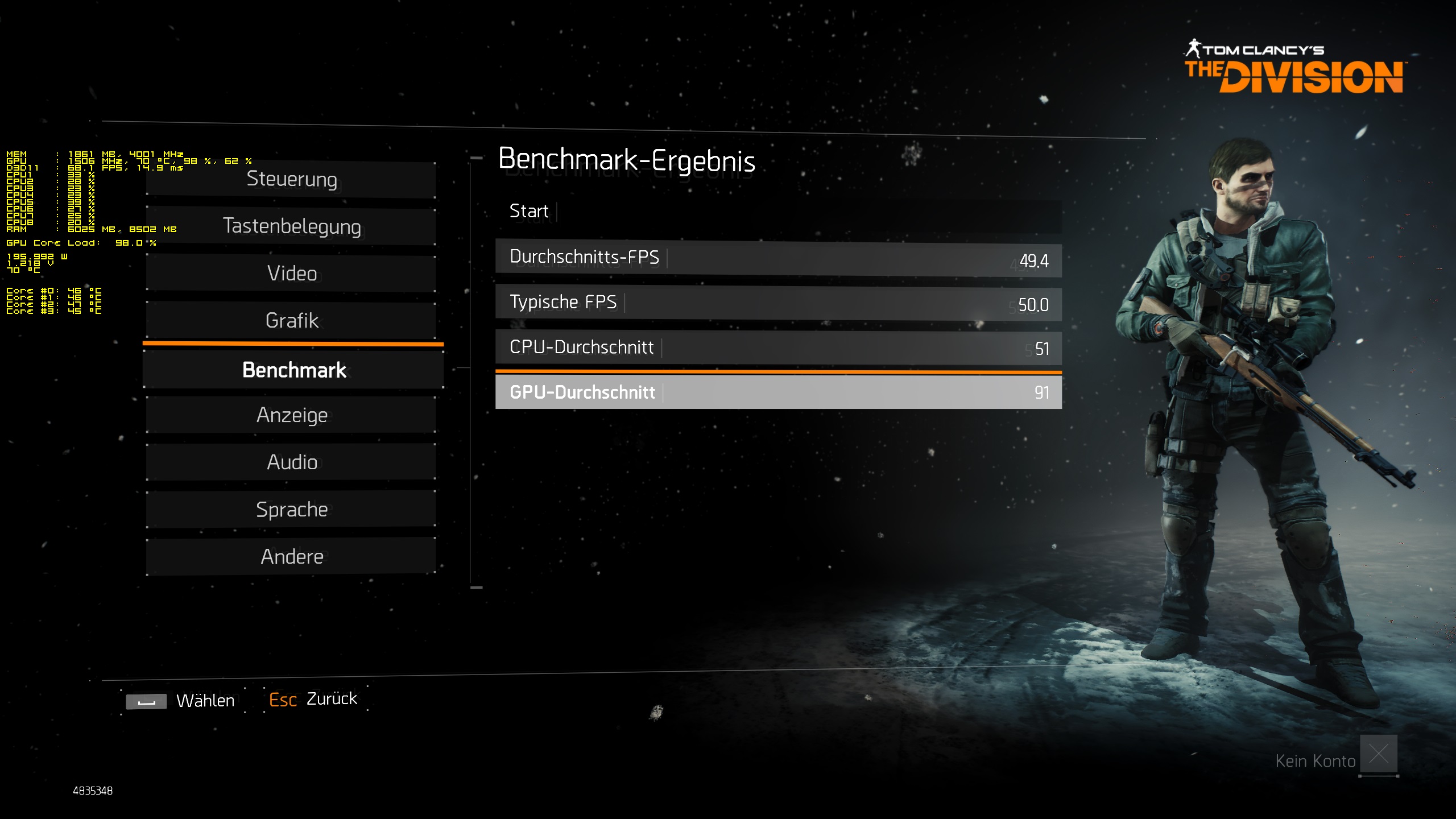

thuNDa
- Dez. 2003
- 2.194
Ich schätze mal das netzteil gibt nicht mehr her.
wenn beide karten, mit deinen settings etwa 100% powertarget erreichen, dann sind das schon ~400w.
kannst du ja mal mit HWinfo64 testen, und dir die werte direkt im Afterburner (RTSS) OSD einblenden lassen.
Bei "the division" zieht eine einzelne karte bei mir mit ähnlichem OC etwa 200w.
