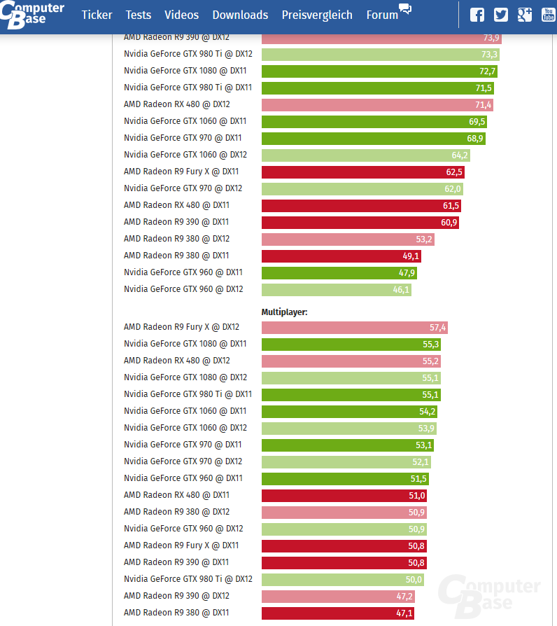

https://www.computerbase.de/artikel...ite-3#abschnitt_benchmarks_auf_dem_amd_fx8370
lesen.
Takt und Auslastung der Karte sind nicht das selbe. 50-60 fps sind mit der 970 und der CPU ganz normal. Du hängst wohl am CPU Limit, da du auch nicht groß mehr FPS bekommst wenn die Karte z.B. eine 1080 ist. MSI Afterburner laden und laufen lassen wenn du willst, aber selbst mit einem I7 wirst du mit der Karte nicht mehr als 70 FPS haben...( maximal ) Minimum FPS ist da wieder was anderes.

Doch wenn die Karte nicht runter taktet und nicht ausgelastet ist wen v sync aus, ist dann ist die Chance sehr hoch das du am CPU Limit hängst, siehe Test der verlinkt ist. Das sind normale Werte für die CPU/ GPU Kombo. Doch wie gesagt, selbst mit einem I7 wird das mit der Karte kaum besser. Die 970 is halt mit ihren 3,5 Gig für aktuelle Spiele wie BF1 keine wirklich gute Wahl mehr, wenn man über min 60 fps haben will, egal in welcher Situation.
