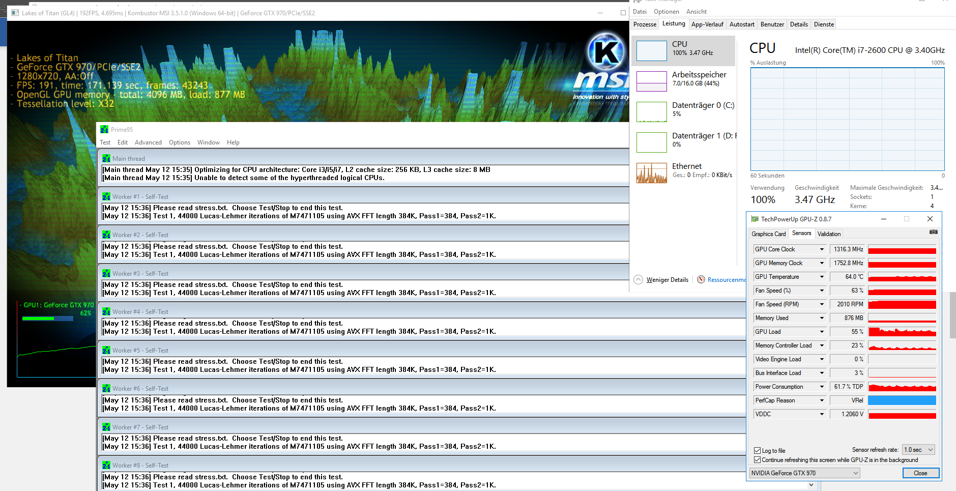

prime95 stellt kein Problem dar und MSI Kombuster ebenfalls nicht.
Allerdings habe ich immer noch die Vermutung dass es etwas mit dem Vram zu tun hat, da dieser beim MSI Kombuster nicht wirklich ausgelastet wird.
Anbei:

Auch der FurMark Memory Stresstest lastet die GPU zwar aus, bringt aber (noch) nichts zu Fall.
