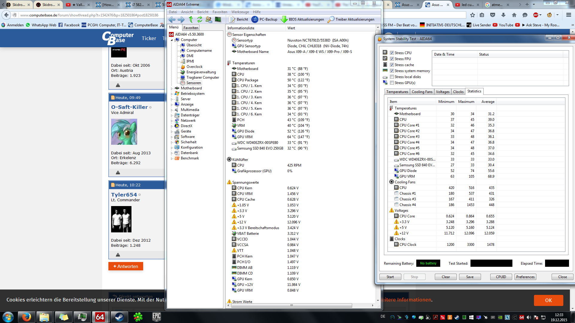

ist das normal, dass meine Strix GTX 970 Vram 109°C warm wird? GPU temps sind bei 73°. Cpu und rest nicht wärmer als 50°. Alles im Fractal design R4.
Kennt ihr eine maximale temperatur für die Vram der GTX 970?

Miit welchem Programm hast du den den Ram ausgelesen . Wie warm wird dir Karte im idle . Wenn die im Idle auch so an die 50° wird würde ich mal auf nen Kühlerfehler tippen. Eventuell ist auch einer der Lüfter defekt.
Vram oder VRM? Bei den VRMs wäre das zwar noch im Grenzbereich aber dennoch verdammt heiß. Zeig mal Screenshots @ TE.
1. Sind es VRM (Spannungswandler) nicht VRAM. Die Leute lesen das immer falsch ab, weil sie nicht wissen, was mit VRM gemeint ist.
2. Hat der Grafikspeicher keine Temperatursensoren.
3. Sind die fehlenden Kühlkörper am Grafikspeicher nicht schlimm, so heiß wird der nicht.
4. Ja, das könnte durchaus hinkommen mit den 109°C an den Spannungswandlern. Mein Tipp wäre es einfach einen 140mm Lüfter an die Seite des Define R4 zu schrauben, dann wird die Karte direkt mit Frischluft versorgt. Und noch einen Lüfter im Deckel, falls nicht schon vorhanden.
Also ausgelesen mit AIDA 64 und

Sind 52° gpu und 64° vrm temperatur im idle den schlimm oder könnte man es auch so stehen lassen?
Die 64° VRM & 52° GPU sind absolut unproblematisch!

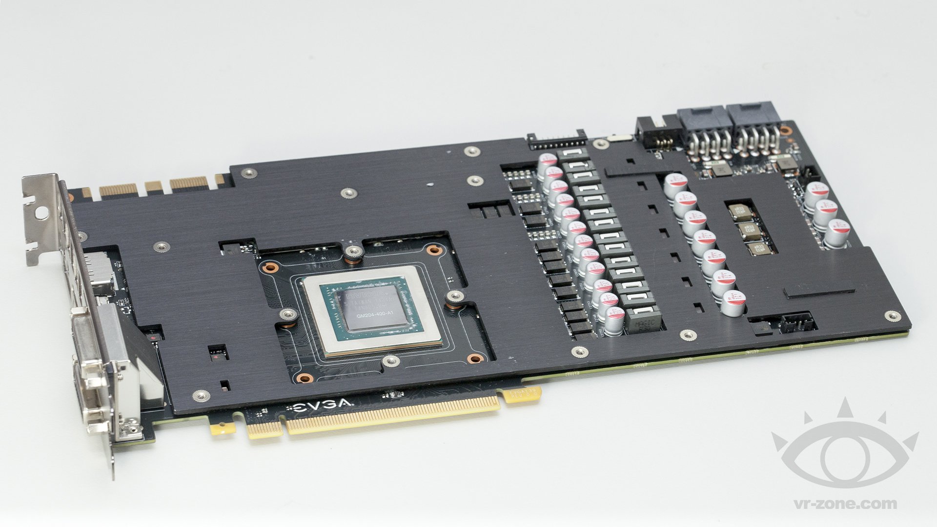

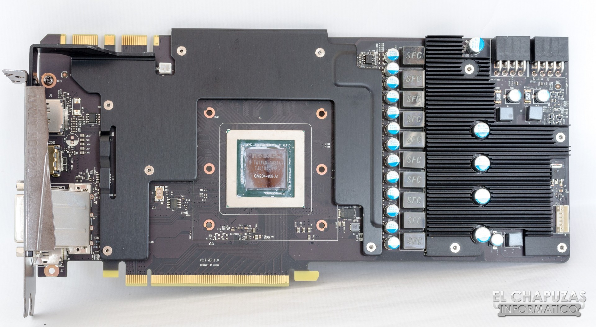

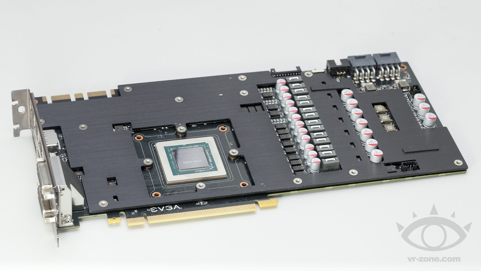

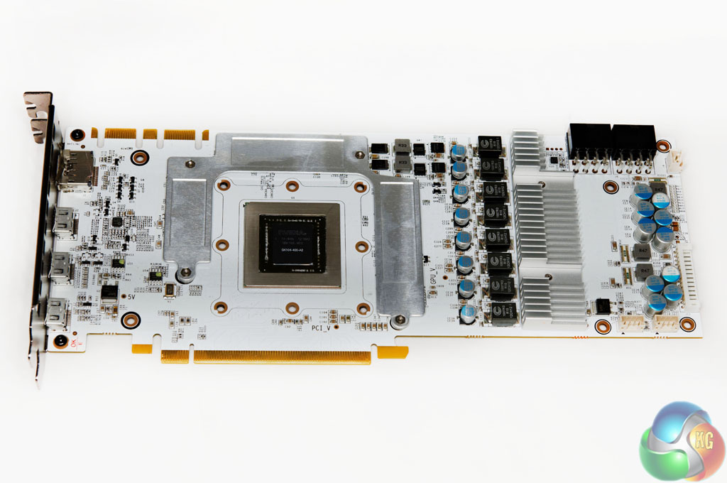

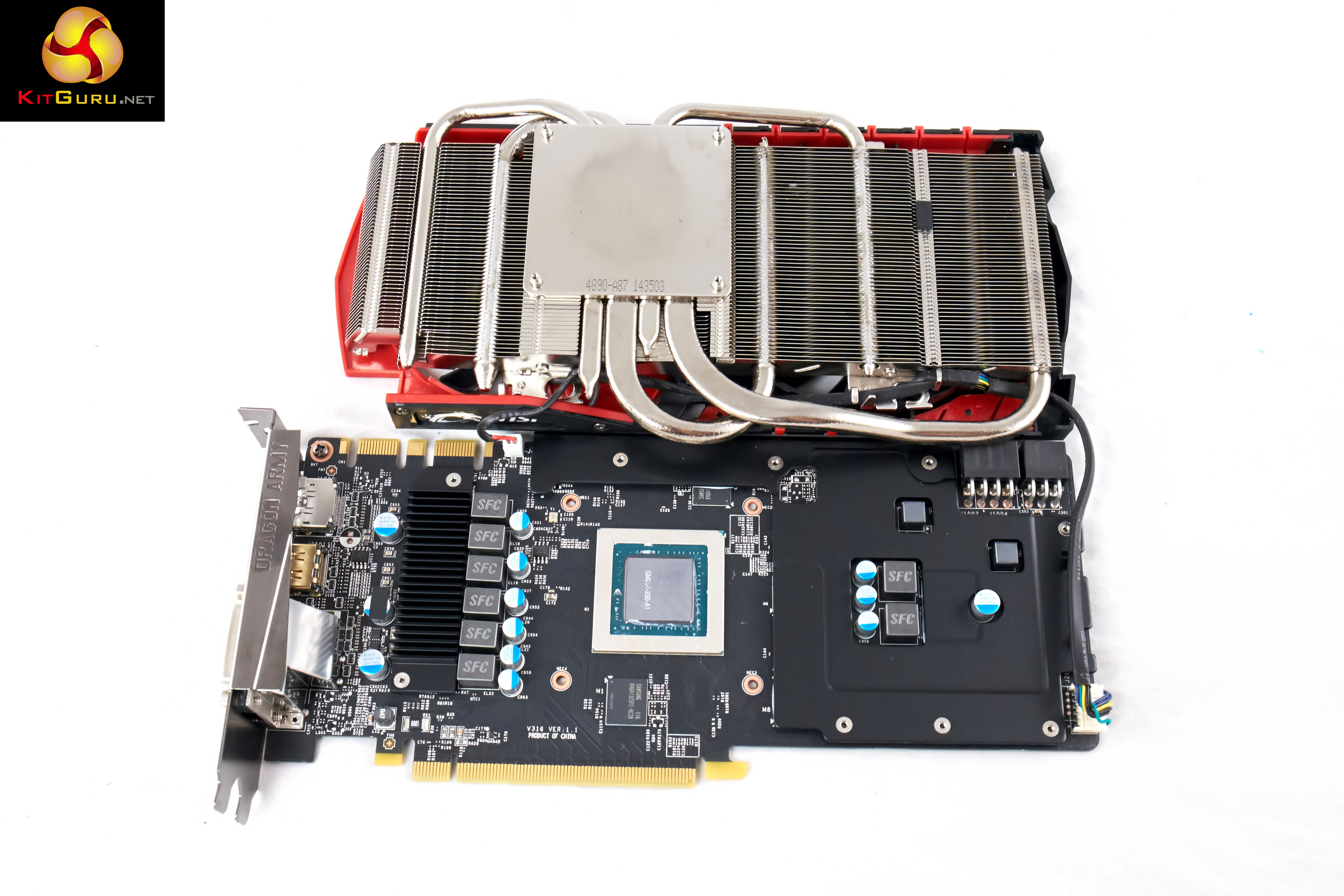

Asus hat oft blanke VRAMs auf dem PCB ohne die allerkleinsten heatsinks. Bei 80% aller GPUs ist eine Kühlung drauf, meistens ein kleines Blech, manchmal auch ein komplettes PCB Cover. Dann ist der Ram halt mal 30 Grad wärmer als bei anderen karten. Kaputt gehen wird er nicht so schnell. Welche Karte statistisch gesehen schneller kaputt geht-muss man nicht lange diskutieren. Vielleicht denkst du über einen Aftermarket Kühler nach. Ist aber kein Muss. Ist was für Perfektionisten. Auf jeden Fall alle Komponenten gekühlt und lange Lebensdauer dann.
generell find ich das PCB sehr mager. Memory wie gesagt nackt und der Kühler aud den Spawa-Mosfets sieht jetzt auch nicht gerade wuchtig aus. Aber Hauptsache nach aussen mächtig aussehen mit Backplate. Ich hätte kein gutes gefühl, die Karte bis ans Limit zu übertakten oder gar Spannung zuzugeben. Auf jeden Fall nicht 24/7. Wäre für mich ein Grund, die Karte nicht zu kaufen. Wenn man sie hat, ist sie auf jeden fall ein guter Kandidat für einen Umbau mit dem Morpheus oder dem Peter.

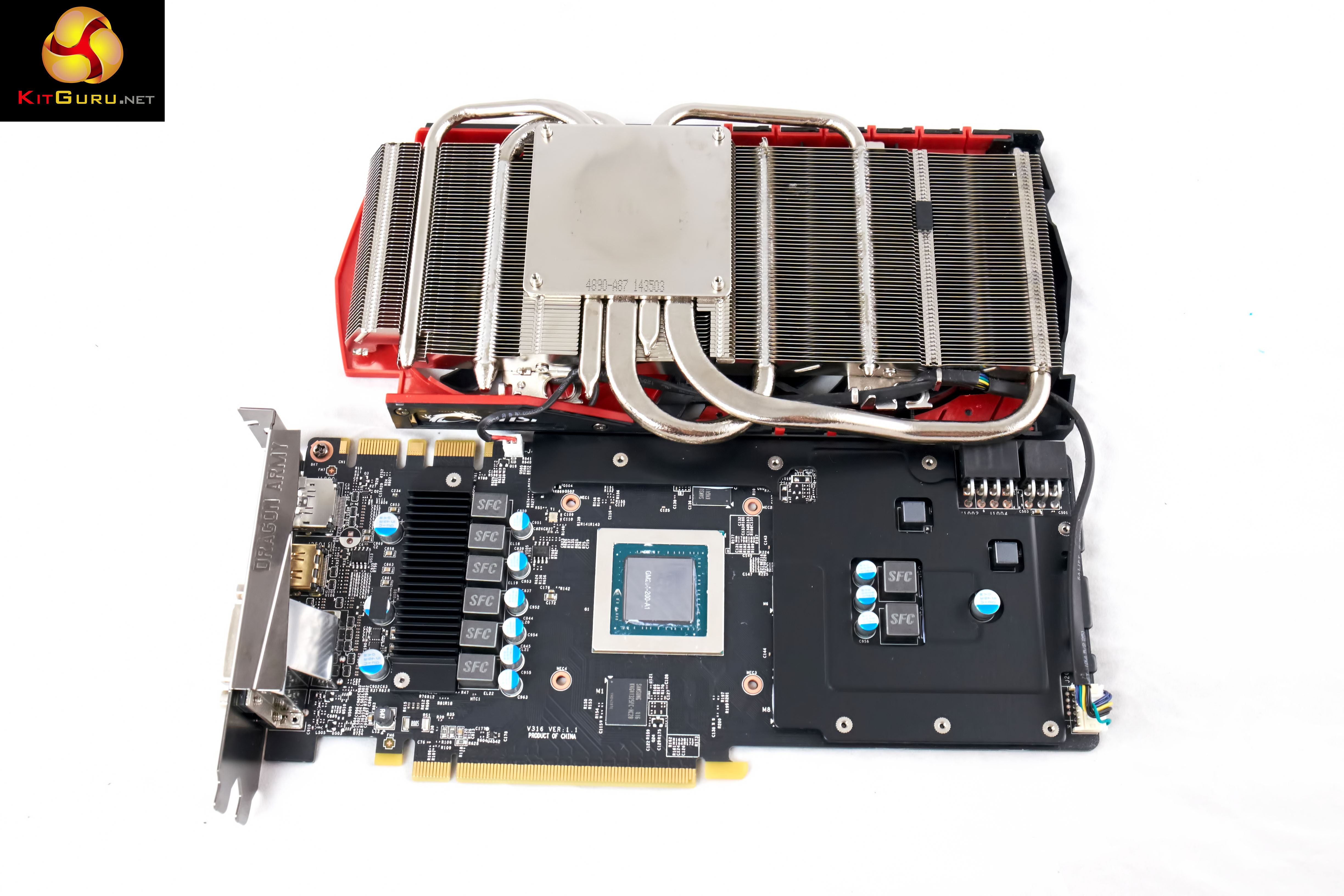

Auf dem Bild hier siehste das bei ner MSi. Nichts besonders, ganz normaler Durchschnitt, also noch lange kein hoch aufgemotzes PCB. Da ist ein schwarzes Blech, meist Alu, montiert, das über den Speicherchips liegt und mit einem WLP verbunden ist. Hält nicht so kühl wie richtige, einzelne Heatsinks aus Kupfer, aber als Lösung zur grundlegenden Kühlung ok. Das sorgt auf jeden Fall dafür, dass die Chips nicht so irre Temps wie 100 Grad erreichen. Ich kann nicht verstehen, wie Asus Karten verbaut, wo die Chips blank liegen. bei den Keplerkarten war das auch schon so. Würde ja gerne mal ne verlässliche Statistik haben, welche Karten am schnellsten Flöten gehen.
edit: ist auch eine evga 980 abgebildet. Aber da gilt das gleiche.

Das stimmt nicht ganz. Nicht jede Lösung ist besser, nur weil da eine Grundplatte aufliegt, welche Kontakt mit dem Grafikspeicher und den Spannungswandlern hat. Die Lösung von MSI ist gut, weil der Speicher- und der Spawakühler voneinander getrennt sind. Die Lösung von EVGA hingegen halte für sogar noch schlechter als die von Asus. Das ist einfach nur eine flache Platte ohne Kühlrippen, aus thermodynamischer Sicht also völliger Schwachsinn. Das wirkt sich dann so aus, dass letztlich der Speicher nicht kühler, sondern heißer wird, weil die Abwärme der Wandler direkt zum Grafikspeicher weitergeleitet wird, schließlich kann sie nicht schnell genug an die Luft abgegeben werden.

du wirst merken das die evga methode sogar die beste ist da alle bauteile in einem gutem arbeitsbereich sind.
bei msi ist der vorteil das man beim umbauen auf einen pot wofür die karte halt einfach gemacht ist den vorteil hat die rechte platte drauf lassen zu können und mit etwas luftzug auch bei 800 und mehr watt gute temps hat.
bei der auss ist es pfusch was man von asus aber auch nur so kennt wen es um grafikkarten geht.
sei es vrm probs oder kühlung bei amd gpus oder sei es der kepler non oc karten bug etc etc etc pp.
ja für normalos ist die EVGa mehtode die beste.
auch wen du was anderes sagst, selbst wen der vram 3 grad aufgewärmt wird ist er noch 10x kühler als die ungekühlten von asus.
bei dem spannungs thema ist alles besser als ungekühlt.
bei meiner alten 680 haben sie das so gelöst: Hinten Spawa Kühler und über den VRAMS das kleine Alu Blech aus. Sieht auf dem Bild gross aus, aber ist ist winzig und wiegt vielleicht 20-30g. Aber das reicht schon vollkommen, um die chips genug zu kühlen. Ich hab das Ding sogar draufgelassen beim Morpheus Umbau. Das Blech wurde zwar auch heiss, aber nicht so glühend heiss wie nackte chips. Schätze mal 70-80Grad grob.
Classified, Kingping, Lightning...da ist überall ne komplette Alu Platte drauf, das sind alles Karten mit 14 Phasen, die für starkes Overvolting gemacht sind...auf die idee zu kommen, dass das schlechter ist als völlig nackte memory chips....ist..ich wollte zwar nichts mehr zu sagen, aber es zeugt einfach von totaler Planlosigkeit.
