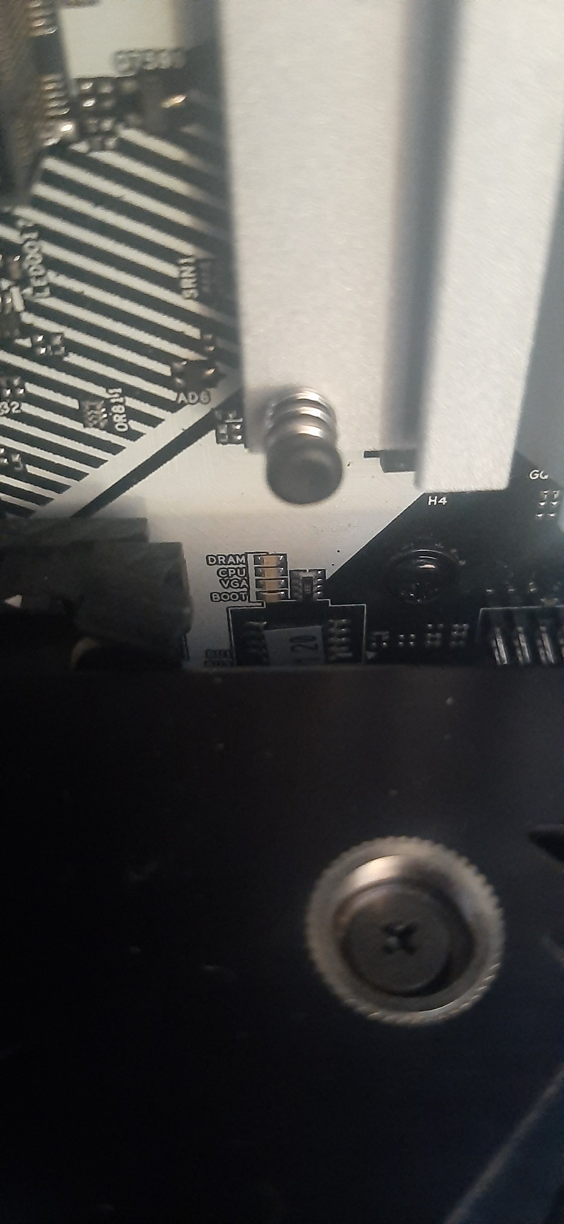

2. Beschreibe dein Problem. Je genauer und besser du dein Problem beschreibst, desto besser kann dir geholfen werden(zusätzliche Bilder könnten z.b. hilfreich sein):
Ich habe mir auf Ebay eine GTX 970 gekauft diese eingebaut und sie gibt kein Bild aus.(Lüfter drehen und das Logo leuchtet auch)
Wen ich in das System eine andere Grafikkarte einbaue (Irgendsoeine) bekomme ich Bild.
Erst dachte ich es liegt an einer Stromunterversorgung weil wen ich meine Tastatur anschließe leuchtet diese nicht mehr.
Dan habe ich ein weiteres Netzteil geholt es nur an die Grafikkarte angeschlossen damit es nur die Grafikkarte versorgt ebenfalls kein Bild.
Auf den Bild was ich anhänge leuchtet die unterste Lampe rot finde aber kein Fehler im Internet.
Ich habe es noch mal mit der anderen Grafikkarte probiert und es geht wieder.
Also bin ich mir Sicher das es an der Grafikkarte liegt.

2.7 Post Status Checker
Post Status Checker (PSC) diagnoses the computer when users power on the machine. It emits a red light to indicate whether the CPU, memory, VGA or storage is dysfunctional.
Liest sich so, als würde die "BOOT" LED dein Storage diagnostizieren.
