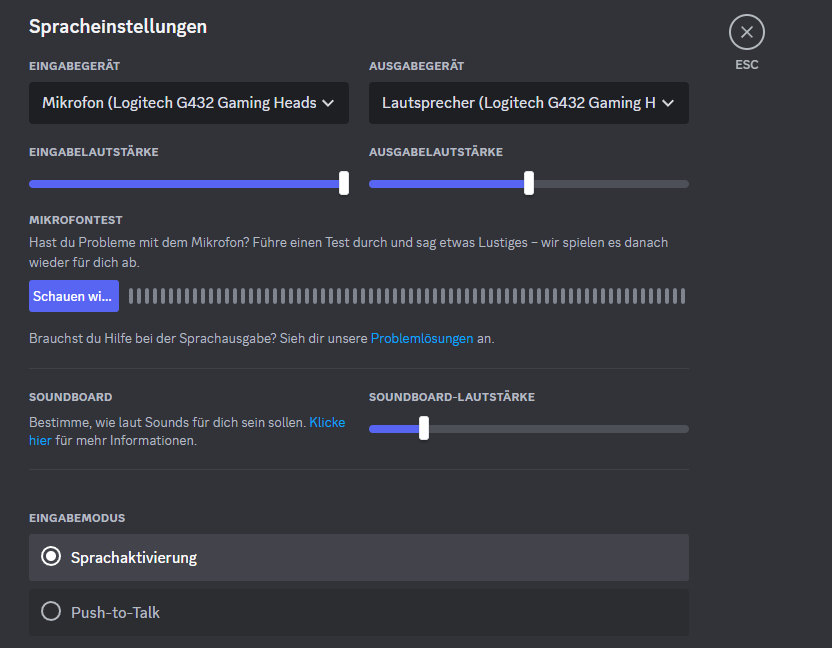

ist die "Eingabelautstärke" für's Mikro auf 100 % ?
Bei Eingabemodus gibt es auch die Auswahl zwischen "Sprachaktivierung" und "Push-to-Talk" ;)
Bei mir ist alles wie folgt eingerichtet. Natürlich auch Sprachaktivierung so hats ja bisher immer funktioniert vorher
