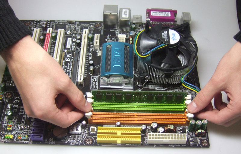

Die Pins an der Seite runter drücken, dann lockert sich die Verankerung und du kannst die Riegel einfach raus ziehen. Beim einstecken ruhig etwas drücken bis du einen "klick" hörst /spürst. Dies ist der Fall wenn die Pins zur Befestigung wieder einklinken.
(Tipp - Wenn die Pins sich nicht einrasten lassen ist das RAMmodul noch nicht richtig gesteckt) Ansonsten musst du nur auf die eine Einsparung unten am Riegel schauen. Diese gewährleistet, dass es ohne Hammer unmöglich ist den Riegel verkehrt herum einzusetzen ;) )
Neben den Slots stehen meistens auch so Bezeichnungen wie A1, A2 ; B1, B2. => A steht für Primärslot und B für Sekundär (Wenn die Rambänke nicht voll bestückt sind, dann sollte man darauf achten, dass die Primären zuerst bestückt werde. Für den grundlegenden Betrieb ist dies aber irrelevant)
