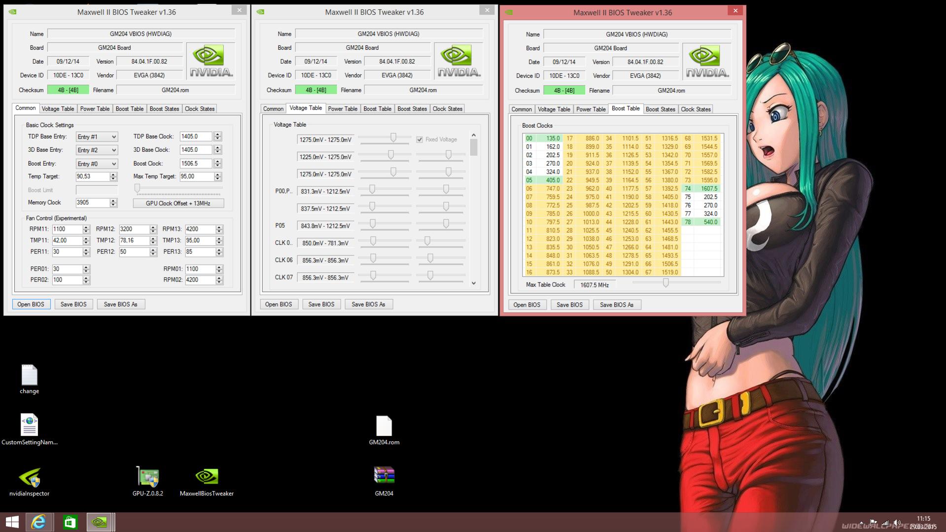

Könnte mir mahl jemand mein Bios anschaun ob ich es richtig eingestelt habe ich bin am ende meiner nerven.Ich möchte 1506 im Boost haben und 1544 im max Limit Boost.Wie stell ich das ein das er mir die 1544 haltet.Er tacktet dann nach ein par Sekunden auf die 1506.Ich habe auch die 1225 für 1506 eingestelt weil ich nicht höher an Voltage geben möchte.Ich möchte nur das er auf 1544 max Limit Boostet und sich denn tackt von 1243 Volt nimmt so habe ich das eingestelt wie auf der ersten seite beschrieben.Eswer mir eine große hilfe wenn mir einer helfen könnte.Das Problem ist wenn er es ned mehr halten kann auf die 1506 mit 1225 gehen von 1544 und 1243 V.Das wer mein wunsch.
Warum willst du Boost und max. Limit Boost unterschiedlich nutzen. Zieh doch einfach bei Boost Table unten den Regler auf 1544. Trage dann in der Boost States deine 1544 in die 2 Felder ein die man dort eigentlich nur verändern muss. Siehe hier Auf deinem Bild sieht es so aus, als hättest du schon etwas mehr verändert. Ist eigentlich gar nicht nötig. Am besten du änderst alles auf die Ursprungswerte zurück, um mögliche Fehler auszuschließen.
Die Voltage Table sollte eigentlich stimmen auch wenn es nicht ganz optimal ist die letzten Boost Stufen jeweils beim min. Wert und beim max. Wert mit der selben Voltzahl zu belegen, wie du es gemacht hast. Ich passe immer nur die max. Werte an und lasse die min. Werte so, solange sie sich unter meiner max. Volt Grenze die ich ganz oben eingestellt habe, befinden. Siehe hier. In dem Beispiel waren es 1243 mV als Grenze.
Meine Karte lässt sich auf diese Weise im Boost auf 1506 takten und der Base Takt bleibt beim Stock Wert. Finde das die bessere Lösung als den Base Takt, wie bei dir, schon auf 1405 zu setzen. In Hauptmenüs oder anderen 3D Anwendungen braucht man keine 1400 Mhz, bringt nur unnötig Instabilität.

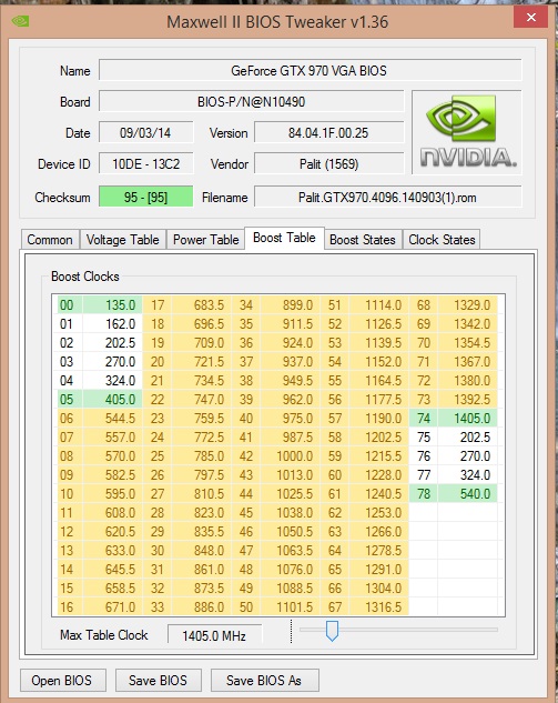

Wenn ich das richtige Bios deiner Karte geladen habe, ist deine Boost Table Stock auf 1392,5 Mhz beschrenkt? Entweder du lässt das direkt so oder ziehst unten den Regler eins weiter nach rechts. Dann hast du 1405 Mhz. Das sind immer die 13 Mhz Sprünge der Boost Stufen.
Dann setzt du alle unteren Boost Stufen auf 1212 mV fest. So wie in diesem Beispiel, nur dass du nicht 1243 mV einstellst sondern eben deine 1212 mV. Das ziehst du soweit nach oben durch bis die erste Boost Stufe kommt die weniger oder genau 1212 mV braucht. Denke auch dran, dass du bei den hohen Boost Stufen auch die linken Werte herabsetzen musst, sonst boostet die Karte nicht in die Stufe rein.

Und dann setzt du noch wie in diesem Beispiel die Werte neu. In deinem Fall 1405 oder 1392,5.

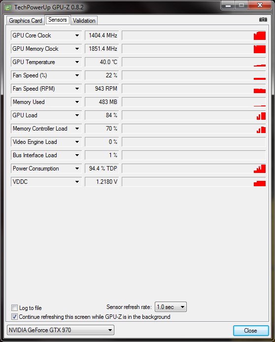

GPU nicht ... nur max 1277 MHz ... in Valley zeigt er 1407 MHz was laut GPU-Z aber nicht stimmt .. :(
is up :)
Danke für den Support
Achso .. alles stabil
lief auch mit MSI AB alles immer sehr stabil :)

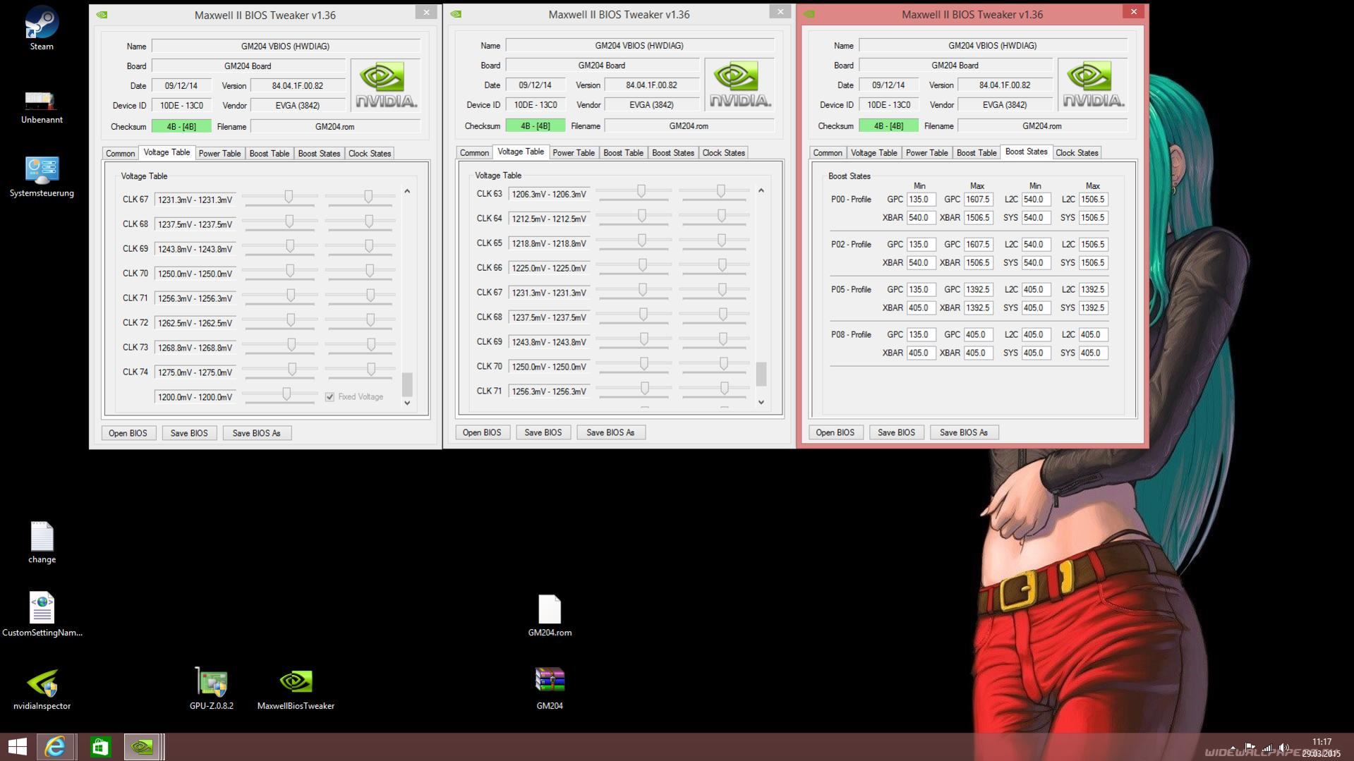

Du hast die Voltage Table nicht angepasst. Du musst jede Stufe die über 1212 mV verlangt auf 1212 mV setzen. Hab dir das geänderte und dein Bios zusammen gepackt. Wenn dus vergleichst kannst dus gut sehen. Du gibst der Karte ja nur 1212 mV also darf es keinen Boost State (die CL Zeilen) geben der mehr als 1212 mV verlangt sonst kommt die Karte dort nicht hin.

ach verdammt ... hab nur die eine Seite abgestimmt ... *G*
1,218 läuft meine in Stock ... werde das jetzt mal korrigieren
DANKE
Ja habs gesehen .. war wohl genau so müde wie heute ... total im Prüfungsstress *G*
Also leider immer noch nicht ... :(
Ein versuch noch .. eben bin ich mir nicht mal sicher ob ich die Änderung gespeichert habe ... oha ... wird Zeit *G*
Wiieee GEIL !!
