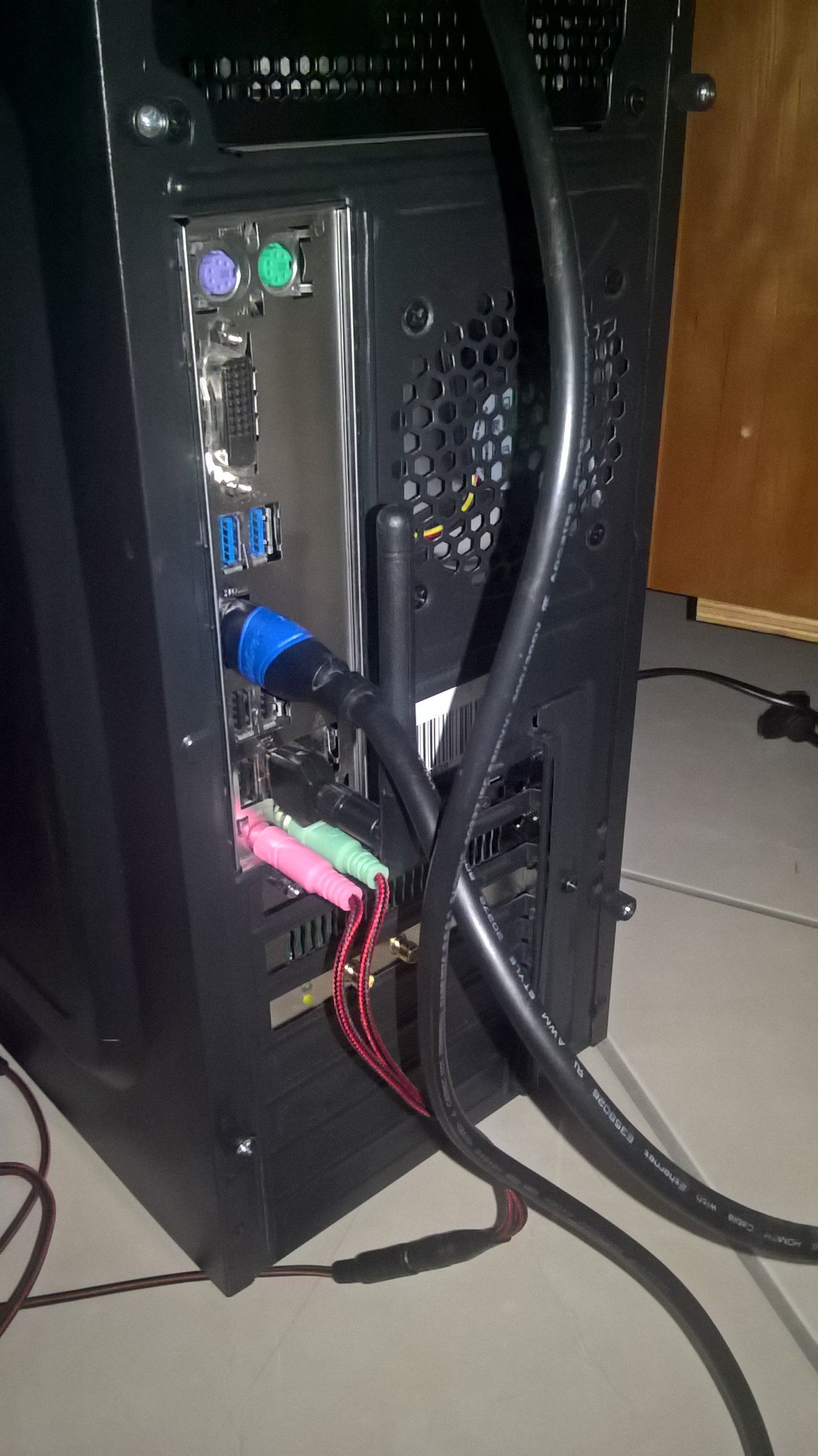

Mach nen Foto vom Rechner hinten, wo das HDMI-Kabel steckt.
Wenn es an der Grafikkarte in den Slots steckt, dann arbeitet die Grafikkarte, hast Du es an den HDMI-Ausgang bei auf dem IO-Panel (wo auch LAN, Audio und USB ist) angeklemmt, dann steckt der Monitor an der Onboard-Graka. Da ist es völlig wumpe was Du wo deaktivierst oder installierst, das Kabel bestimmt welche Graka arbeitet. Falls Du das nicht auseinandersortiert bekommst, lade das Foto für uns hoch.

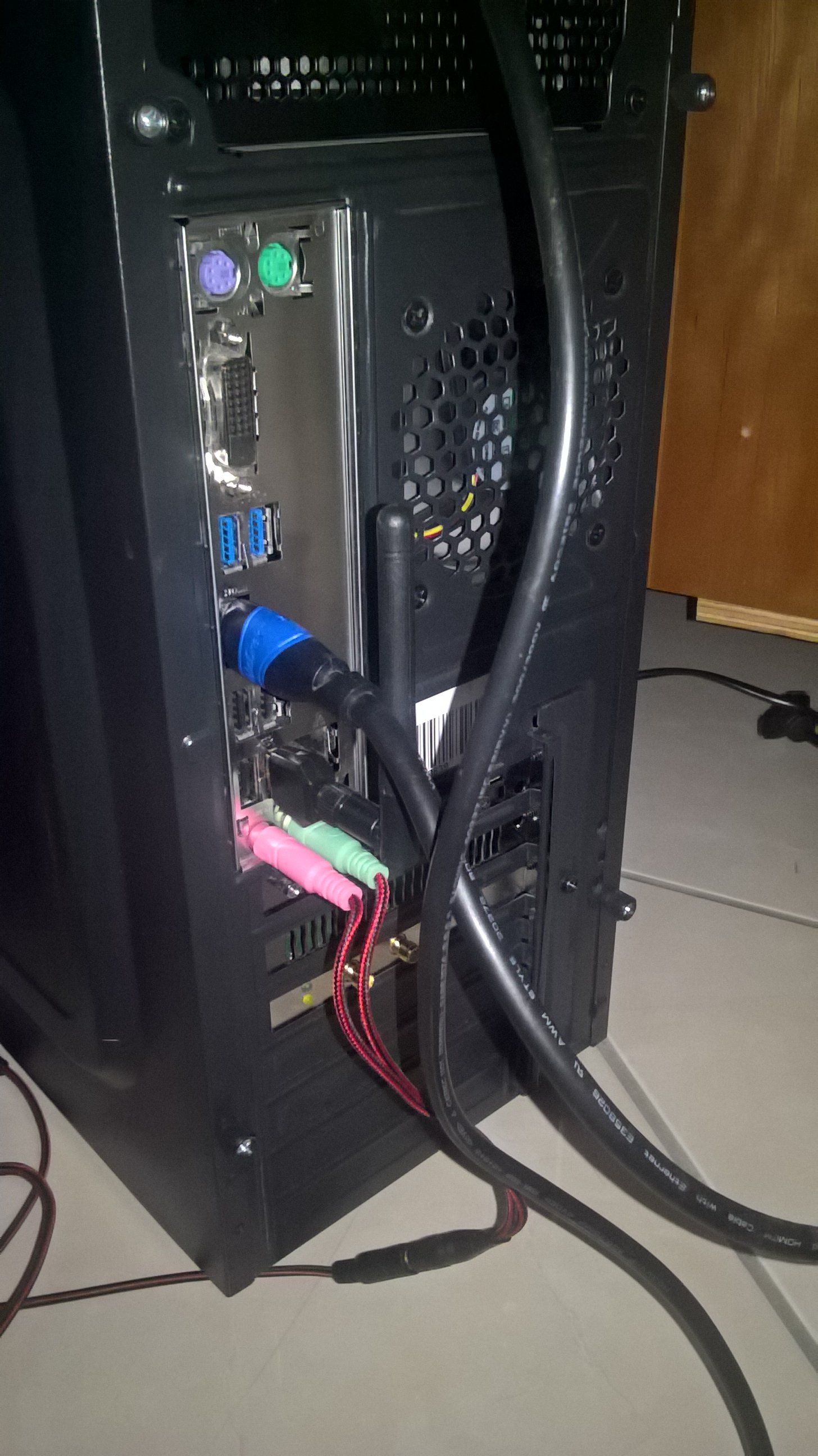

USB, LAN und die Audio Stecker befinden sich unter dem HDMI Kabel (das Blaue), allerdings gibt es auf der Rückseite keine anderen Eingänge. Wo sind denn die Slots der Graka genau?

Du hast das HDMI Kabel an der GPU des Prozessors angeschlossen... Die 1050Ti sollte sich unten bei den Erweiterungsslots (da wo Du offensichtlich eine 2te WLAN Karte eingebaut hast) befinden. Kann man aber auf dem Foto nicht erkennen!
P.S. Genau über der WLAN Karte sollte wohl die Graka sein, man kann ein Stück des DVI Anschlusses sehen, dort sollte sich auch der HDMI Anschluss befinden...
Reaktionen: HisN
Kein Wunder also, dass die 1050 nicht genutzt wird :-)

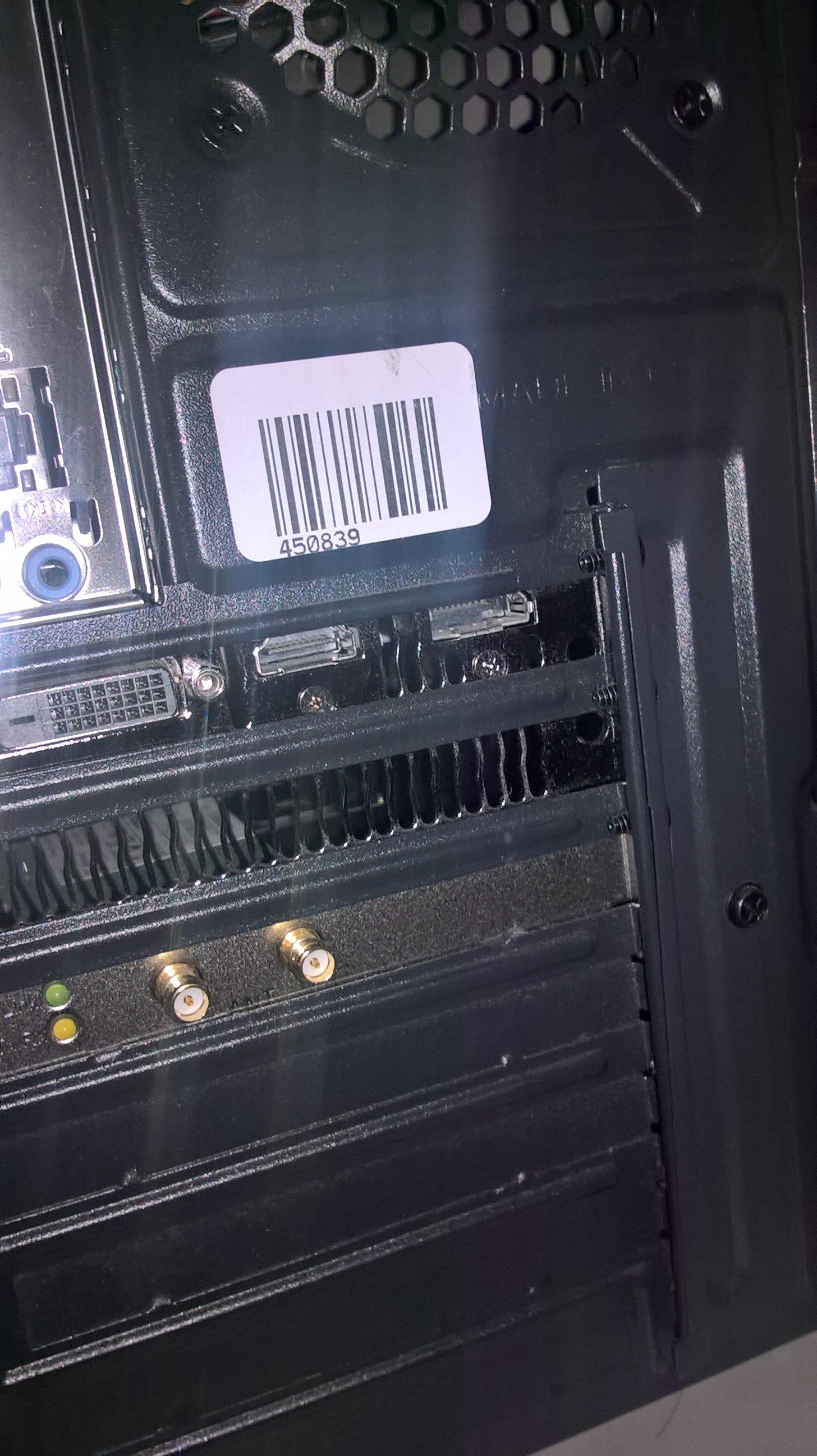

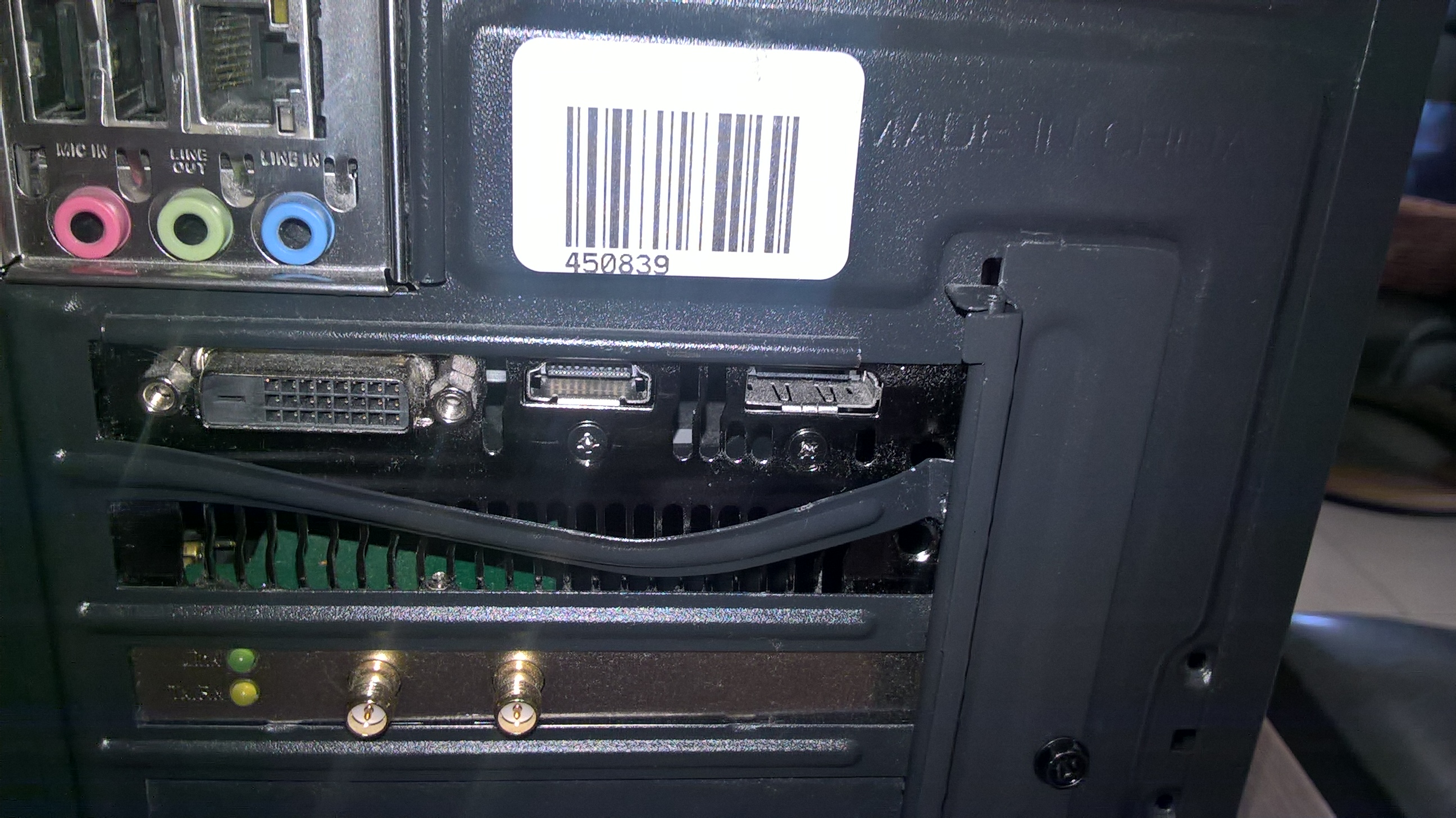

Ja hier ich hab davon mal ein Bild gemacht, hab eben versucht das HDMI Kabel dort anzuschließen, klappt aber nicht so ganz wegen der kleinen Stange darüber... Muss ich den PC aufschrauben um das Ding weg zu kriegen? Hab sonst leider keine Idee wie ich das bewerkstelligen soll...

PC aufschrauben, Schraube mit der die Graka befestigt ist lockern, Graka nach unten drücken. Kabel einstecken, dabei die Graka mit der anderen Hand sichern, so dass Du sie nicht aus dem Slot rausdrückst. Schraube der Graka wieder befestigen wenn das Kabel sitzt, PC zuschrauben.
Reaktionen: Kerrygold
Sieht schlampig eingebaut aus. Beim Festziehen der Schraube ist die Grafikkarte wohl verrutscht und nun passt der Stecker nicht. Kann aber auch sein, dass das Gehäuse einfach "kacke" ist. Dann wirds knifflig. Eventuell einfach beim Stecker ein wenig das Plastik zurechtstutzen. Schön ist das allerings nicht!
P.S. Mach's wie HisN sagt ;)!

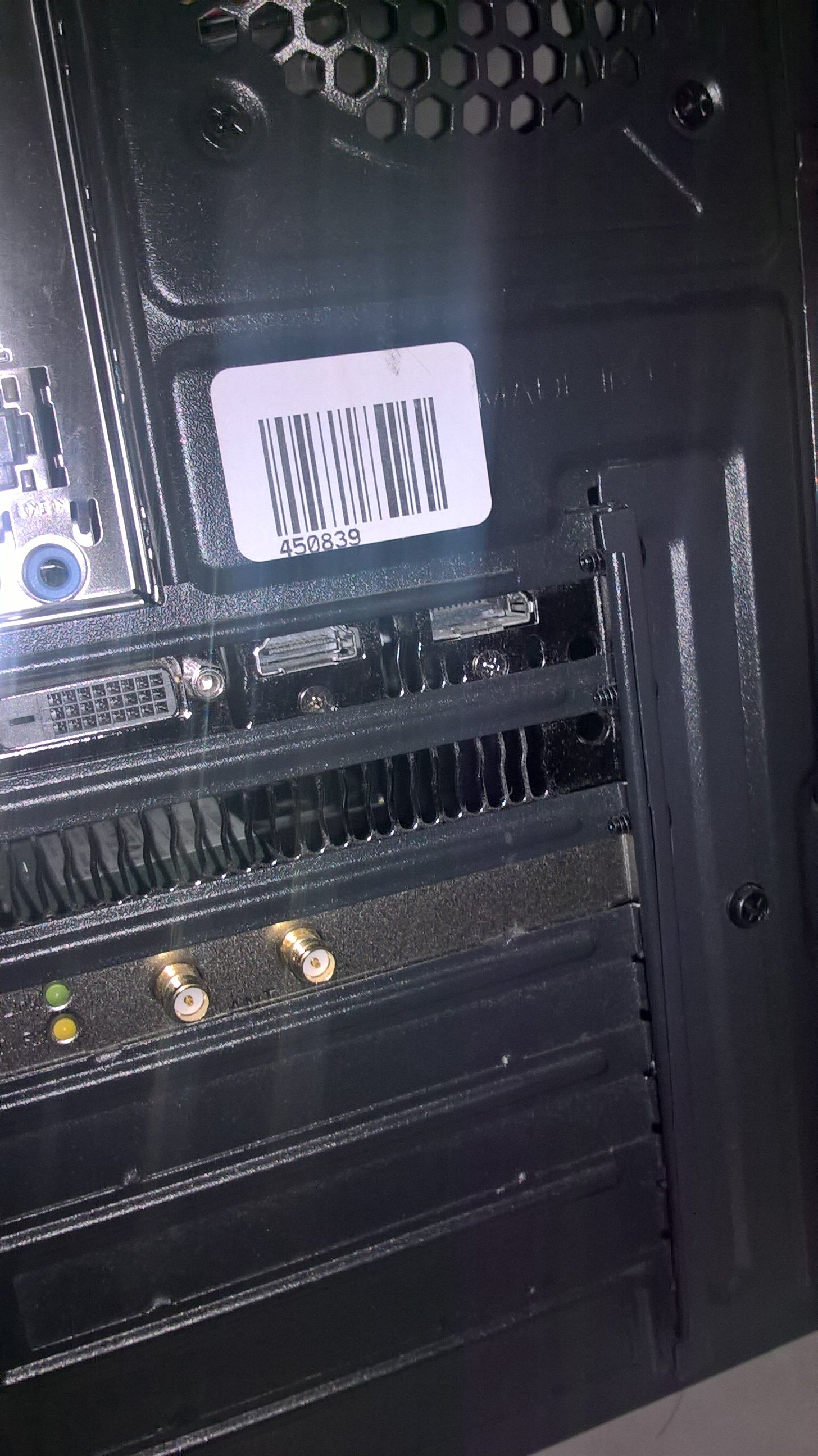

Jo danke für die Hilfe ich habs jetzt hingekriegt, aber ich kann die schrauben bei den Anschlüssen der Graka nicht mehr reindrehen wegen dem Plastik... die Graka "hängt" jetzt mehr oder weniger am Mainboard slot... weiß nich genau wie ich damit verfahren soll, soll ich versuchen dieses Plastik Stück zu entfernen, oder hält die Graka das aus?
Okay hab das Plastik da unten jetzt etwas verbogen, aber das Teil war eh unnötig... immerhin hält die Graka jetzt ^^
Danke Leute, hat mir echt geholfen. Hoffentlich sind meine FPS jetzt besser.
Ayayay was für ein Gemetzel... Super das es geklappt hat! Fröhliches zocken - die FPS werden mit Sicherheit besser sein. bei ARMA3 oder ARk würde ich aber nicht zu viel erwarten, die Spiele sind einfach super mies programmiert :)...
Reaktionen: PRAXED und Kerrygold
Installiere den NV Treiber! dann sollte es auch gehen. Einige PC Gehäuse sollten verboten werden... ja.. was für ein Gemetzel.. aber es ist ja keiner draufgegangen:daumen:
