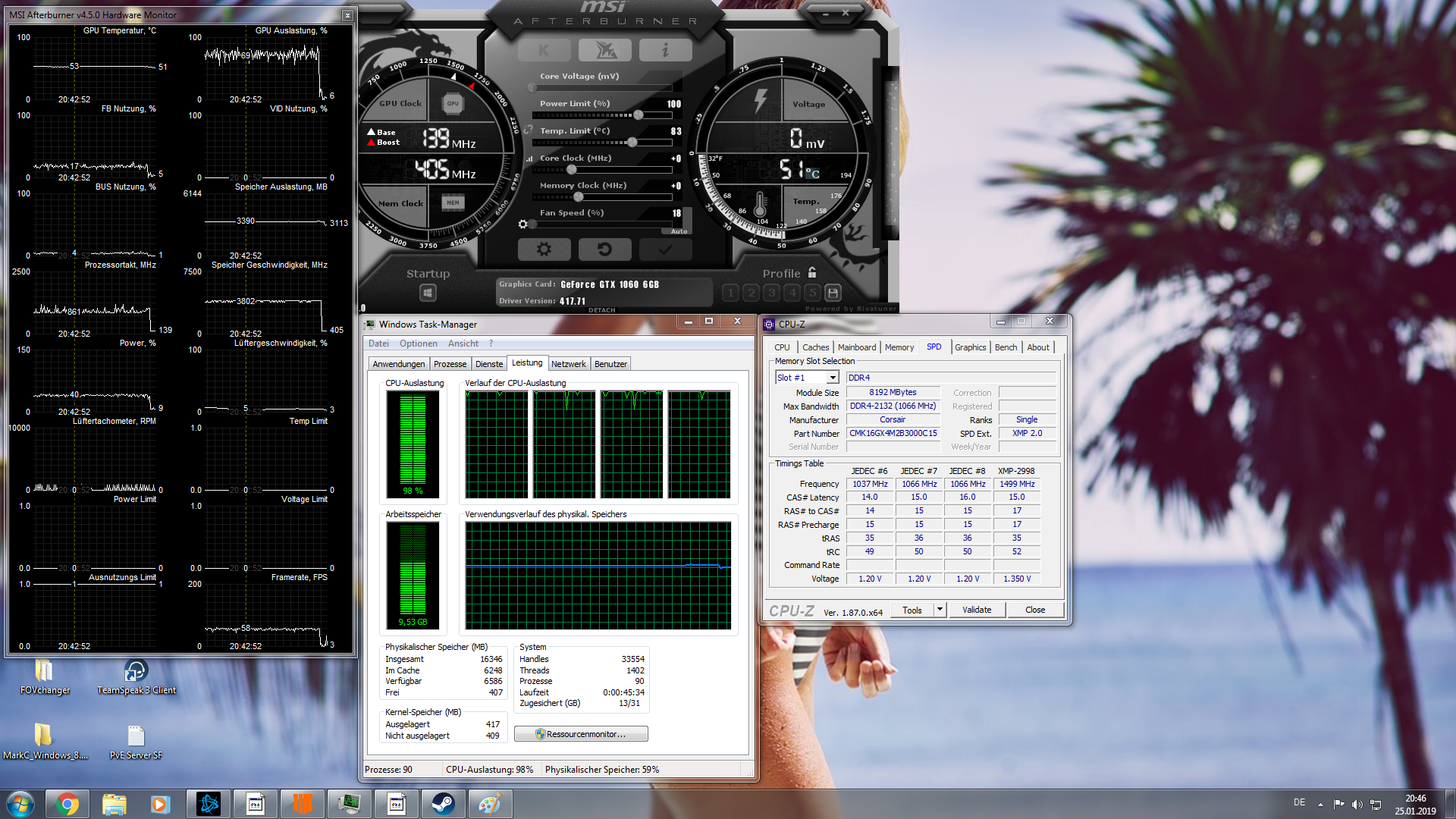

es Läuft relativ stabil GPU Auslastung bei ca 60-80% bis meine GPU den Prozessor takt von 1886 MHZ auf 873 MHZ runtertaktet( und wo ich nur 10 FPS für 10 sec habe taktet sie noch tiefer) die Auslastung auf 10% fällt lagt es unheimlich.
hier der link zum screenshot MSI afterburner : https://s15.directupload.net/images/190125/p7684yki.jpg

Und laut Gpu Auslastung limitiert deine Cpu.
ps. der link vom Bild funktioniert nicht

https://s15.directupload.net/images/190125/p7684yki.jpg hier nochmal hochgeladen unter anderem namen.

Ja wenn alles geklappt hat dann mal austesten. Und nochmal Bild machen wenns geht.
Gehts jetzt ?
https://s15.directupload.net/images/190125/jsqbzffn.png
hier das bild und es scheint zu funktionieren ohne laggs oder sonst irgend was, also das problem von vorhin hat sich gelöst bzw. es kommt nicht mehr zu diesen starken lags das mein das spiel nur auf 10 fps läuft. ich bin zufrieden danke dir hat wahre wunder bewirkt.
