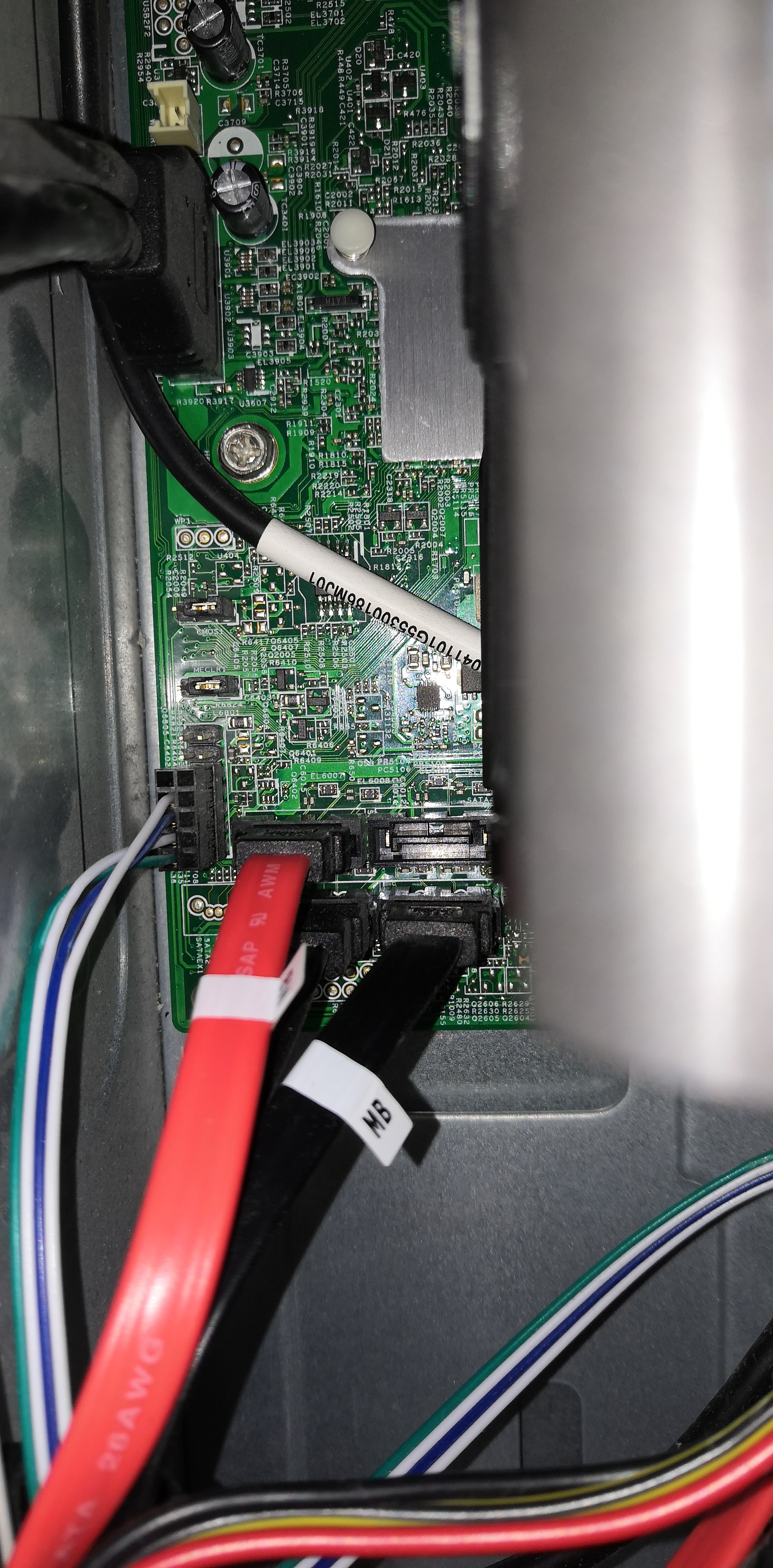

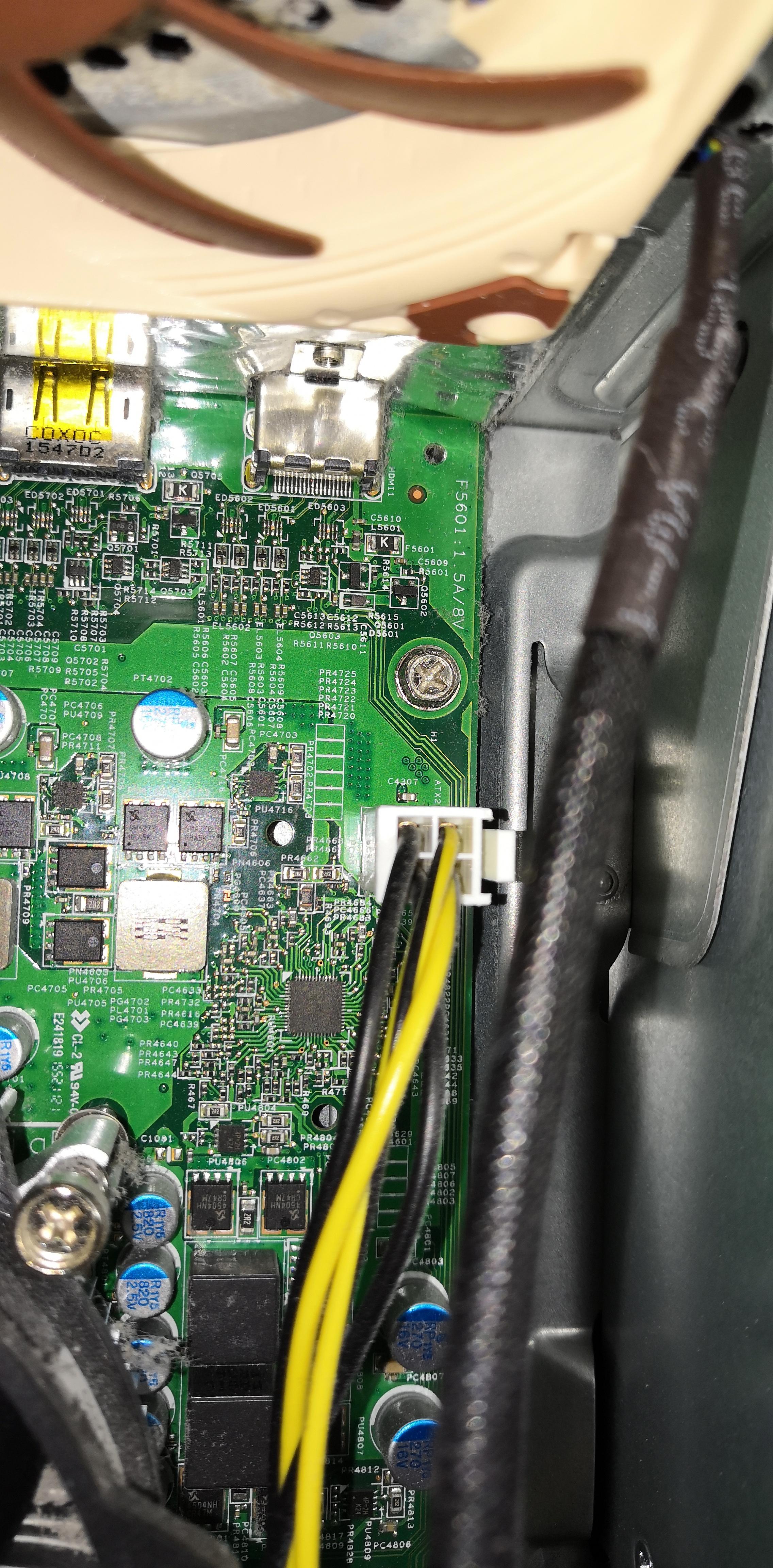

So, habe jetzt mal Bilder gemacht. Einmal Mobo Bezeichnung, finde darüber aber garnichts und einmal von diesem einzigen Stecker für dieses Powerzeugsel. Da ist leider nix beschrfitet etc und Anleitung gibts natürlich keine. Kann ich statt diesem Stecker einfach den Powerstecker meines anderen Gehäuses anstecken?
Vorallem ist der vom neuen Gehäuse ja nur 2polig und dieser ich glaube 8 oder 10 polig? Wo stecke ich dann diese 2 Pole an?

das ist überhaupt kein Thema alles.
aber dein Mainboard hat schon ein "normales" Layout oder ?
das 8 oder 10 polige da - ist nur für FrontUSB .. das ist genormt und überall gleich.
Eine Anleitung zu deinem Board und schon ist es ein Kinderspiel
ohh - nee du hast recht ... lol - dann haben die es ihren Mitarbeiter die das zusammenstecken nicht zugetraut und deswegen so gemacht ... xD xD xD
