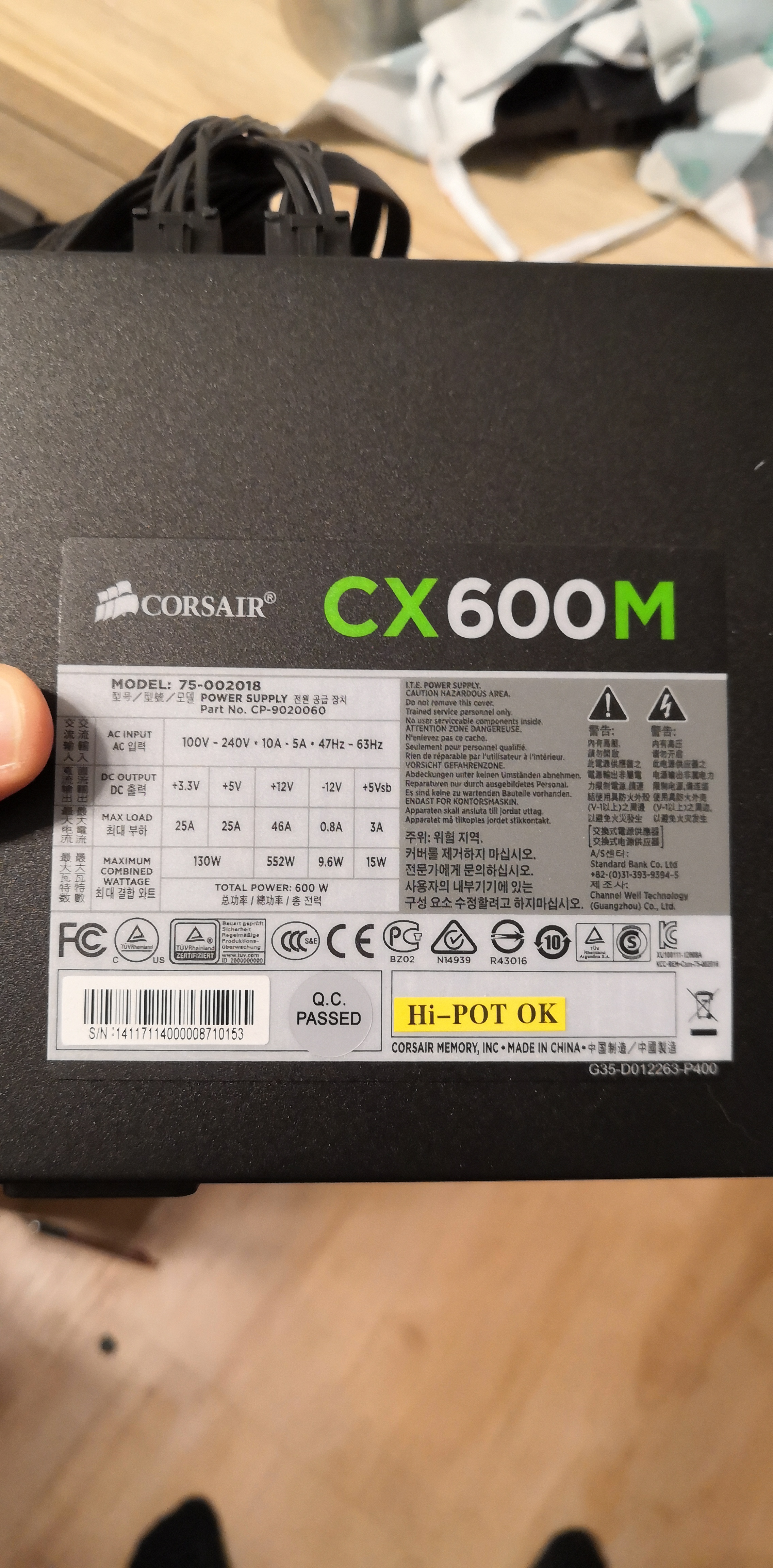

Neuer Rechner also im neuen Gehäuse läuft. Nur der 4 Pin Anschluss für die CPU ist zu kurz. Jetzt liegt das NT außen erstmal auf dem Gehäuse auf. Läuft, aber natürlich nur ne kurzfristige Lösung. Kann mir einer ein NT in Kleinanzeigen empfehlen mit Umkreis ca 20km um Augsburg? Vielen lieben DAnk
kauf dir doch eine stylische Verlängerung ;)
besser als ein gebrauchtes Netzteil
welches Gehäuse hast du jetzt, wie sind die Temps ?
Meinst du das dieses NT ausreichend ist? Ist halt schon bisschen älter. Habe ich von einem Freund jetzt bekommen.
Wusste garnicht das es für sowas Verlängerungen gibt.
Ok, im NT Sammler hat mir Deathangel008 schon geschrieben...NT ist ok, aber nicht für die Ewigkeit. Wird halt im laufe des Jahres oder spätestens nächstes Jahr ausgetauscht. PC ist ein Traum nun. Temps sooooo viel besser und endlich recht ruhig :-)
