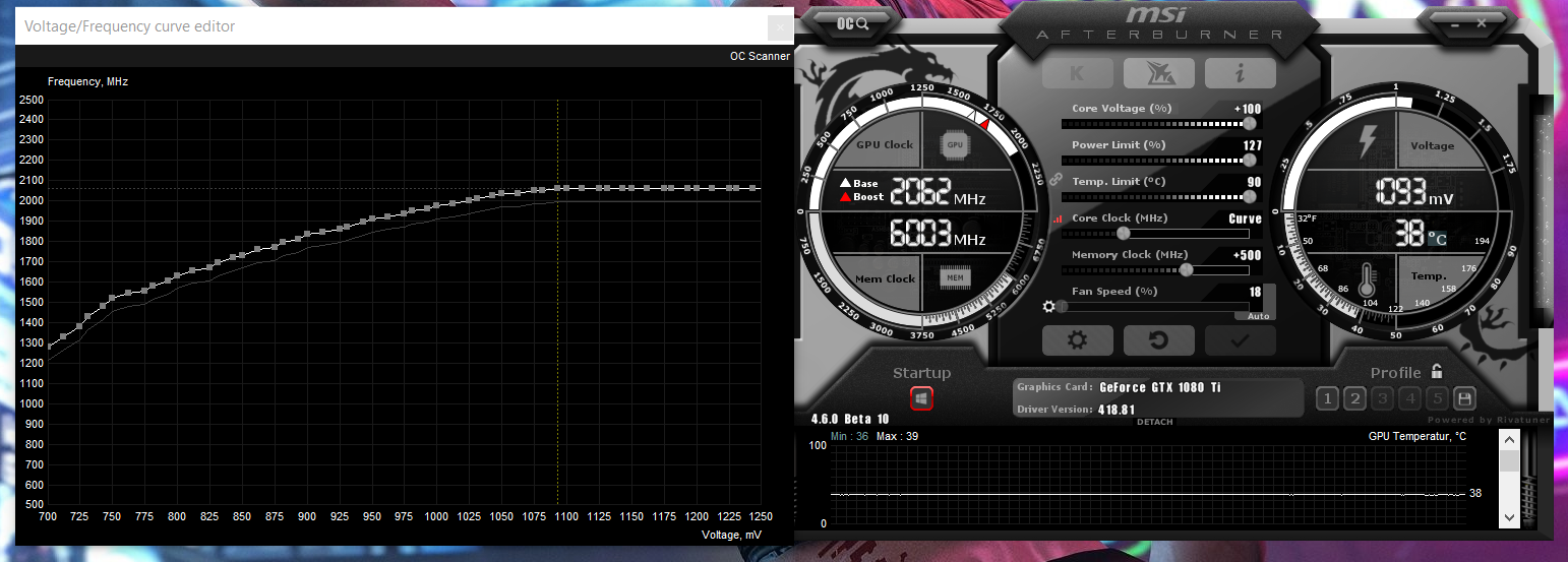

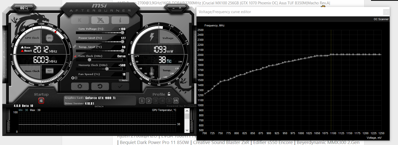

Ja kann ich machen. So sieht das bei mir aus.
Die gerade Linie entsteht erst wenn du den Curve editor einmal geschlossen hast. Einfach nur grob runter ziehen reicht vollkommen aus. Eventuell musst du das ganze mehrmals machen damit es passt.
Jo kann ich machen ,bringt dir halt wenig da jede GK anders ist und ich auch atm anderes Modell habe.
TI geht halt nur bis 1093mv
Momentan lasse ich sie aber auf keiner Cruve laufen sondern normal (Pwr , Temp und mv alle trotzdem auf max) . Da macht sie von haus aus scho 2012 mit. Das langt mir fürs erste. Mal schauen ob bei metro exodus oder Cyperpunk dann die Curve herhalten muss :evillol:

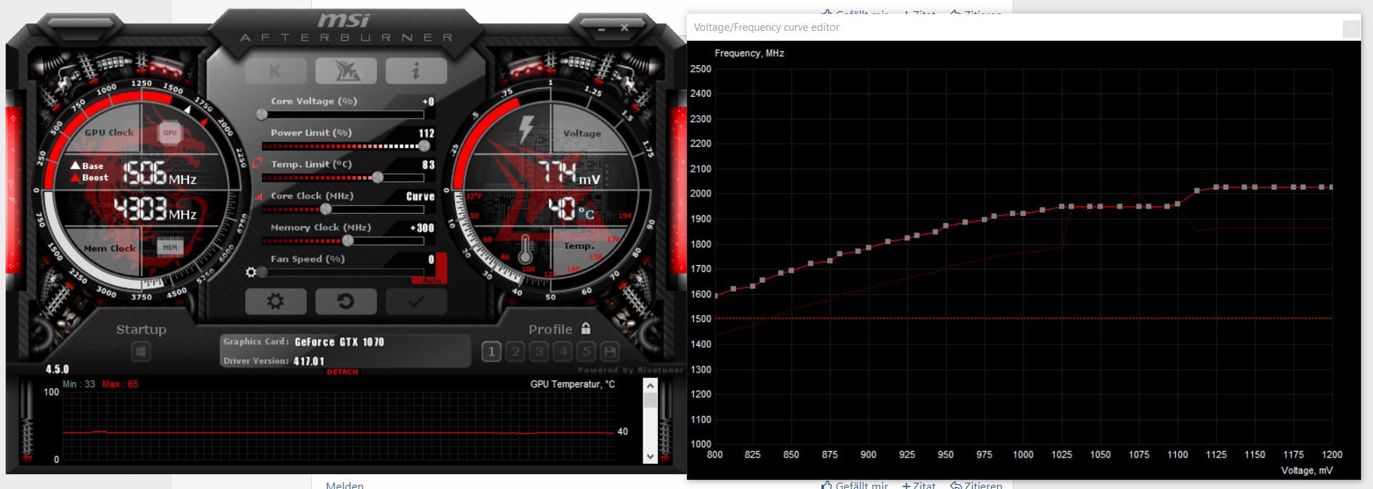

Danke euch. Warum boostet meine Karte nicht bis auf die ca 1950Mhz? Habe ich das falsch eingestellt?
ah, glaube langsam verstehe ich es. Kann ich denn meiner Karte problemlos auch 1200mv geben?
egal wie ich da die kurve verschiebe, ändert sich am boosttakt nix. Was mache ich falsch?
und was ich auch nicht verstehe, warum wird mir im Afterburner auf dem rechten Tacho nichts bei mV angezeigt?
Jetzt klappts, musste noch auf den Haken zum übernehmen klicken :-)

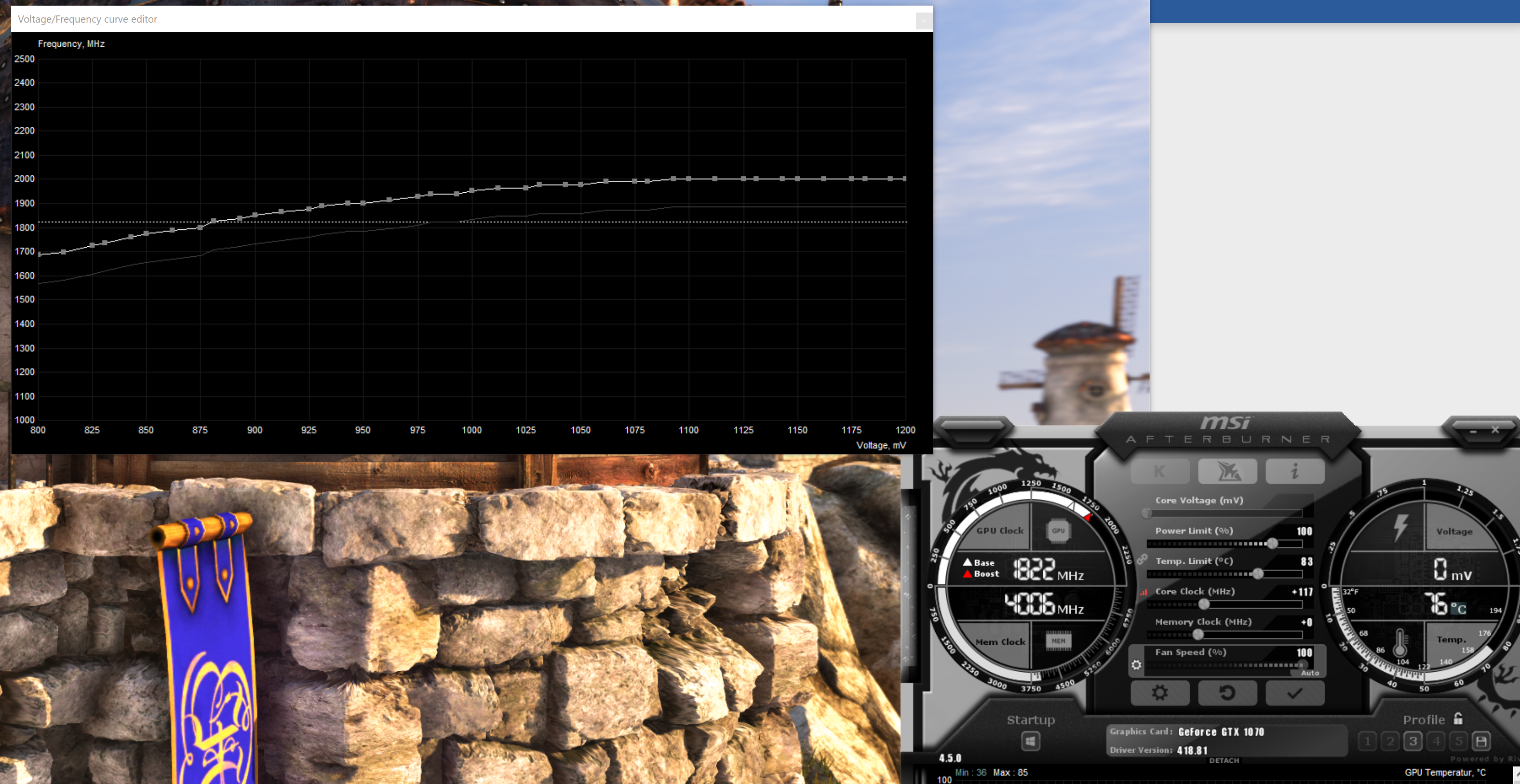

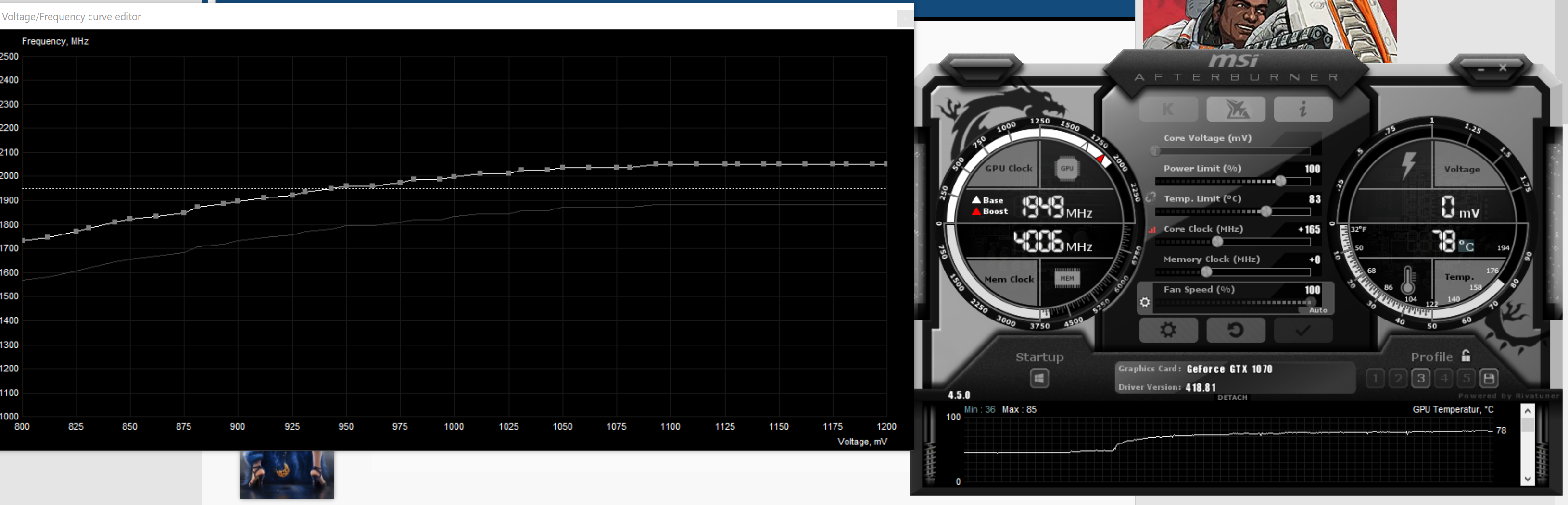

Habe es jetzt so eingestellt. Aber, die Kurve checke ich irgendwie noch nicht. Meine Karte boostet jetzt zwischen 1960Mhz und 2012 Mhz. Meist ist Sie eher in Richtung 1975Mhz unterwegs. Aber, wieso geht die nicht hoch auf über 2050Mhz und dann bis 1,2V? Irgendwie verstehe ich die Kurve glaube ich nicht. Andersrum, wie kann ich denn der Karte nun sagen, das Sie auf keinen Fall über ka, zum Beispiel 1025mV gehen darf? Wie müsste ich da die Kurve verschieben? Kann mir da wer nen Screenshot posten?
Ok, Video angesehen, hab da wohl irgendwo nen Denkfehler drin. Jetzt ist sie auf 1.0V gefixt. Aber, warum taktet Sie manchmal bis auf die eingestellte 1000mV Grenze bis 2037 Mhz hoch, dann runter auf 1920, dann auf 1960, dann runter und rauf, immer so zwischen 1940Mhz bis 1990Mhz meistens? Wieso hält Sie dann nicht den Takt auf den 2037Mhz?
Ok, jetzt verstehe ich es glaube ich alles :-). Lang lang hats gedauert, ich weiß^^.
Meine GPU taktet jetzt im Schnitt auf ca 1950Mhz bei 1.0V. Vorher im Schnitt bei ca 1620Mhz. Gibt es denn eine Möglichkeit auf kleinste Bildfehler oder ähnliches zu scannen? An die alten Hasen: Es gab früher das Ati-Tray Tool, mit einem Scan for Artifacts, da hat man genau gewusst, ob der Takt und alles dann perfekt stabil ist oder nicht.
