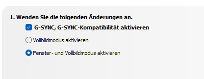

Gibt noch das hier:
Schalt das an
alles klar, thx

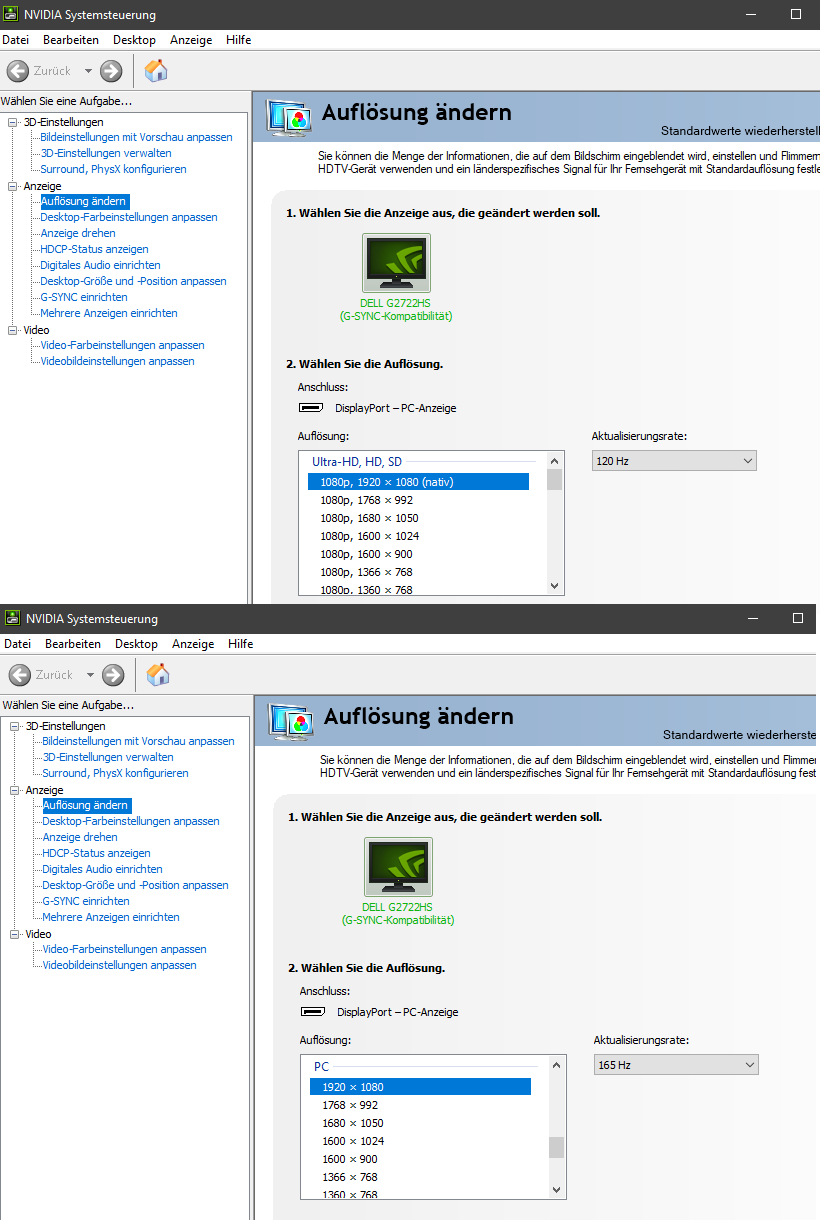

Hast du bei den Auflösungen bzw. Aktualisierungsraten auch weiter unten geschaut ?
Dort kommt noch eine Art 2. Abschnitt ! Laufen BF und Dirt mit 165Hz oder 165FPS ?

Ah ok das habe ich nicht gesehen. Ok da kann ich unter PC Auflösungen 144 & 165 Hz einstellen.
Ja BF1 und Dirt laufen auf 165Hz also quasi 165Frames. Aber da kann man das wie gesagt ingame einstellen.

Danke für die Info, das hätte ich nie gefunden.
Jetzt geht MW5 auch Cyberpunk bis 165frames hoch.
