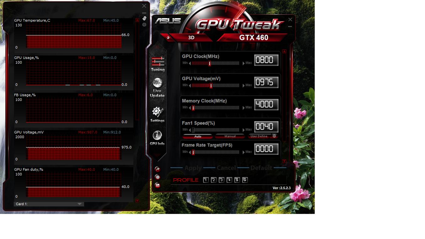

Ich habe seid ca 2 Monaten das Problem, dass meine GTX460 von Gainward im Idle um die 66 Grad (0% Auslastung). Es kommt manchmal sogar so weit, dass der kühler auf bis 60% hochdrehen muss. Die Wärmeleitpaste wurde ersetzt durch Arctic paste und der Kühler sitzt 100% richtig drauf. Einzige besonderheit ist, dass ich 2 Bildschirme mit verschiedener Auflösung verwende, daher taktet die Karte nur bis auf 400Mhz runter. Unter Last wird sie dann auch schonmal an die 95 Grad warm. Bin wirklich ratlos...

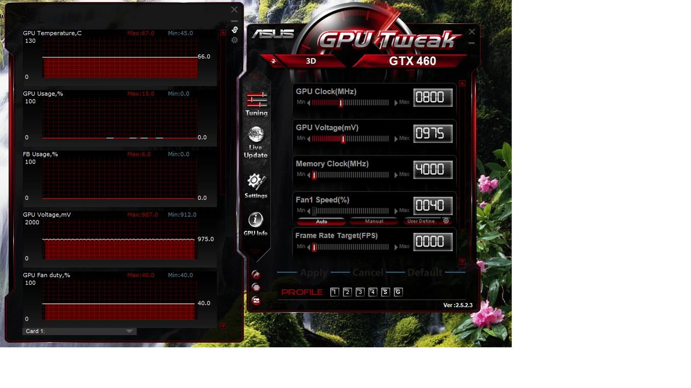

karte.jpgDanke schonmal für die zahlreichen Antworten.
Die WLP iust dünn aber nicht zu dünn und gleichmäßig verteilt aufgetragen.
Das Gehäuse ist ein Jpower Gehäuse mit Oben 2 120mm Lüftern hinten einem vorne einem und unten einem Lüfter.
Vorne und unten pusten rein der rest raus.
Mit nur einem Monitor komme ich nurnoch auf 45-50 Grad weil die Karte stark runtertaktet.
Es ist ein Provisorischer Lüfter auf der Karte, dieser ist jedoch schon lange drauf , er war auch schon drauf als die Karte noch ziemlich kühl blieb. Normalerweise hatte ich immer so 35 oder auch mal 40 Grad im idle aber 66 sind doch ein wenig Hoch.

Habe das Programm heruntergeladen die Temperatur geht nun auf 55Grad zurück, danke schonmal

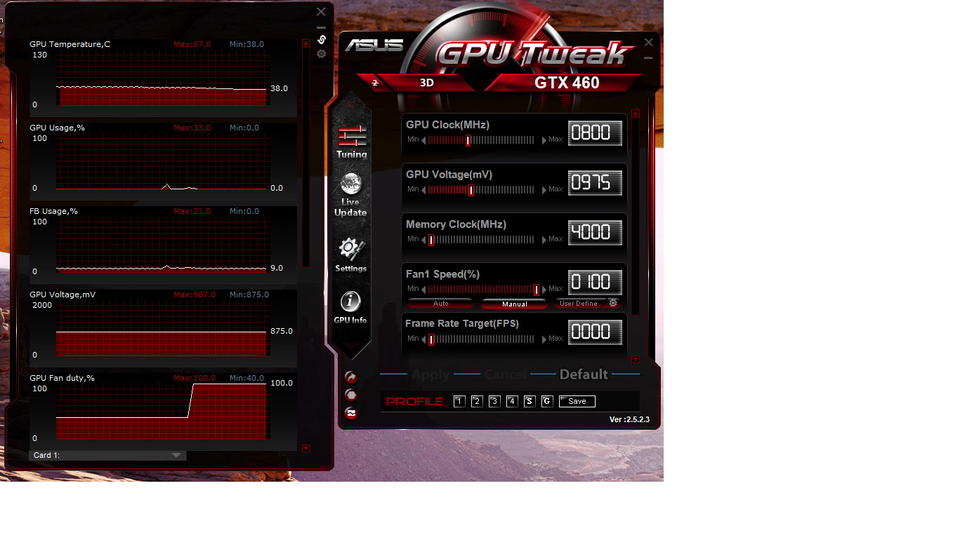

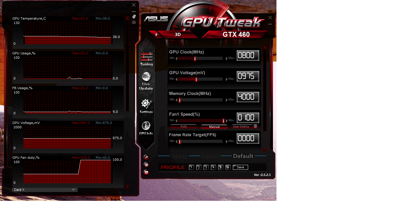

Wenn du die Lüfter mal probeweise mit 100% laufen lässt und die Temperatur geht nicht merklich zurück (also z.B. auf 35°C), dann kann man davon ausgehen, dass es an der Wärmeübertragung Chip -> Kühler liegen wird (wo keine Wärme ankommt, kann sie auch nicht vom Lüfter wegtransportiert werden). Mal testen...

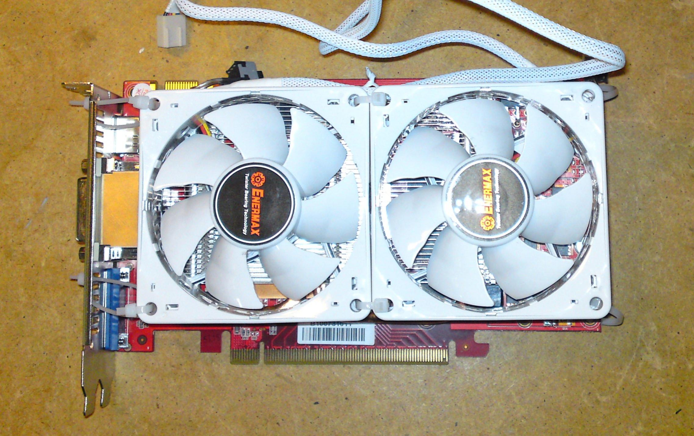

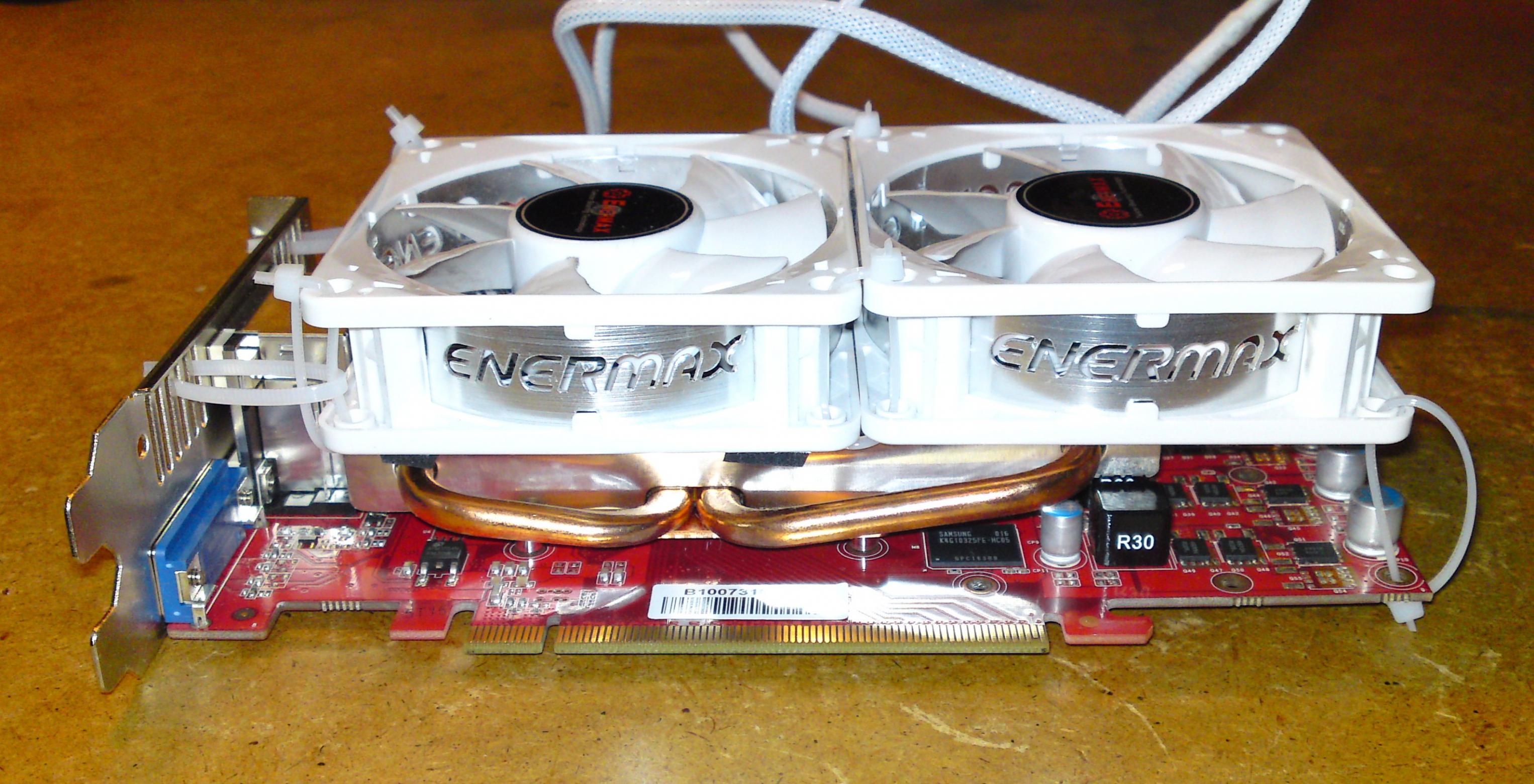

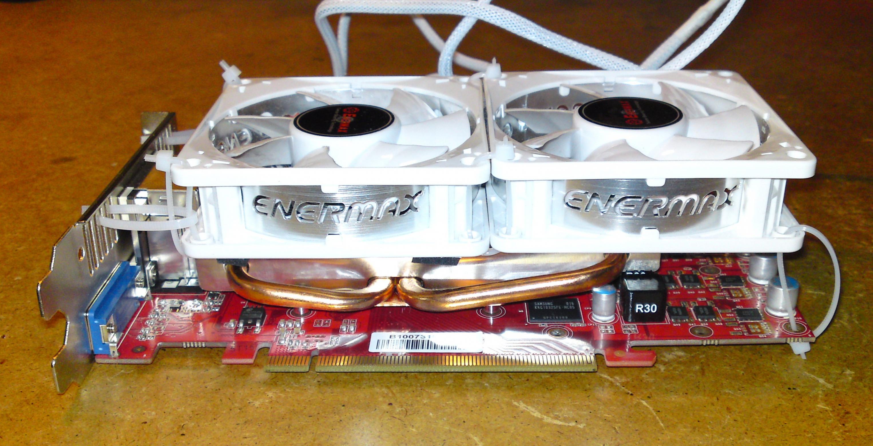

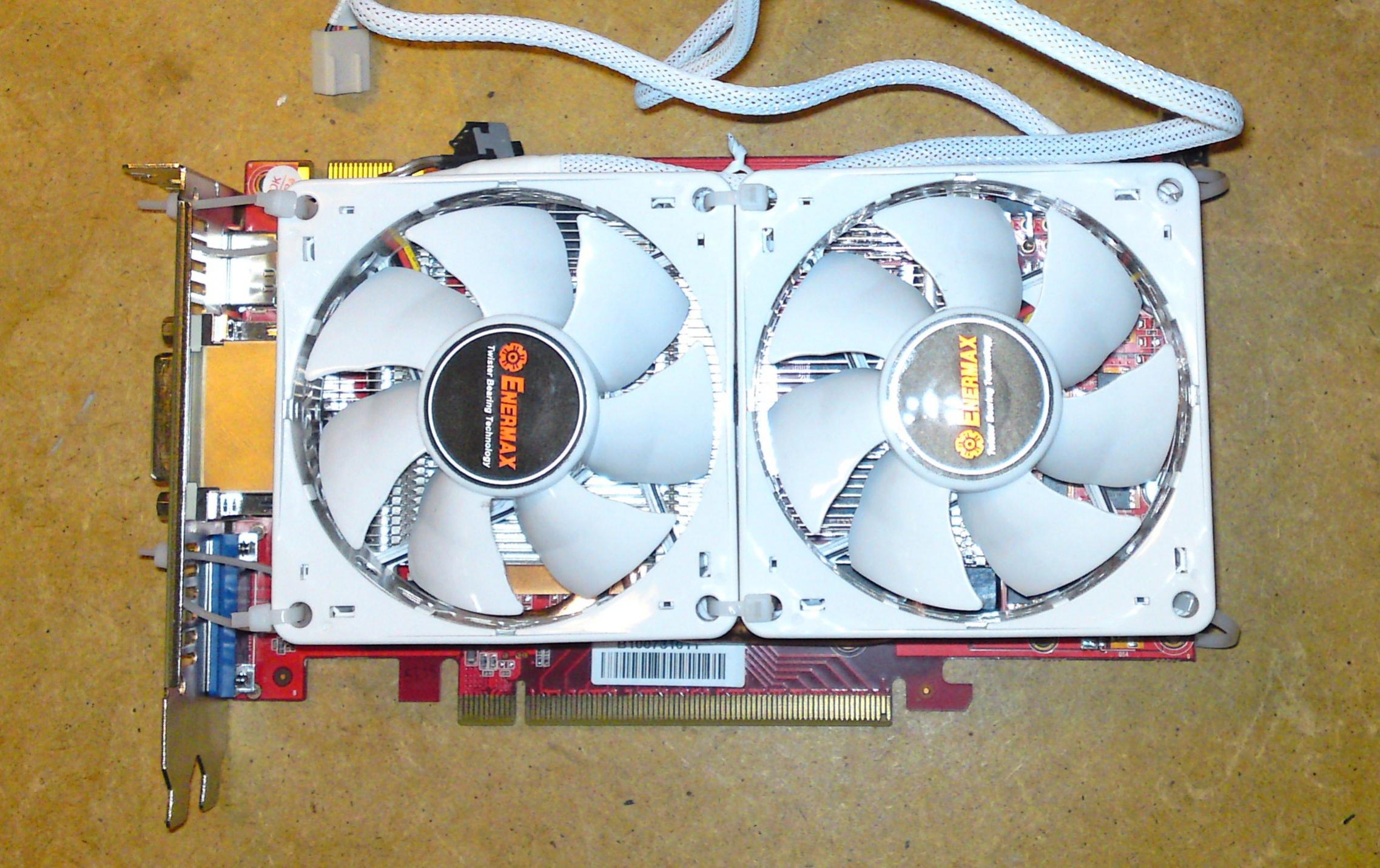

Du könntest auch mal ein Bild von deiner Konstruktion machen. Ich hatte auf meiner GTX460 zwei 92mm Lüfter auf dem Standardkühler und das war nicht(!) kühler als vorher, dafür leiser. Es könnte also auch sein, dass ein Lüfter einfach zu schwach ist. Das sah dann so aus:

Wie wäre es, wenn du auch einen zweiten installierst? Es könnte auch sein, dass der Lüfter zu zentral sitzt. Direkt unter dem Lüftermotor ist kaum Luftzug, darunter sitzt aber genau das Teil, das am wärmsten ist und auch am meisten gekühlt werden muss (die Platte die auf dem DIE des GPU-Chips sitzt).
edit: Oder, Vermutung ins Blaue hinein: der Lüfter gibt langsam den Geist auf. Vielleicht hast du mal beim Reinigen mit dem Staubsauger den Lüfter rotiren lassen, sodass der Motor beschädigt wurde und nun kaum noch Luft geschaufelt wird?
