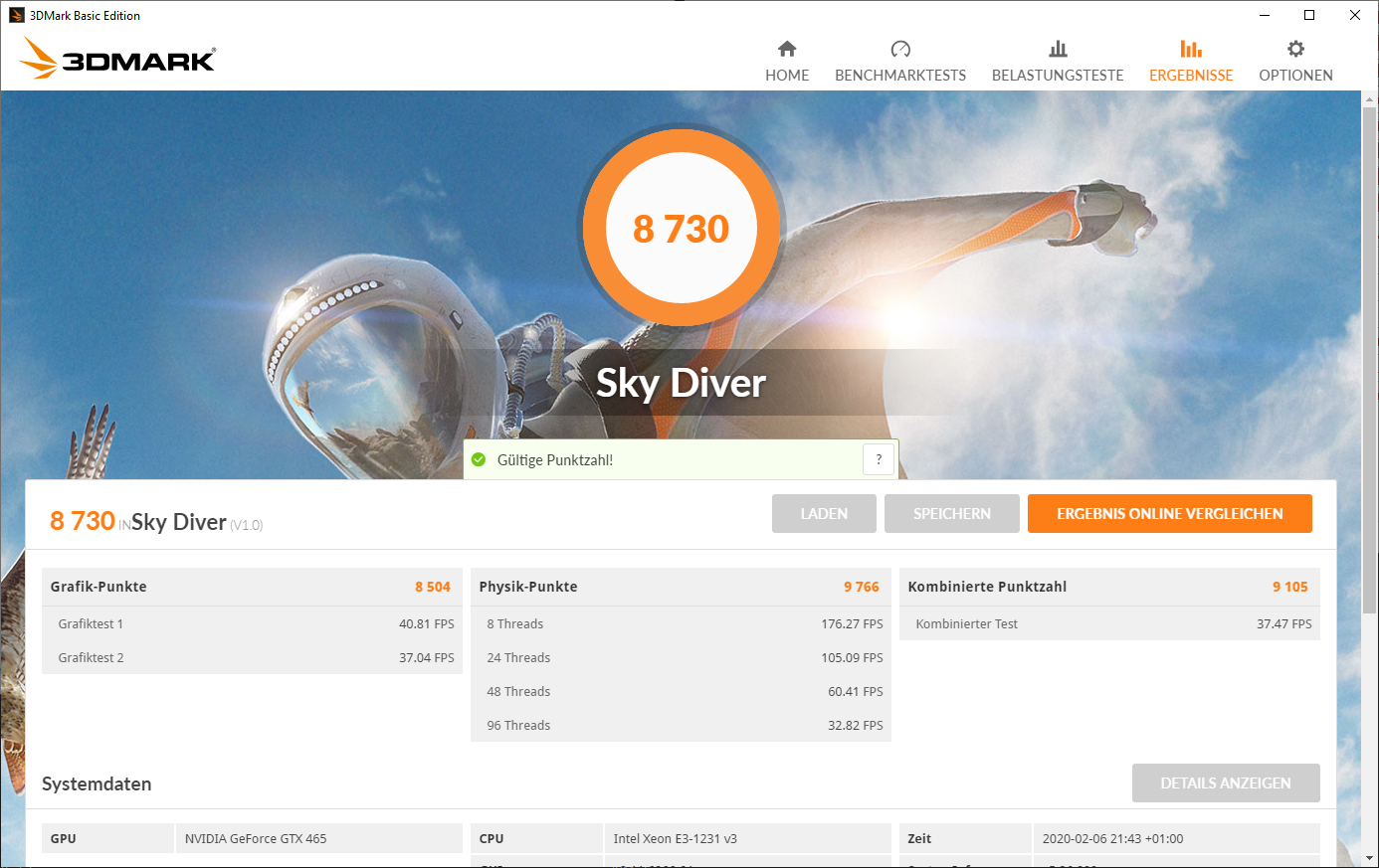

Habe wie vorgeschlagen die m.2 SSD mit der GTX465 im Slot getauscht. Habe vorher und nachher 3DMark Sky Diver laufen lassen. Die Unterschiede sind eher minimal. Der PCI-E 2.0 scheint also bei der alten Karte nicht einzuschränken!
3d gtx465 pcie 2.0.png PCI-E 2.0
und anschließend
3d gtx465 pcie 3.0.png PCI-E 3.0
Ich gehe dann in kürze eine RX570 shoppen und melde mich wieder :) - mal gucken ob hier der Unterschied zwischen den beiden Slots was größer ist.

8730 Punkte mit der alten GTX465 und nun 25.080 Punkte ! Wahnsinn was sich da getan hat. Und das obwohl ich eher eine Einsteigerkarte gekauft habe.
