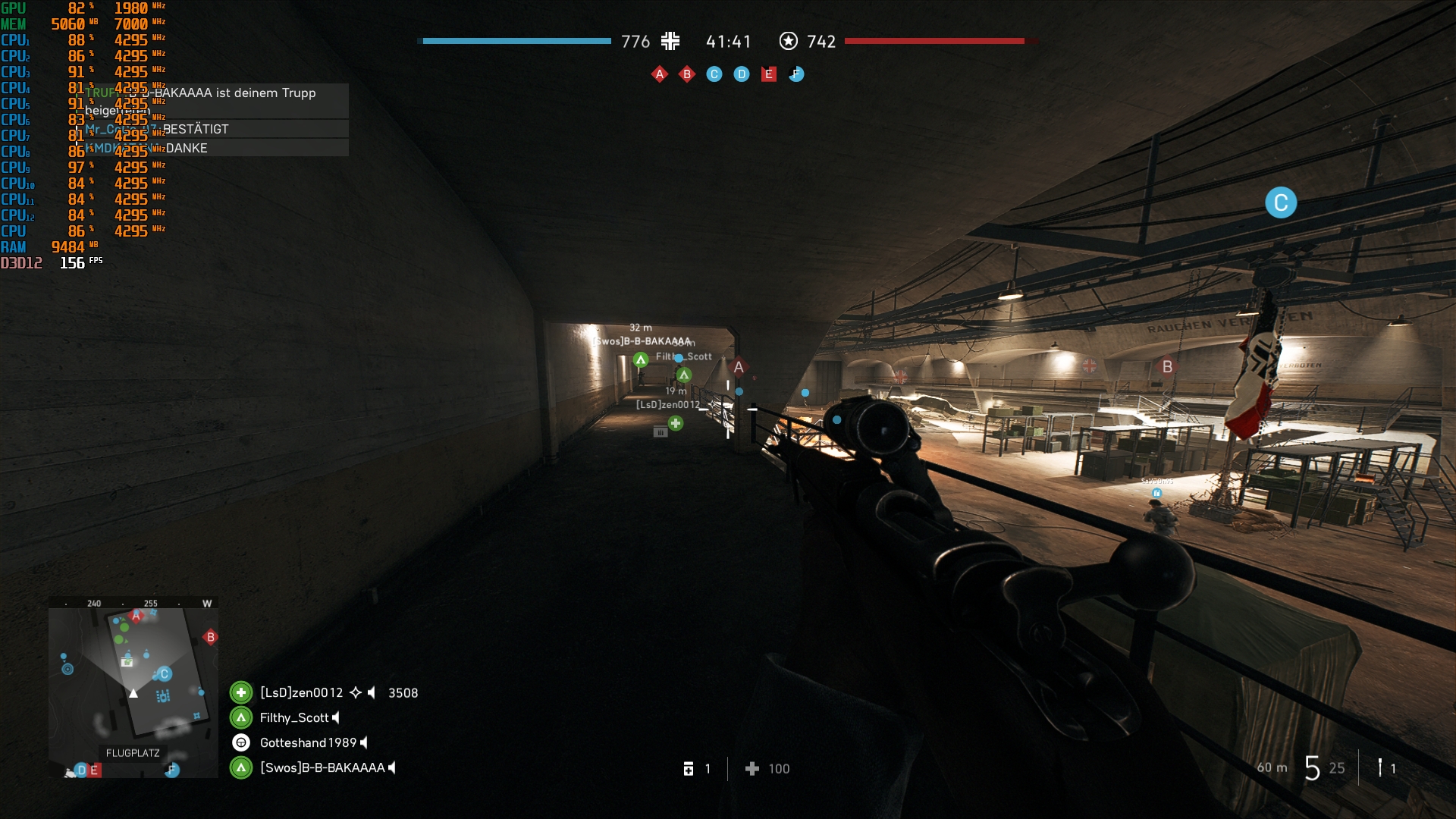

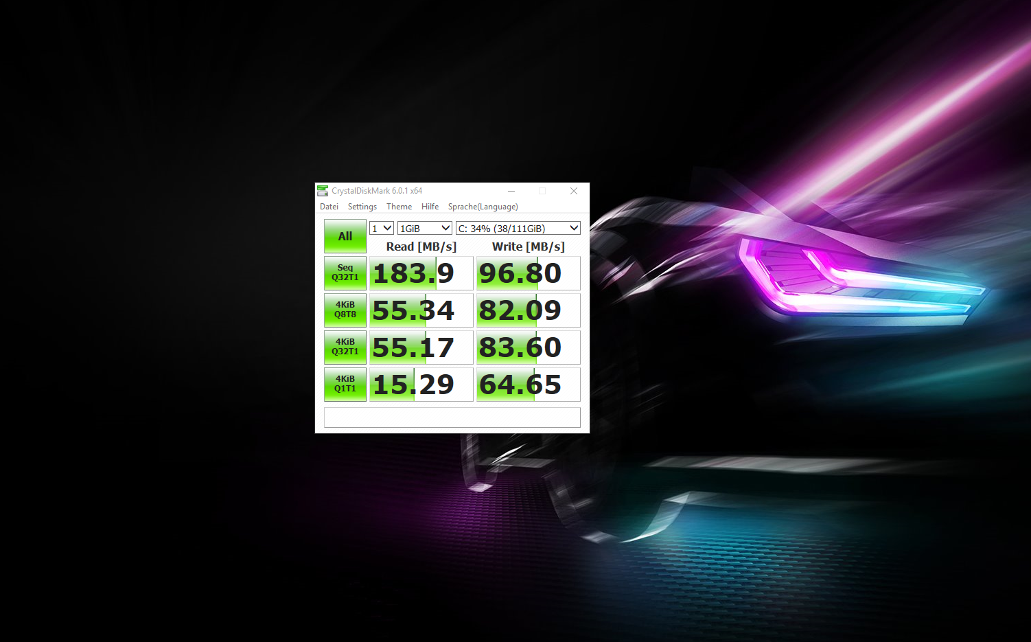

Mal die SSDs gebencht, AS SSD/Crystaldiskmark, Eventlog von Windows (System/Disk) geschaut?
Treten die Probleme auch in synthetischen Benchmarks auf?
Festplatte sind alle neu? SATA Kabel mal getauscht? Obwohl wenn, du beide Platten genutzt hast, dann sind es ja auch unterschiedliche Kabel.
Laufen irgendwelche "Tools" im Hintergrund?
Tritt es nur bei Online Spielen auf?
War das schon immer so seit der System Zusammenstellung oder ist das im Lauf der Zeit passiert. Wenn System neu aufgesetzt hast gehe ich mal davon aus das keine zusatz Software im Hintergrund laufen.
Win10 64bit?
Bench mal bzw. nen Screen von CrystalDiskInfo zeigen, bitte. Mal ganz davon abgesehen, dass die 39 Euro SSD für das System etwas unbalanciert wirkt und je nach Iteration des Herstellers offenbar stark unterschiedlich performt und den Test der Zeit überlebt oder eben nicht überlebt: Die SSDs laufen jetzt nicht in einer absurden Raid-Konfig, korrekt?

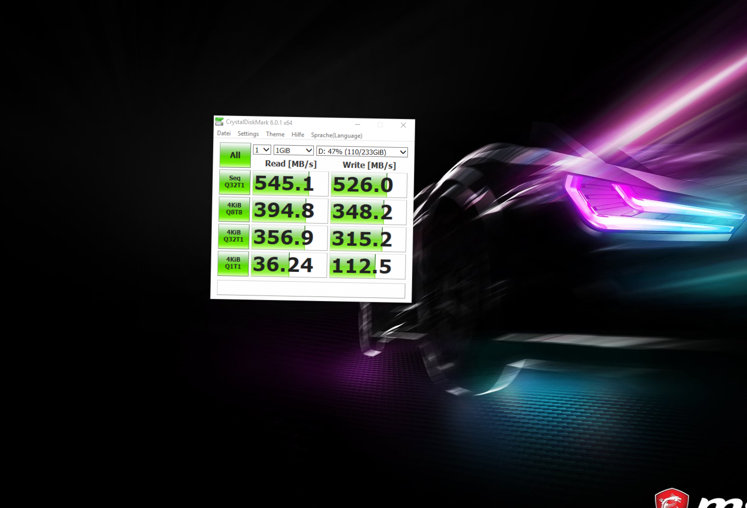

Die platten habe ich noch nicht gebencht AS SSD/Crystaldiskmark sind das Programme dafür ?
Dann werd ich das mal machen.
Sata Kabel sind alle neu.Das Board habe ich noch nicht so lange,die Kabel sind mit bei gewesen es ist bei beiden Platten so.Tools laufen auch nicht im Hintergrund hab ich auch drauf geachtet.Battlefield 5 Eiztelspieler habe ich gespielt aber das Problem bleibt.
WIN 10 ist drauf 64bit,es war am Anfang nicht so es ist mir plötzlich ins Auge gefallen als ich Hunt gespielt habe
da es vorher ja nicht war.Darauf hin habe ich alle Spiele getestet.
Die SSDs jaaaa sind schon älter,aber beide laufen im AHCI mode
LOD sagt mir leider grad gar nichts

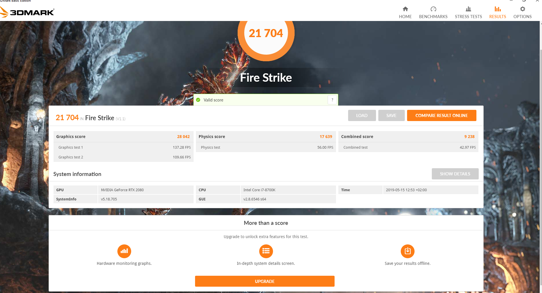

cinebench habe ich laufen lassen und 3Dmark, DXDIAG hat auch keine Fehler.

Habe leider kein Video, aber beschreiben so gut es geht.
Unmittelbar in der nähe beim laufen/rennen ploppen Steine oder Stöcker auf das Gras wird detaillierter
und grüner ganz gut bei Battlefield 5 zu sehen. Ich versuch mal ein video zu machen.
Das ist LOD.
Schau Dir Anthem an. Die Gräser in der Mitte auf dem Kreis.
Wenn Du ein Video bringst können wir die Situation nachstellen, dann siehst Du ob es "jeder" hat, oder ob es tatsächlich ein individuelles Problem ist.
