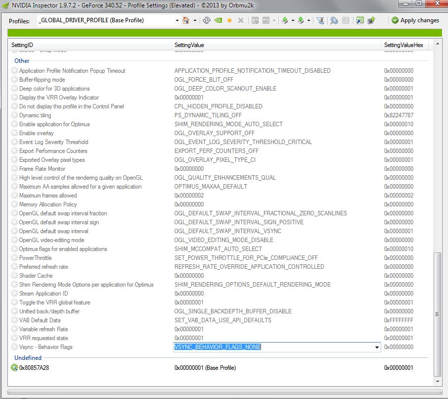

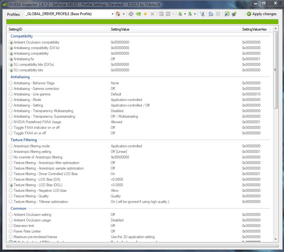

Also im Nvidia Treiber habe ich nichts gefunden wo ich die fps limitieren kann (aktueller). Das tool Nvidia inspector habe ich mir runtergeladen, aber ich bin mir etwas unsicher welchen Parameter ich da ändern muss.
Oh man danke, ich habe bestimmt dreimal die Liste angeschaut und nichts gefunden. Jetzt limitiert er bei der gewünschten frames Zahl. Das ATI tool führt nun den 3D View mit 120fps aus ohne zu fiepen.
