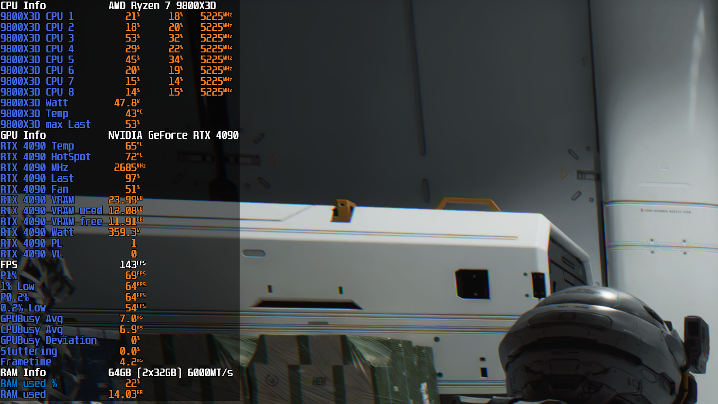

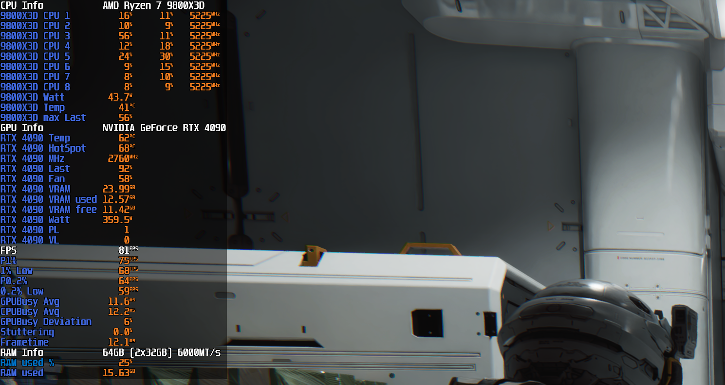

bei FG steigen die Lows / Perzentile bei mir nicht mit
ist fraglich, ob Du mit FG dann keine Drops mehr wahrnimmst

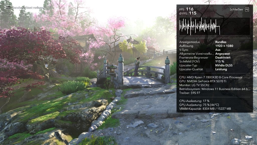

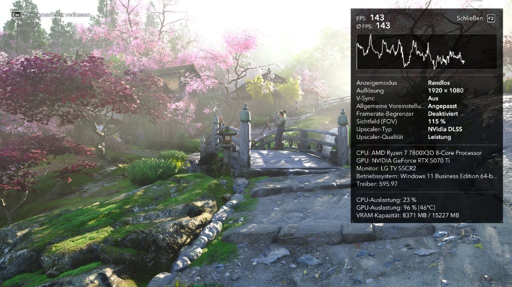

Also Blödsinn ist das keineswegs. Es wird nur Ingame Vsync gesperrt. Driver Vsync greift weiterhin und macht, was es soll. Eben noch einmal bei AC Shadows getestet mit Frame Gen.
Der Blur Busters Artikel gilt weiterhin.
Driver Vsync off - Frame Gen aktiv (120 Hz VRR Display)
Driver Vsync on - Frame Gen aktiv (120 Hz VRR Display) (116 FPS Limit durch ULLM mit Vsync)
