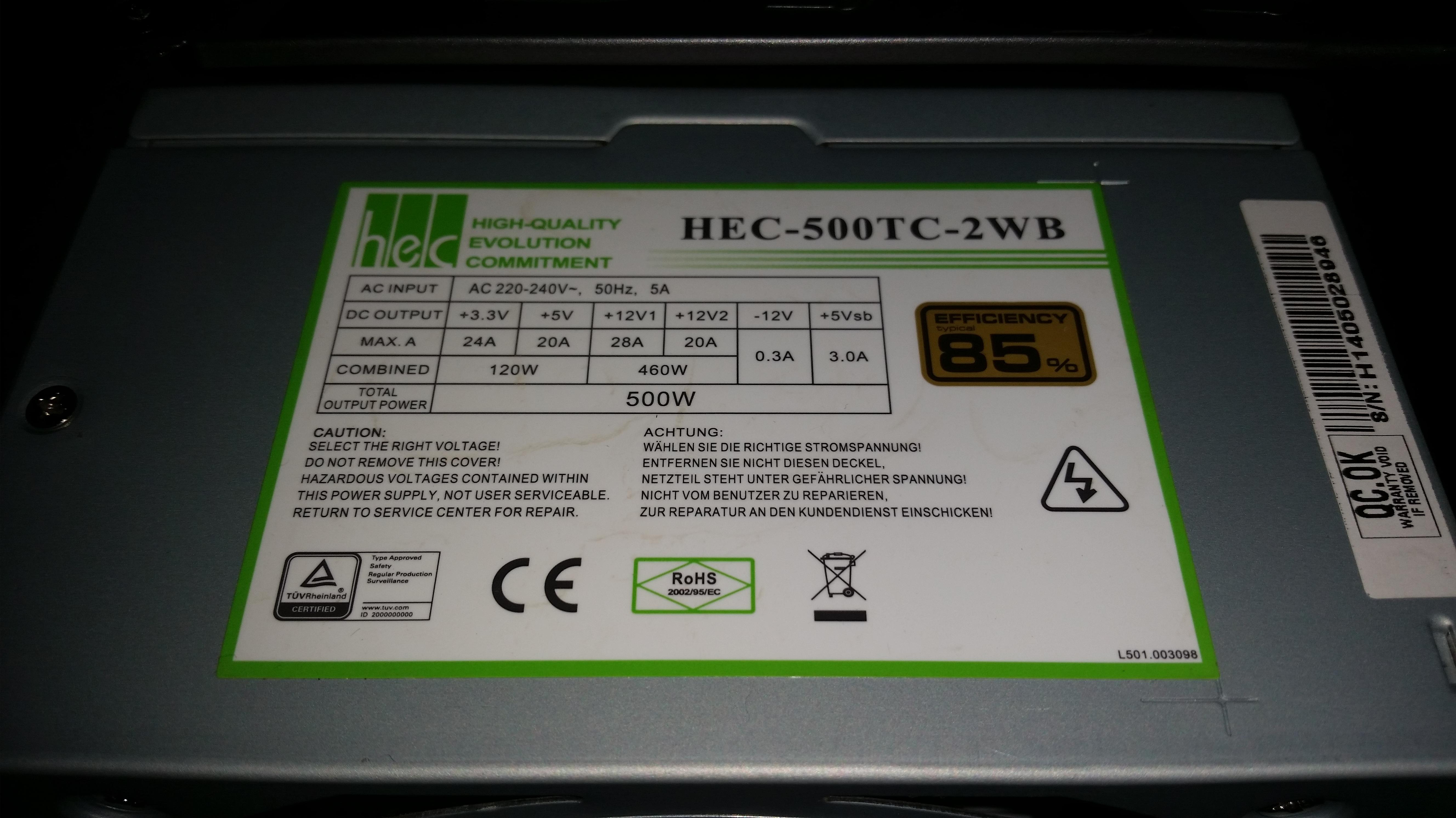

& wollte mir aufjedenfall die kommenden Tage eine GTX970 holen, aufgrund der vielen Lüfter und hohen Taktraten ist die Gigabyte G1 mein Favourit gewesen, jetzt habe ich auf der Herstellerseite aber gesehen, dass ein Netzteil mit min. 550 Watt empfohlen wird & wollte wissen, obs meins jetzt überhaupt genügen würde? Bei der MSI Gaming 4G Variante (2te Wahl) werden nämlich 'nur' 500Watt empfohlen, was ja genügen würde. Bisher kann ich über das HEC-Netzteil, auch wenn es keine Marke wie BeQuiet ist, nur positives sagen, es bleibt nämlich immer kühl & ist unhörbar, auch beim Zocken unter Vollast.

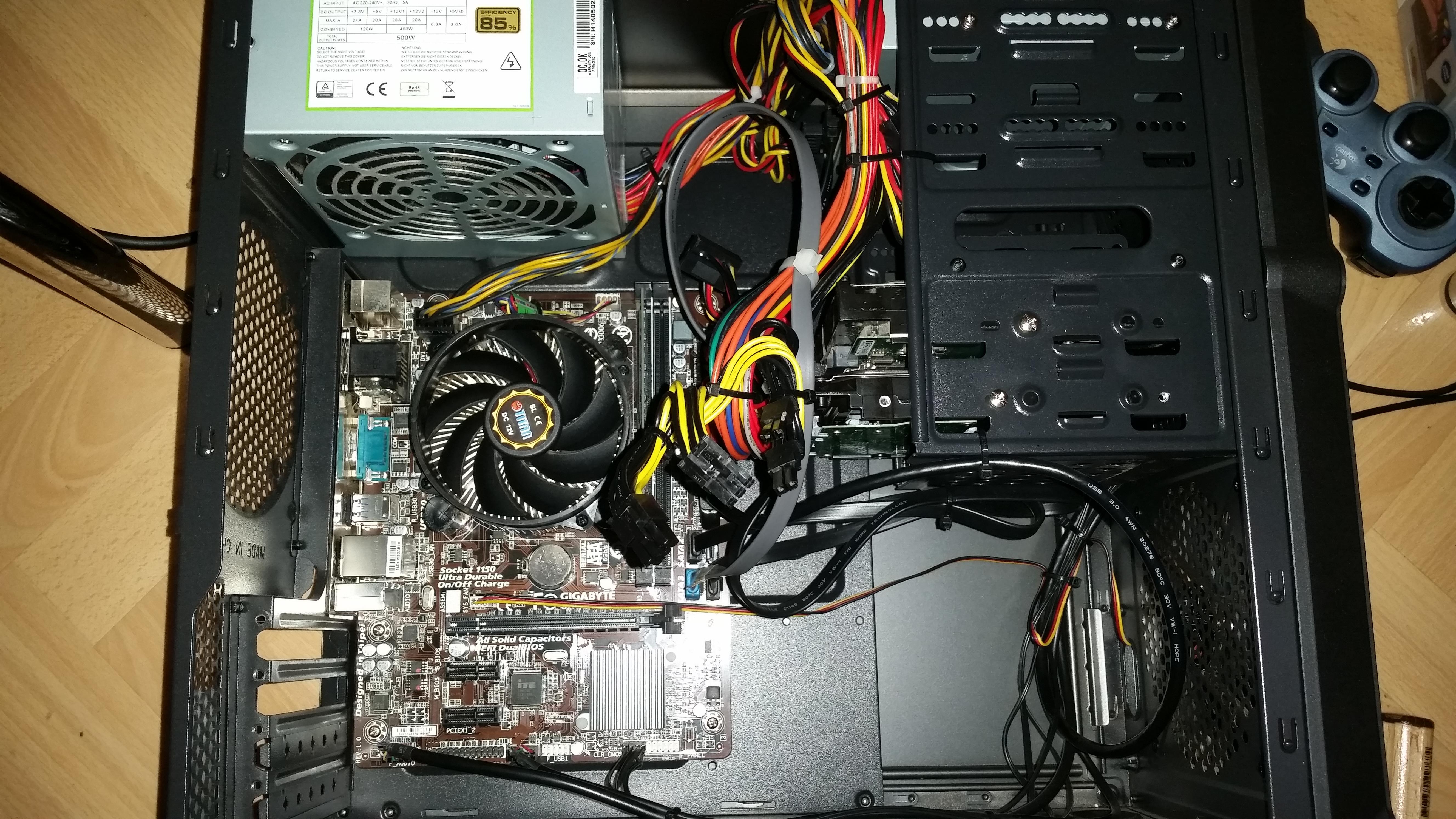

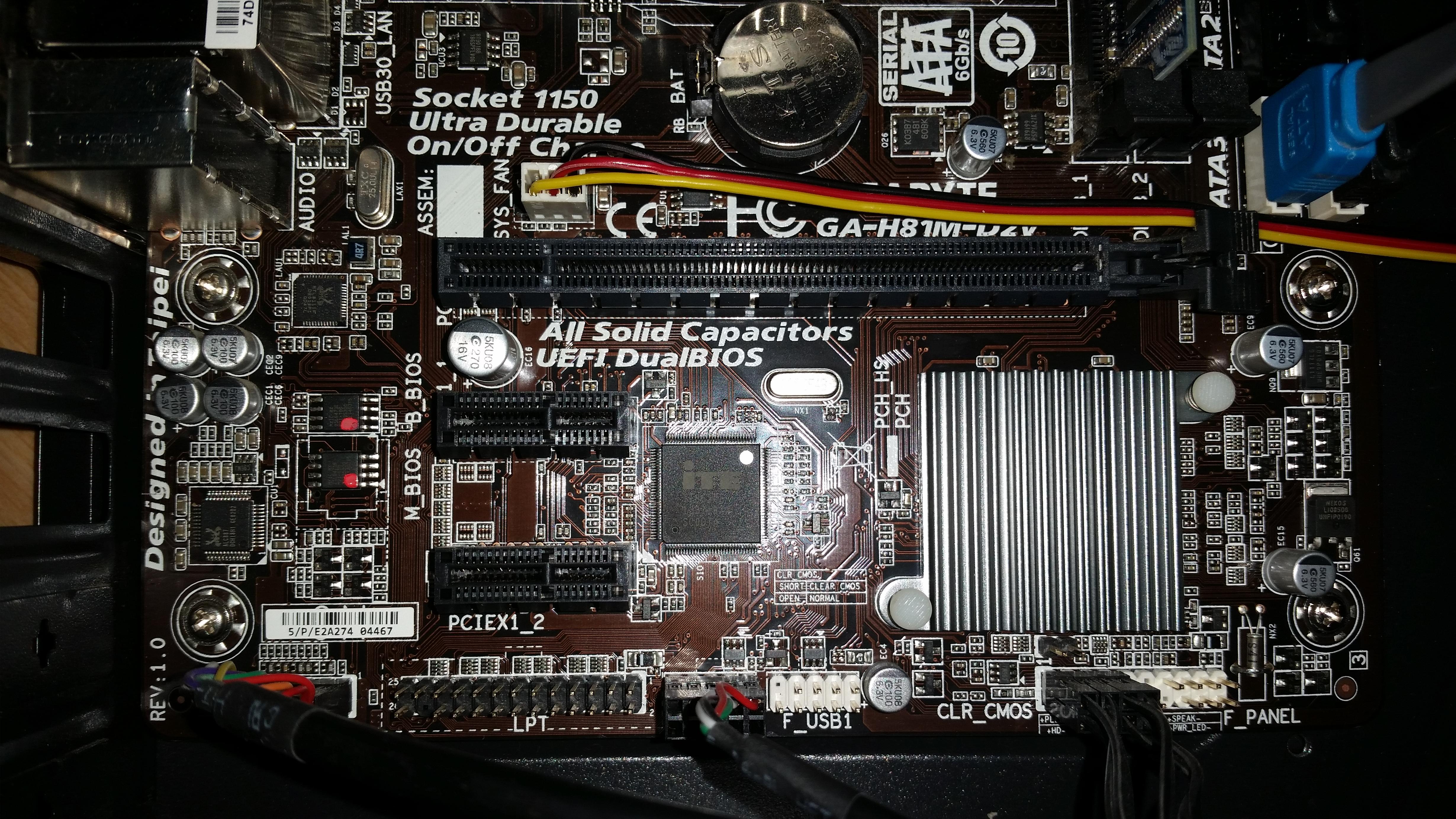

Außerdem wollte ich noch fragen, ob die GTX970 überhaupt in mein Gehäuse passen würde? Hab im Anhang mal Bilder hochgeladen, was denkt ihr allein vom Auge her? Blicke das mit den Maßen der Karten nicht und habe auch keine Ahnung was ich messen müsste.

Rein von der angegebenen Leistung, solltest du mit dem Netzteil sowohl eine GTX 970 als auch eine R9 290(X) befeuern können, sofern auf exessives übertakten verzichtet wird.
Von der Länge sollte auch eine 31cm lange R9 290(X) Platz haben und was längeres bekommst du derzeit kaum.

Die HEC passen soweit. Würde zu Beginn etwas auf das System aufpassen.
Habe selbst schon viel mit HEC Netzteilen zu tun gehabt. Viele haben im höheren Alter Probleme die Spannungen zu halten.
Das merkste aber durch Abstürze bei Last oder Bluescreens recht schnell.

Dein NT packt das jedenfalls locker.

Sehe gerade das dein Board nur einen Lüfteranschluss hat und dieser durch einen Lüfter in der Front belegt ist. Für den 2. Lüfter bräuchtest du dann noch sowas:
http://geizhals.de/diverse-4-pin-pwm-y-kabel-a561571.html
Hey danke erstmal, hast mich aber ein wenig weiter verwirrt.. Welche issn jetzt der Beste von der Leistung/Kühlung her? Lautstärke ist mir halt egal.. Und hat irgendeine Produktionsfehler oder so? Hab das nämlich über Gigabyte gelesen >.>
Wollte schon mehrmals den zweiten/dritten Lüfter einbauen, wusste nur nicht wie wegen dem einzig vorhandene Anschluss, also auch danke dafür :)) Hätte dazu aber noch ne Frage, der Sys-fan slot wird ja sozusagen 'geteilt' in zwei, laufen die Lüfter dann auch nur mit hslber Geschwindigkeit?
