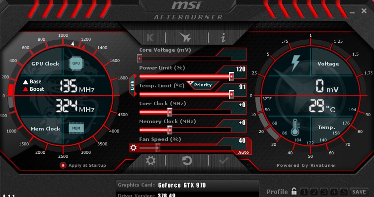

Hier noch ein Bild von MSI Afterburner:
Was ich jetzt versuche herauszufinden ob es evtl an einem Programm liegt? Oder doch an irgendein Teil in meinem Computer?
Vielleicht hat ja mein GPU ein Temperaturen Limit und geht dann einfach aus?
