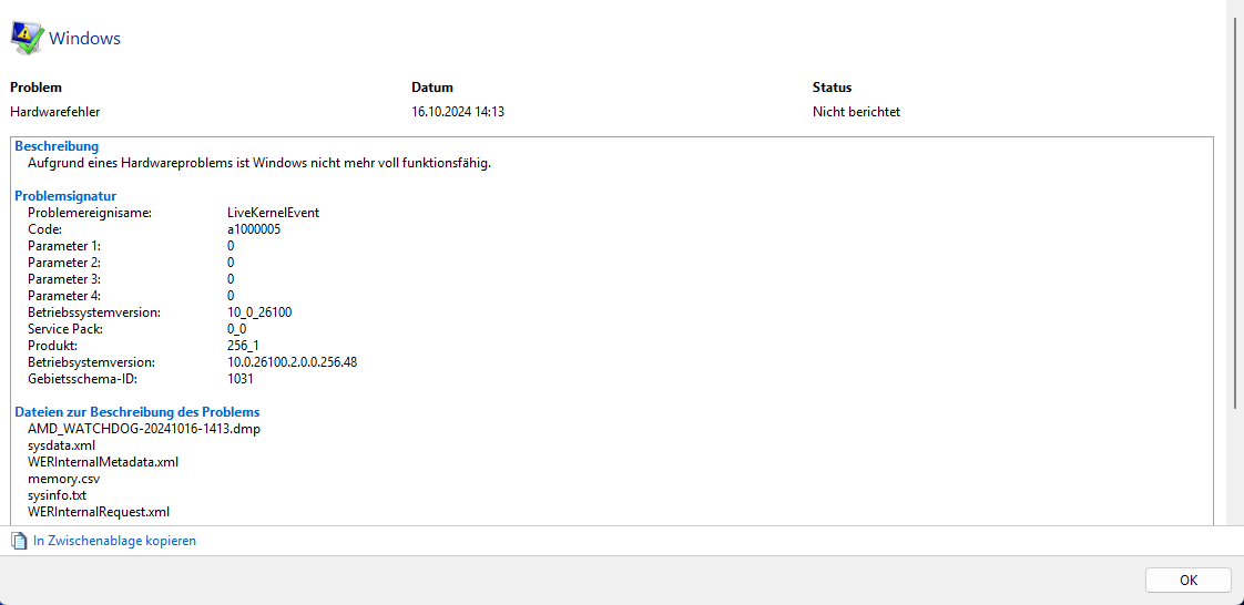

Das Stand im Zuverlässigkeitsverlauf. Ich habe außerdem noch auf das neuste bios geupdatet denn die letzte version war aus 2023
Gibt's, oder gab es auch Bluescreens? Sieht man nachträglich in der Ereignisanzeige, wenn man nach "Quelle = BugCheck" filtert.

Hallo Ganz Kurzes Update,
Leider stand nichts weiteres im Zuverlässigkeitsverlauf. Dann habe ich den RAM getestet aber da wurde alles führ ok befunden. Danach habe ich alle Treiber und BIOS geupdatet. Und ich habe auch noch einen chipset Treiber von amd installiert da ich dies noch nicht getan habe. Auch habe ich noch einen Mainboardtreiber installiert. Danach habe ich noch einen Furmark und Prime 95 gleichzeitig laufen lassen. Nichts abgestürzt. Temperaturen hatte ich im Blick. Grafikkarte war während den Test im 70 grad Bereich bei voller Auslastung. Die CPU allerdings bei 85-90grad. Habe erstmal besseren Kühler bestellt da meiner es nicht schafft sie auch bei 70 Prozent unter 80-85 grad zu halten. Habe dann noch ungefähr 1h 30min gezockt und es kam kein blackscreen mehr. Denke mal es haben Treiber und bios Update gefehlt. Falls noch mal ein Blackscreen morgen auftreten sollte da ich morgen Zeit habe mal meinen pc beim Zocken zu testen werde ich euch schreiben. Ok?

Azghul0815 schrieb:
Sonst nichts?
Das hilft uns quasi nicht weiter
Leider nein
Reaktionen: P.Jay und Azghul0815
