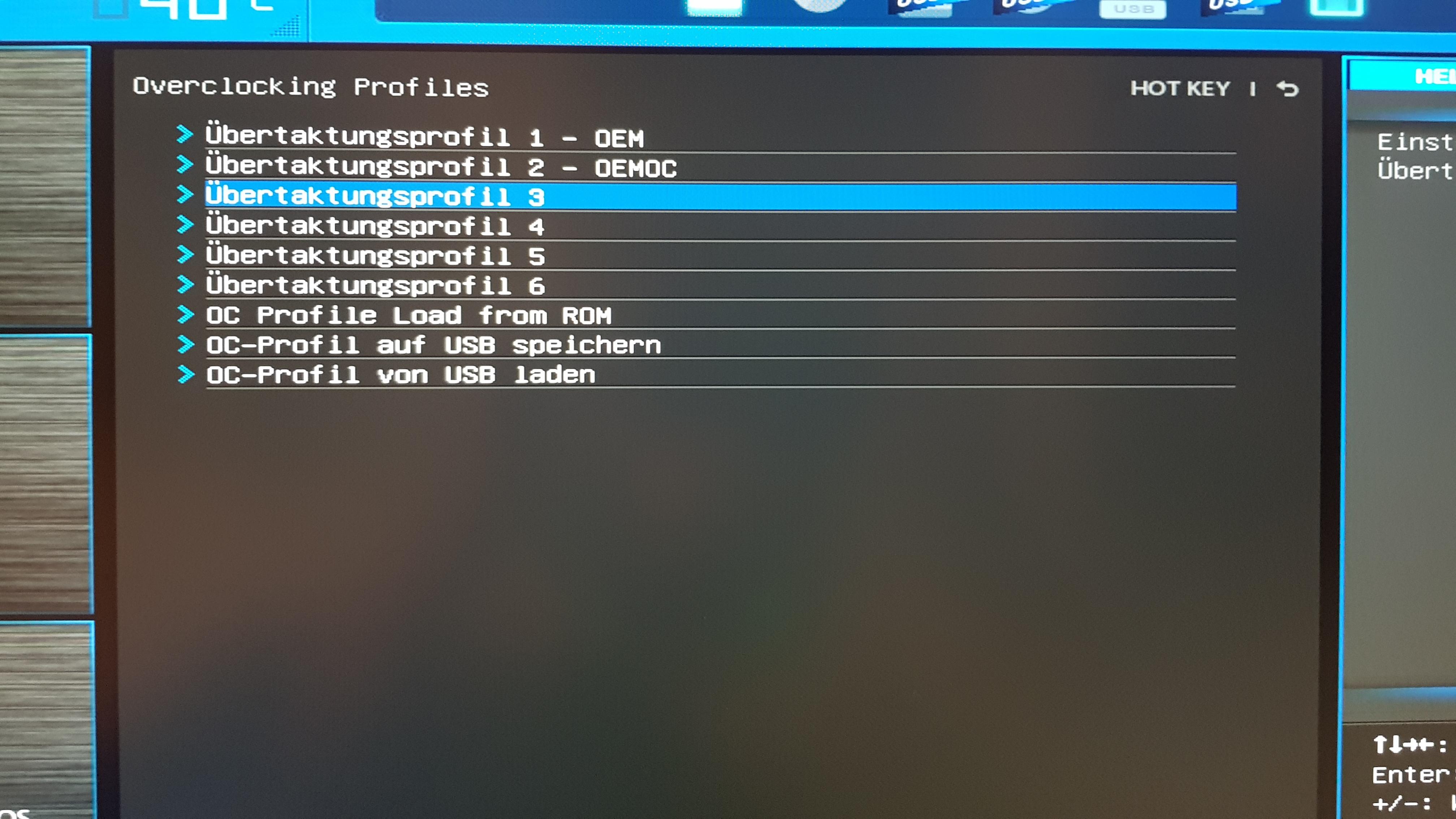

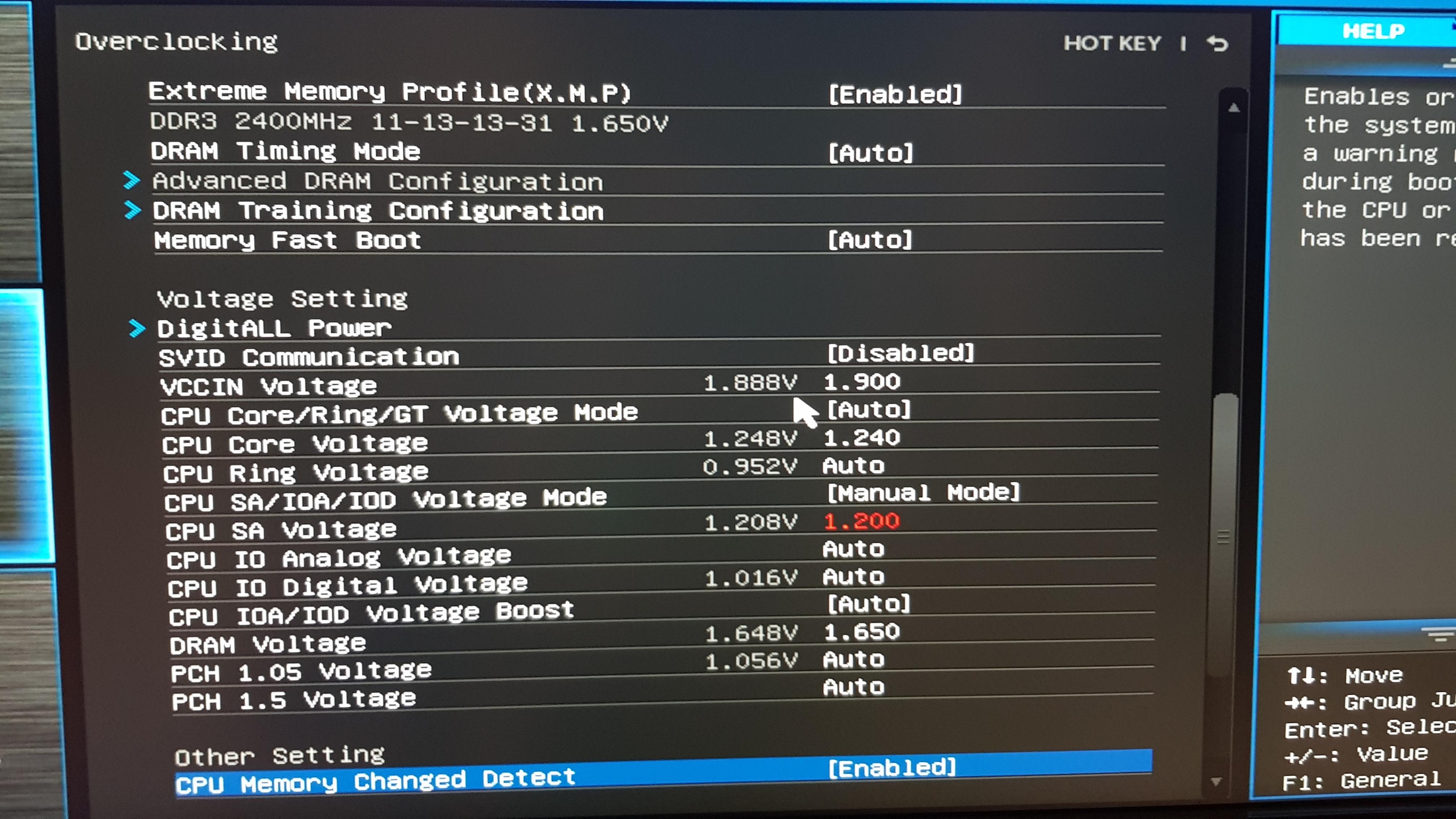

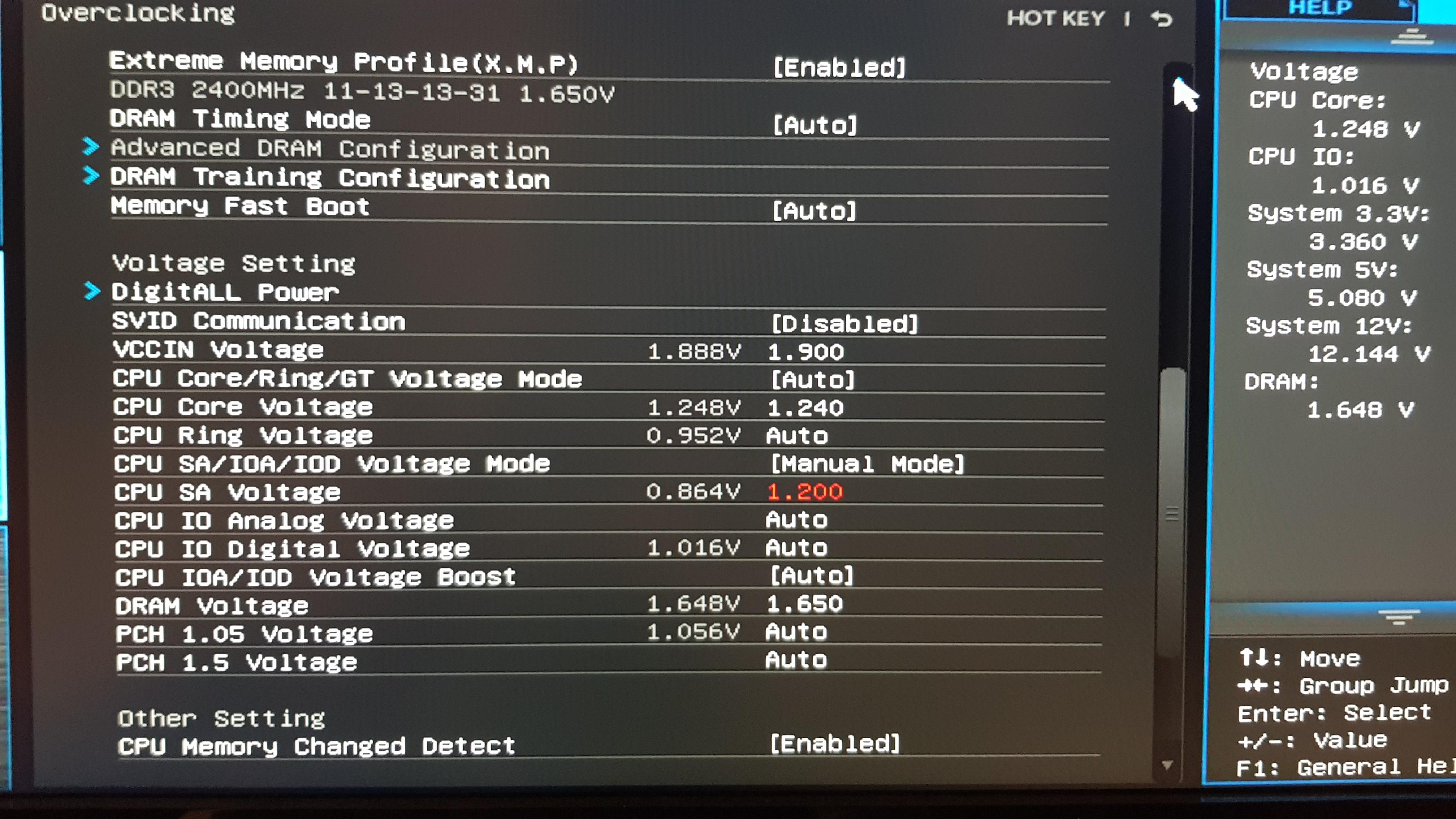

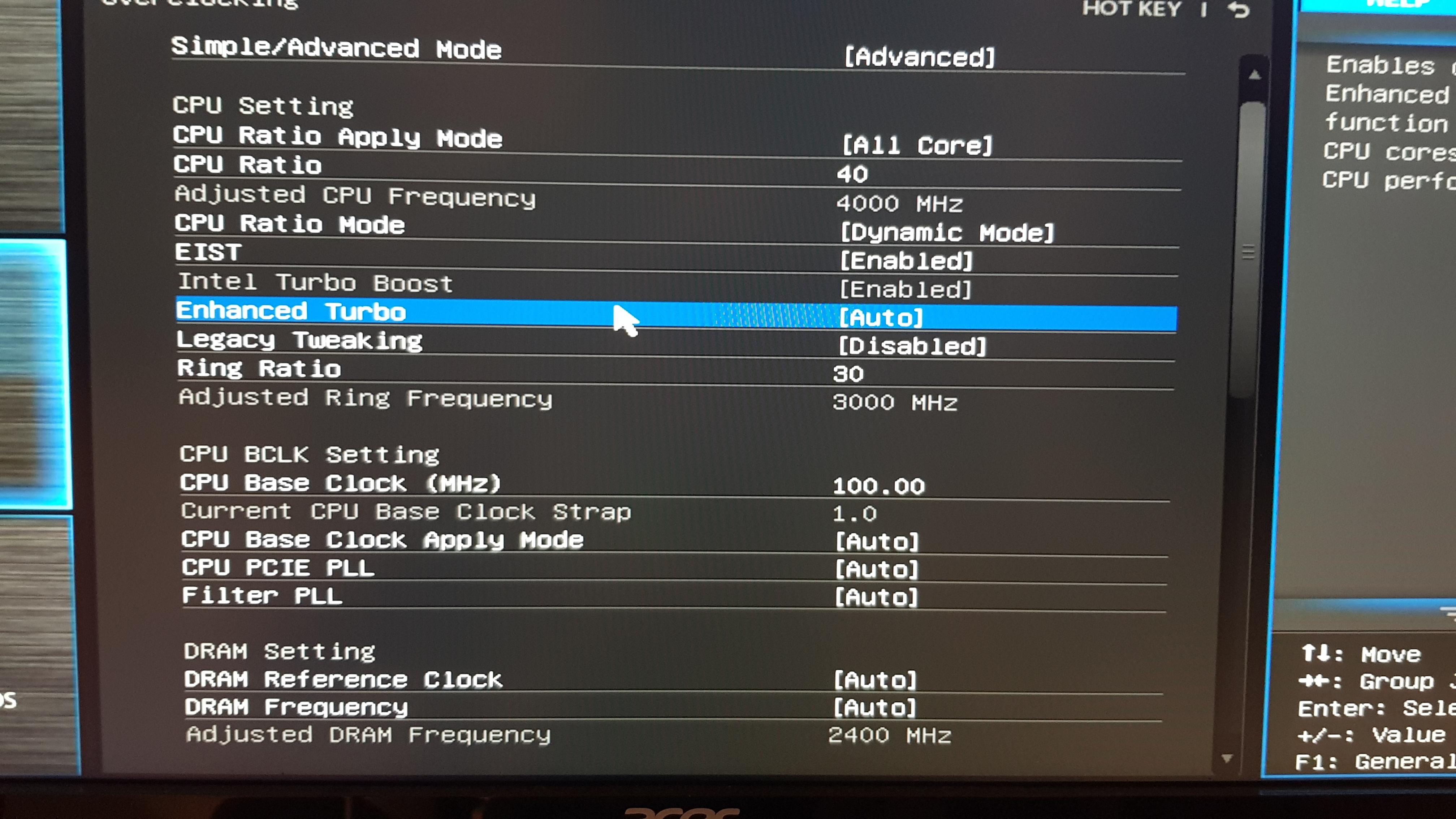

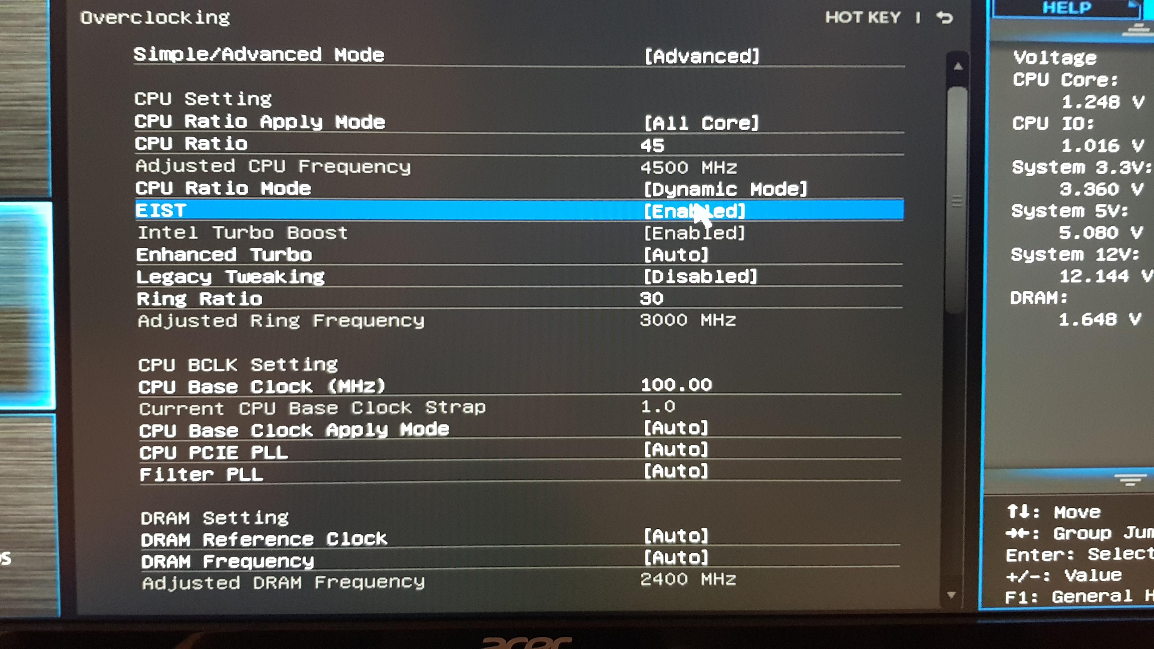

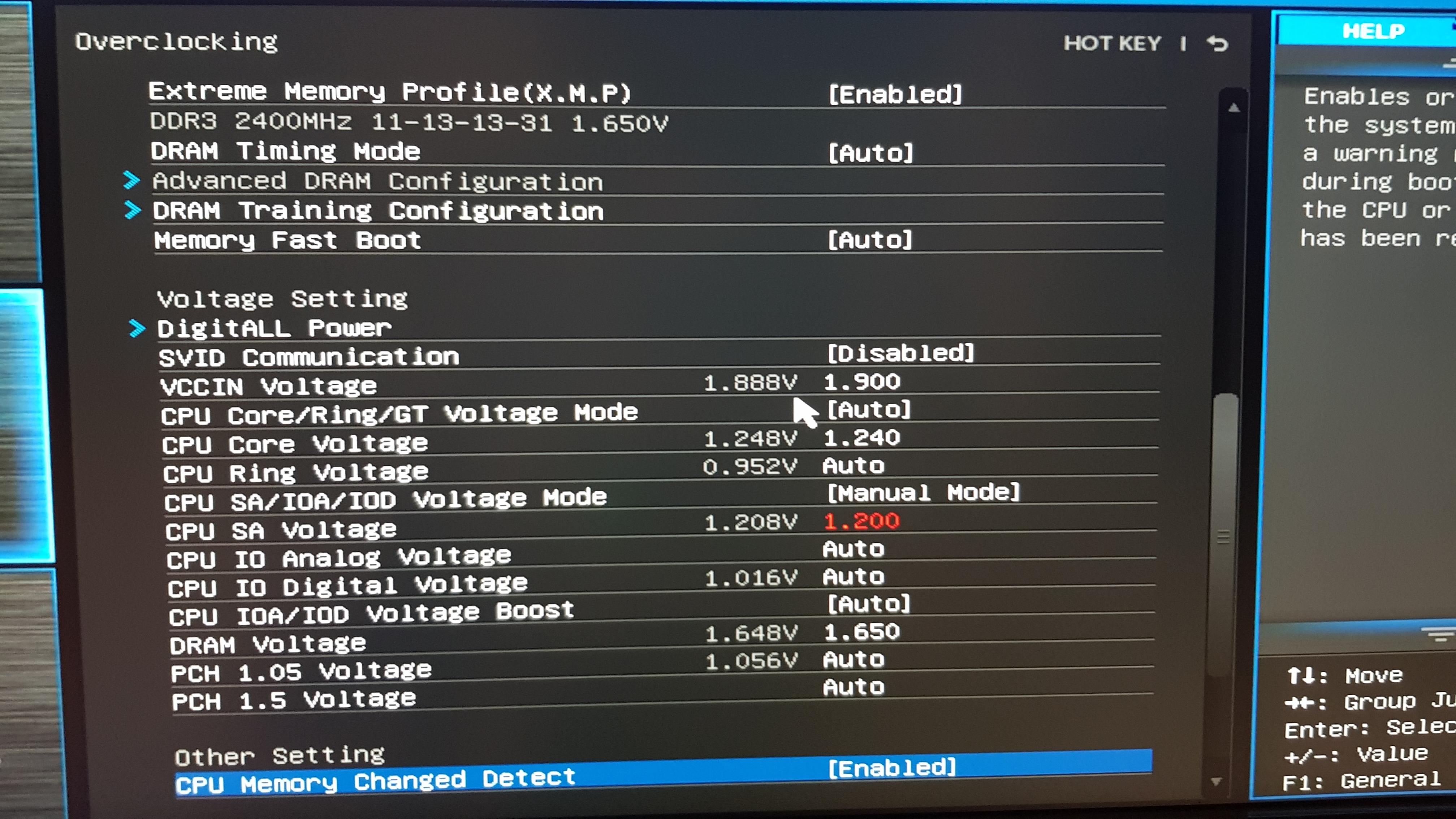

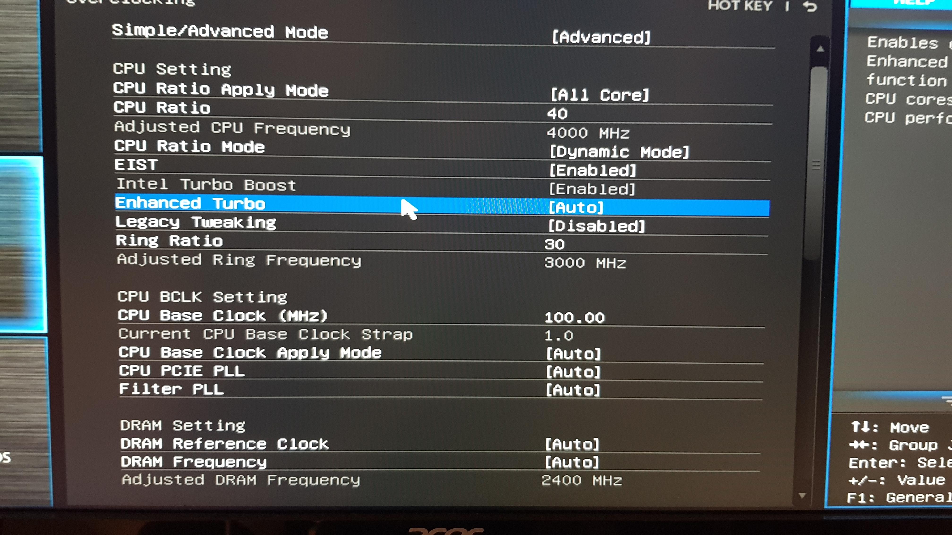

So, ist doch nicht alles gut, sobald paar Sachen laufen (Discord, Chrome + Game) stürzt er sobald ich im Game bin ab, mit EVGA Precision X oder ohne.
Mein PC ist von Haus aus overclocked von XMG.
Ich bin also kein Profi, habe euch aber Fotos vom Bios gemacht.

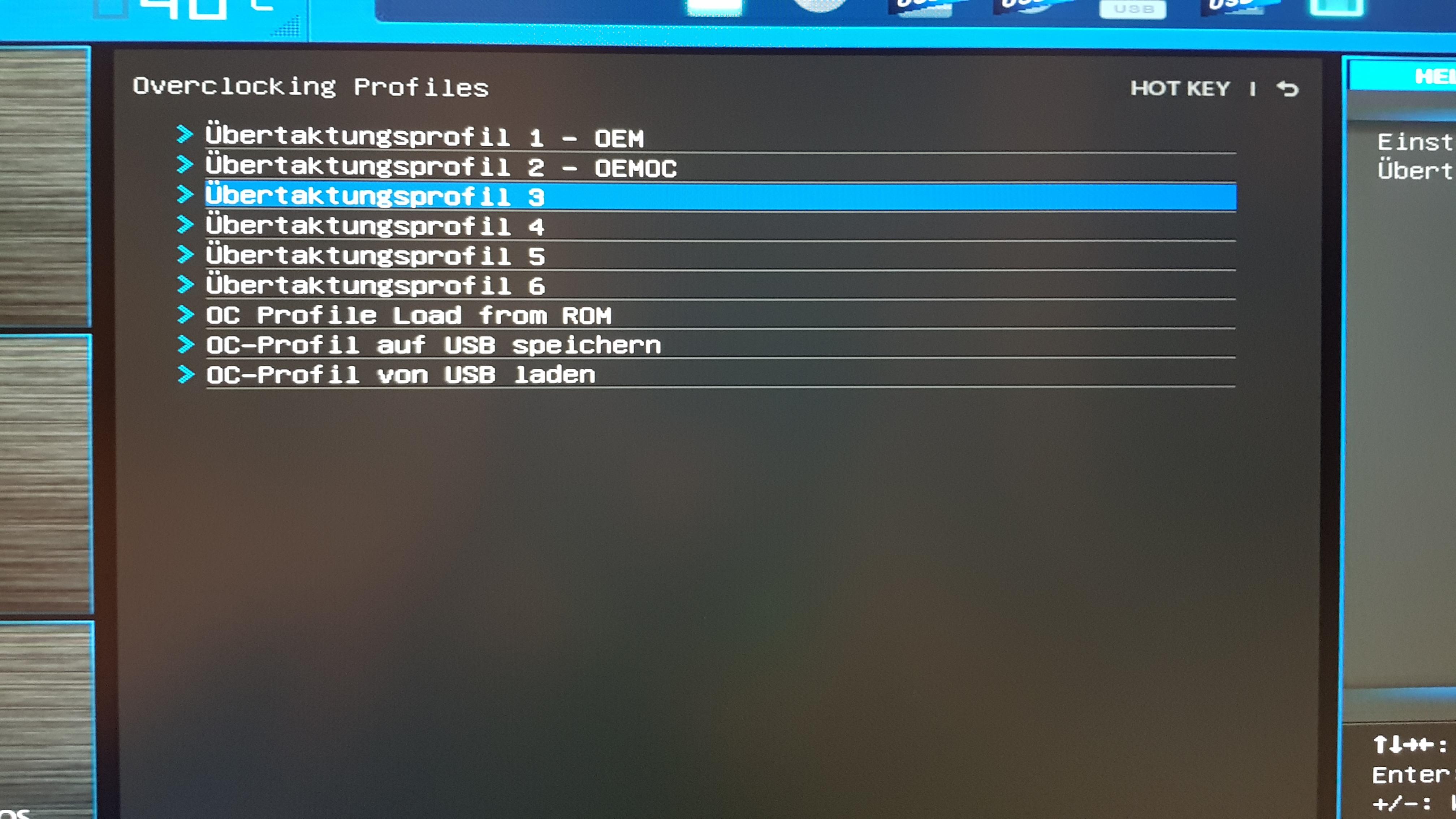

2 Profile habe ich im Bios, ein anscheinend overclocktes und ein zweites.

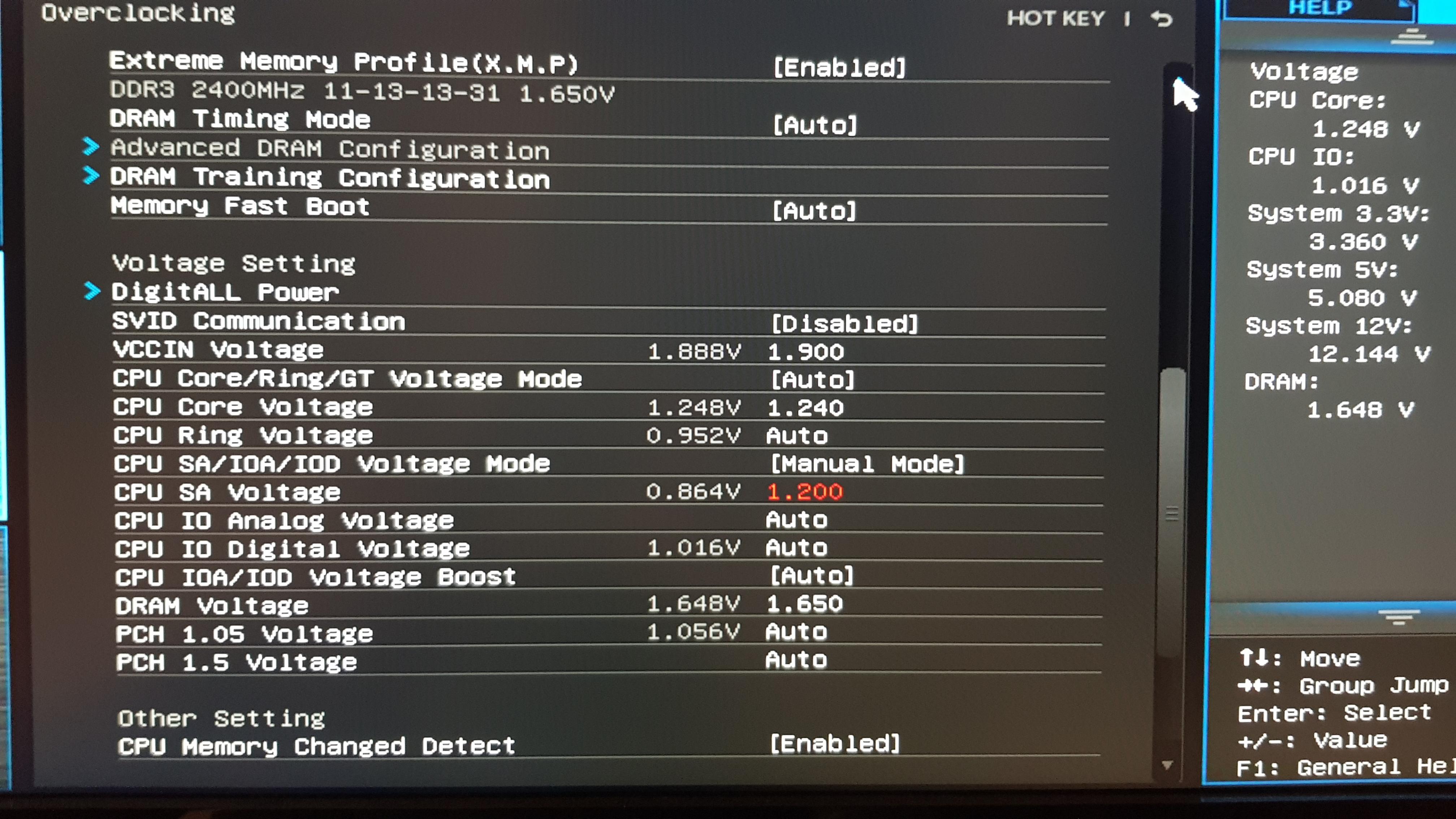

OC1 und OC2 sind die alten profile, OC 3 und OC4 das neue. habe beide probiert und bei BEIDEN stürzt der PC abKann das vl. an der rot unterlegten Zahl liegen ?
Es wäre total nett wenn mir jemand schreiben könnte welche Stellen ich zu was umschreiben muss um mal zu testen wie es im Standard Modus funktioniert.
Danke nochmal für eure Mühen!
LG
Gar nichts verstellen, einfach Optimized oder defaults im BIOS laden ( meistens unter exit )
Damit ich jetzt nicht ganz Dumm dastehe bin ich alle Untermenüs im BIOS durchgegangen ob es noch wo andere, so wie du sagst default Einstellungen, gibt.
Leider konnte ich keine finden außer den oben fotografierten. Hab von dem Menü mit den Einstellungen nochmal ein Foto gemacht.
Ich Frage dazu jetzt auch mal im Mainboard Forum nach, hat ja jetzt gerade wenig mit der GRAKA zu tun.
Die können mir sicher sagen wie ich dieses MB auf default Einstellungen bringen kann.
Danke damit habe ichs gefunden und zurückgesetzt !
