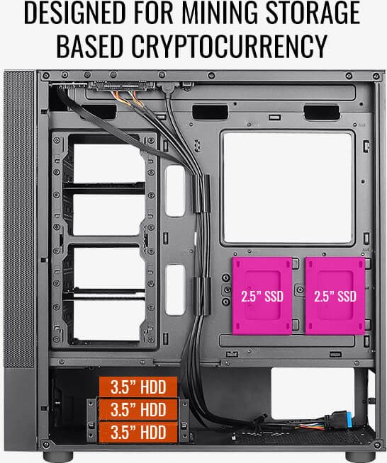

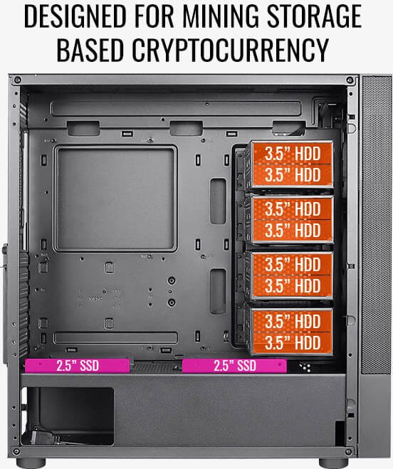

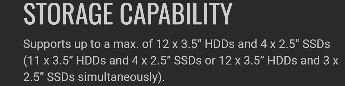

hab mal bei Geizhals geschaut und dabei fiel mir das AeroCool Cipher auf.
Zum einen mit 80€ das günstigste der Gehäuse die 11 bis 12 3,5" HDD aufnehmen können, zum anderen sind die gut einbaubar / erreichbar, da die alle quer verbaut werden (8 im Hauptabteil, 3 neben dem Netzteil).
Zusätzlich sogar noch 3 oder 4 2,5" SSD (ich vermute mal, dass die 12te 3,5" HDD anstelle der SSD über dem Netzteil verbaut wird. Ein Platz der genutzt werden sollte, so dass unten beim Netzteil nur 2 HDD sind (im obersten und untersten Einschub) da dort vermutlich kaum ein Luftstrom sein wird
Da man in der Front 3 bis zu 140mm Lüfter verbauen kann, sollte es von den Temps her sogar "hinnehmbar" für die Platten im Dauerlastbetrieb sein, vielleicht sogar "annehmbar"?
Es gibt natürlich auch noch weitere Gehäuse die 11 und mehr 3,5" HDD aufnehmen können, allerdings gehen die bei ~175€ erst los, und man sollte da auch erst schauen, ob sie die HDD quer quer aufnehmen, was für den initialen Einbau und später auch im Falle des Austauschs schon ganz nett ist.
