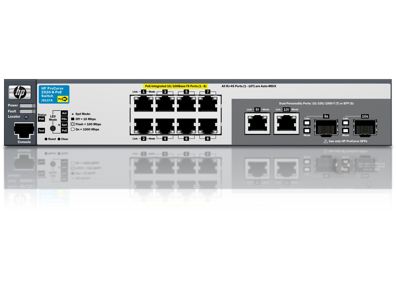

Ich habe am Wochenende einen gebrauchten HP 2520G-8-PoE ProCurve erworben.
http://h17007.www1.hp.com/us/en/networking/products/switches/HP_2520_Switch_Series/index.aspx#J9137A
http://www.heise.de/preisvergleich/hp-procurve-switch-2520g-8-poe-j9298a-a467767.html
Dieser bietet eine PoE Gesamtleistung von 67W an. Die Kameras benötigen mit eingeschalten Infrarot LEDs 7,5W, d.h. max. 60W gesamt. Gigabit Uplinks sind vorhanden. 10" hat er auch, leider muss ich für 27€ noch die passenden Rackwinkel besorgen :-(
Ich habe mir vor dem Kauf das Handbuch zu Gemüte gezogen. Der Switch kann die Leistung "dynamisch" vergeben, sprich wenn ich gerade 30W benötige bleiben 37W real zur Vergabe übrig. Einzige Stolperfalle ist, das für die Anmeldung eines neuen Gerätes immer min. 15,4W vorhanden sein müssen. Wenn ich also wirklich 8 Kameras dran haben möchte, muss ich nur zusehen die letzte Kamera tagsüber anzumelden, wenn die Kameras nur 5,5W/Stück benötigen.
