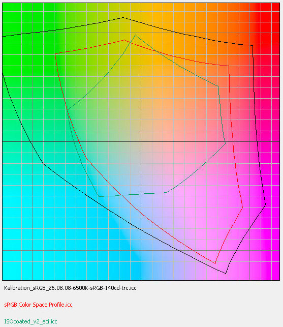

Ehrlich gesagt weiß ich nicht, ob es ein Vor- oder Nachteil ist, wenn der Monitor so weit über sRGB hinaus geht. Die (positive) Abweichung ist natürlich schon gewaltig, siehe
hp-lp2475w-farbraumvergleich-srgb_kalibration-gegen-isocoated-srgb.jpg. (Quelle)
Mit einem Colorimeter solltest du aber einiges aus dem Monitor rausholen können!
Zwei kleine negative Punkte will ich natürlich nicht verschweigen. Der Stromverbrauch ist höher als bei neuen Geräten mit LED und der 6-fach USB-Hub hat nur USB2.0.
