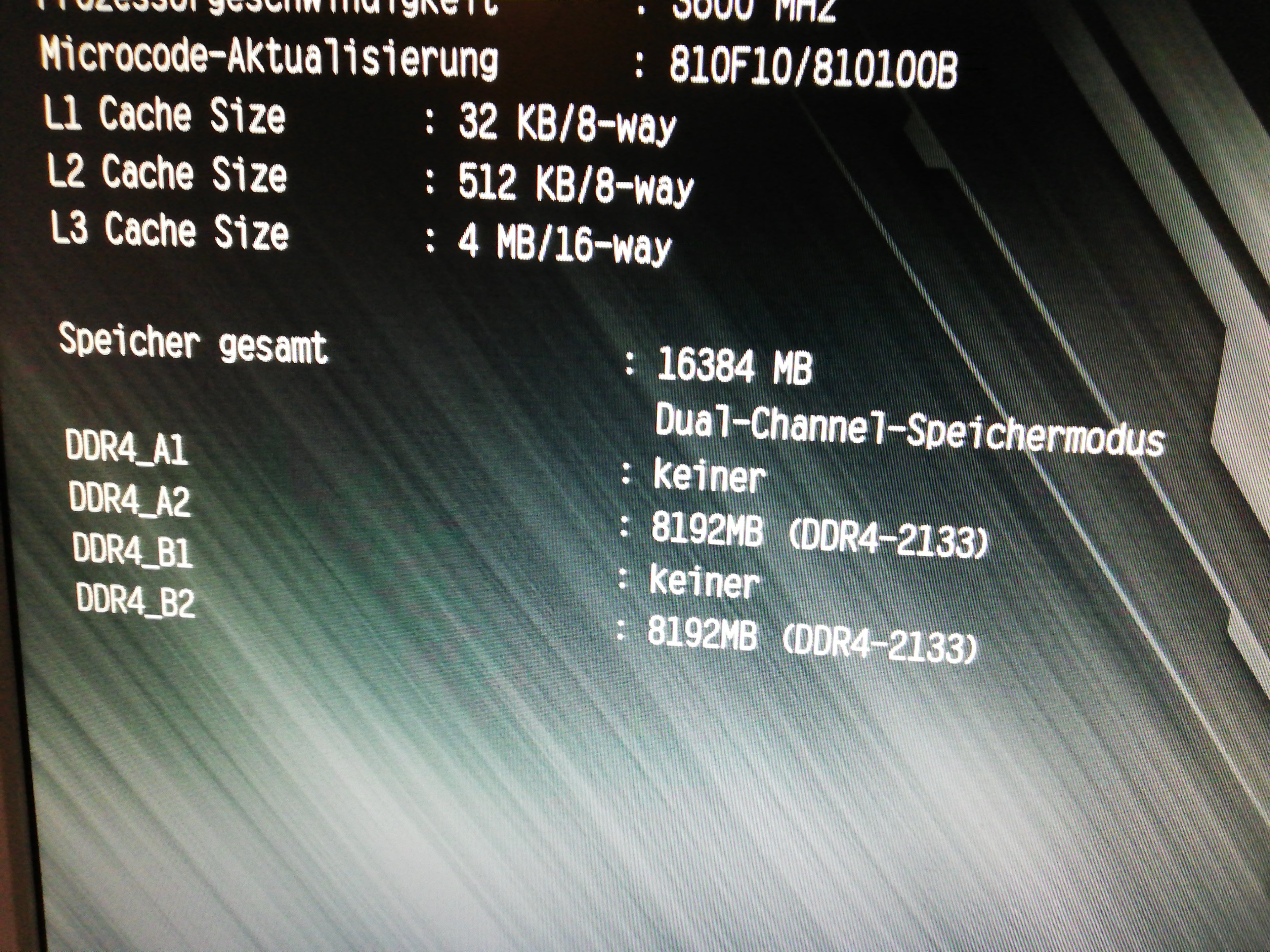

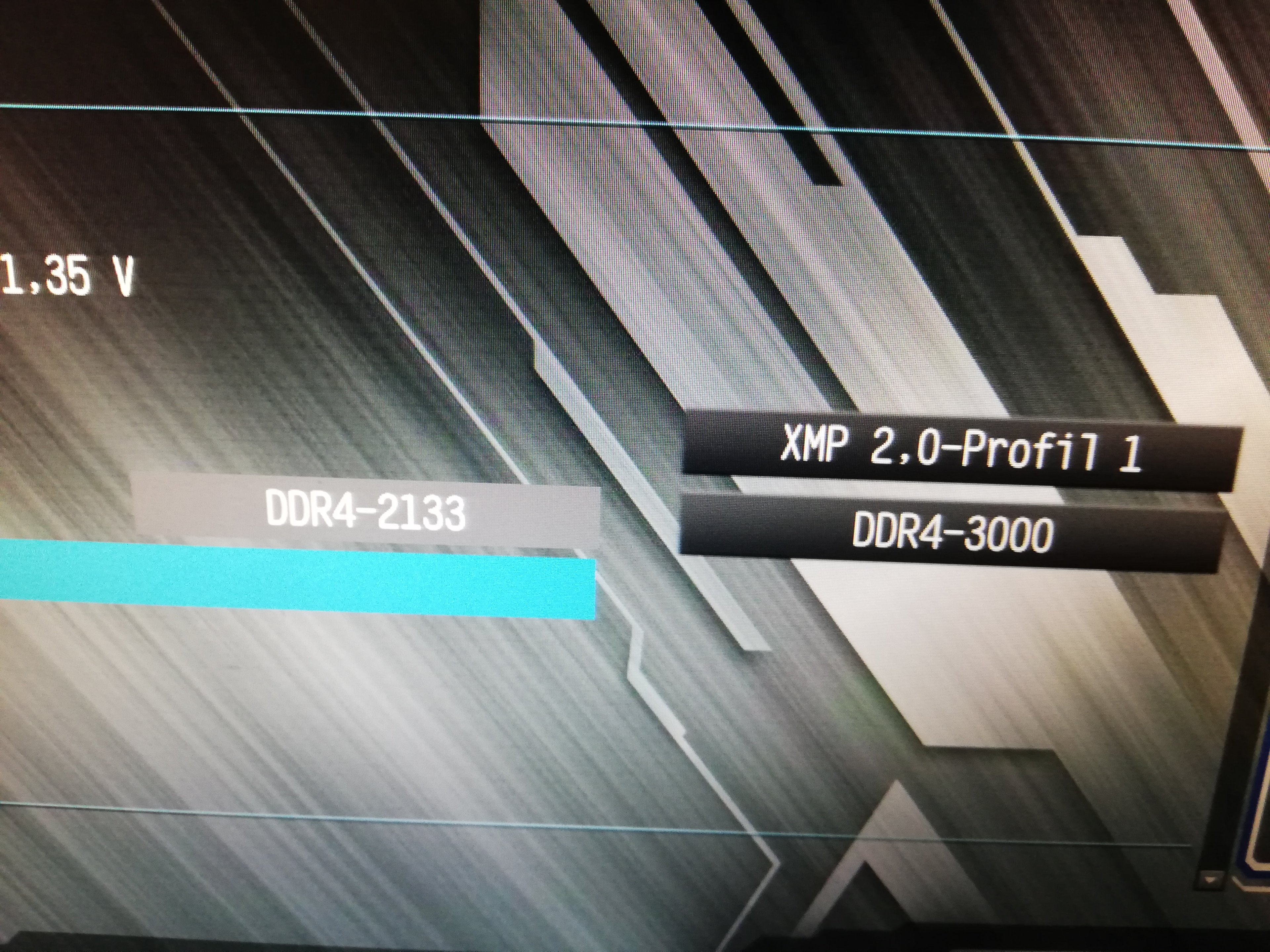

das ist der Standardkonforme Takt.
3000MHz ist Übertaktung. Einfach XMP Profil aktivieren. Dann sollte er auf 3000MHZ laufen.
Wenn es nicht stbail läuft in 0,05V Schritten die RAM Spannung erhöhen.

Das musst du im BIOS erst auf 3000 MHz stellen mit dem D.O.C.P / XMP Profil, je nachdem was in deinem BIOS steht.
Ich glaub oben sollte im BIOS "Advanced F7" stehen, wenn du dann F7 drückst ändert sich das Interface.
Dann gehst du auf den "OC" Buttin links, dann sollte in der mitte iwo D.O.C.P oder XMP stehen, das stellst du von "disabled" auf "enabled" oder "Profil XY", je nachdem was da steht.
Und dann solltest du irgendwo DRAM Frequency als Option sehen, da dann DDR4-3000 auswählen.
Das wars auch schon.
Folgende Dinge können aber passieren, daher keine angst:
Der PC fährt auf anhieb hoch, ohne Probleme und der RAM läuft auf 3000MHz.
ODER
PC startet mehrmals hintereinander neu (den Knopf nicht berühren!)
Nach dem 5.ten oder 6.ten Neustart landest du wieder im BIOS um die Standardeinstellungen zurück zu setzen.
Wenn das letztere passiert, erst einmal folgende Dinge tun:
Aktuellsten Chipsatz-Treiber von der AMD Internetseite herunterladen und installieren.
Aktuellste BIOS-Version von der Mainboard-Internetseite herunterladen und aktualisieren.
Dann nochmal probieren.
Falls DDR4-3000 dann immer noch nicht richtig will, probier es mit DDR4-2933.

Bios beendet ohne zu speichern?
B
Bard
Im BIOS ist das normal.
Was zählt ist, dass in Windows im Task-Manager beim RAM 3000 MHz steht.
