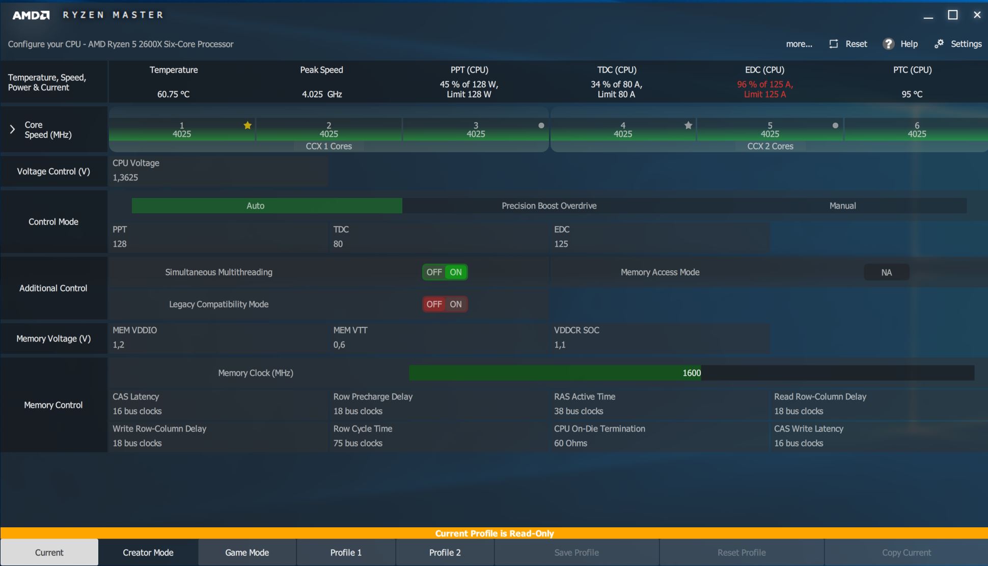

Ich habe mich jetzt für folgendes setup entschieden: amd 2600x, msi x470 gaming pro carbon, g.skill ripjaws v 3200 cl16.
Habe nun alles zusammengebaut und win 10 neu installiert. Klappt alles problemfrei. Nur leider hängt sich das system nach einigen sekunden nach dem win10login einfach als freeze auf. Keine fehlermeldung, nix. Just freez. Why?
EDIT: Nachdem ich xml und game mode im bios ausgestellt habe, scheint es zu klappen?
Also, sobald ich im BIOS den "game mode" starte, läuft der rechner nicht mehr stabil...
Außerdem wird er bei Prime95 die CPU sack heiß, der lüfter dreht aber nicht hoch-.-. Im bios kann ich den lüfter manuell hochstellen, da dreht er auch hoch...
HILFE :)
ein Bild aus dem idle
Kühler is nen Mugen5
Wie hoch ist deine SoC Spannung? Stelle sie bitte mal auf 1,1 V.
Läuft der Rechner auch nicht Freeze frei, wenn die RAMs ohne XMP, also mit 2133MHZ betreibst?
Ich denke dein Problem hängt mit der SoC Spannung zusammen, darüber hinaus wird ja die DRAM Voltage auf 1.35V mit "XMP" angehoben, somit sollte die VTT DDR Voltage auch auf genau die Hälfte (0.675V) angehoben werden.

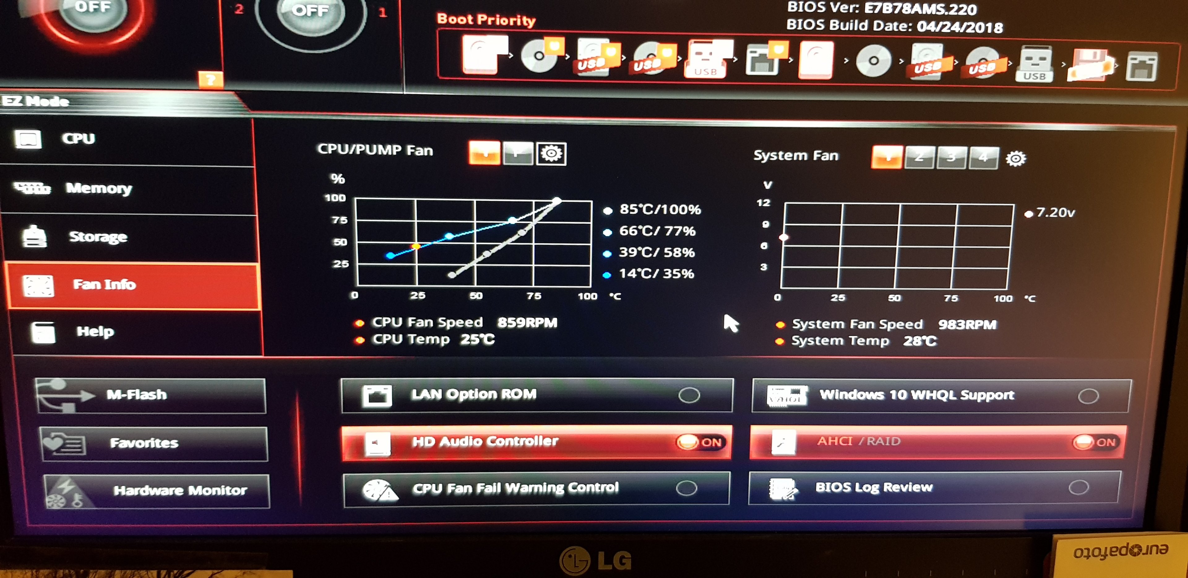

Wo ist der Mugen 5 angeschlossen? Hast du keine Lüfterkurve im Bios, die du einstellen kannst?
Hab nochmal nen cmos reset durchgeführt ohne übertakten...keine änderung...
Lüfterkurve und spannung angepasst wie auf den bildern.
Mit 1.1v bootet er nicht
Du sollst die CPU NB/SoC Voltage auf 1.1V stellen, nicht die CPU Core Voltage, die kannst du auf Auto lassen.
Kann die spannung denn etwas damit zu tun haben, dass der lüfter nicht hoch dreht?
Angeschlossen hab ich ihn an der cpufan position...

Besagte Spannung auf 1.1V ändert auch nichts -.-
Nein, beim Lüfter habe ich im Moment keine Ahnung warum das bei dir nicht funktioniert, ich wollte mich erstmal um deine Freeze kümmern. Die SoC Voltage hängt ziemlich stark, mit dem RAM zusammen und es ist für die Stabilität des Systems, wenn es mit XMP läuft, ziemlich wichtig die SoC Spannung zu erhöhen, wie ich das geschildert habe.
Okay, stabil läuft das system, solang ich nicht in den game mode wechsel. Auch mit xmp.

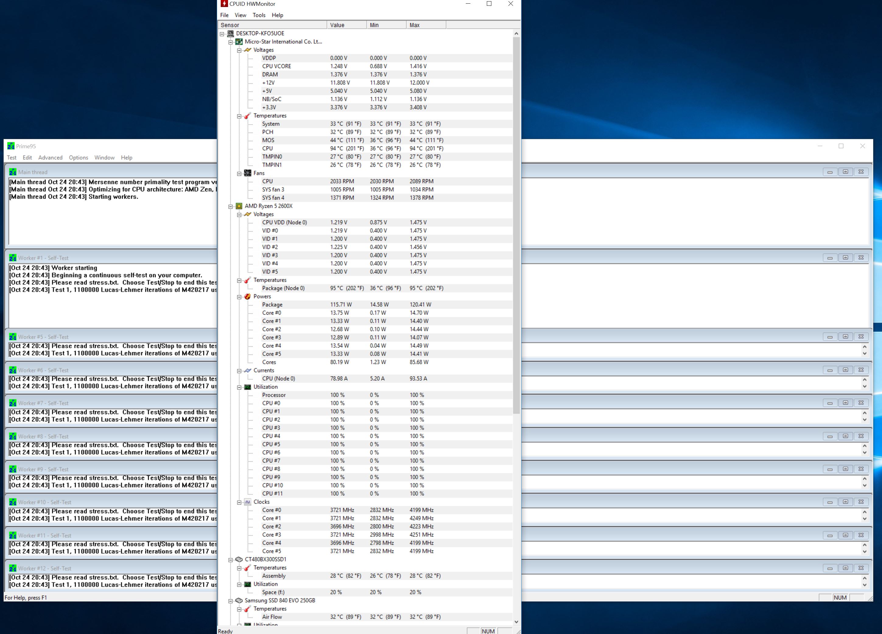

Wer zeigt dir denn die Temperatur im Windows an?
Installiere bitte mal HW Monitor.
Ich mach das mut coretemp.
Habe jetzt drei verschiedene lüfter dran gehabt. Alle drei sind im bios nicht dazu zu bewegen, gas zu geben. Auch unter windows geben die kein gas.
Hat das mb wohl einen weg?
Geben die auch kein Gas, wenn du 4-5x Cinebench Multicore laufen lässt? Oder Prime 95?
Installiere doch bitte mal HW Monitor.
Ich lasse jedes mal prime95 laufen...
Hier stimmt was definitiv nicht!
Das ist schon sehr merkwürdig, auch das der CPU Lüfter immer gleich dreht, aber hier bin ich echt überfragt, was die Problemlösung sein könnte.
