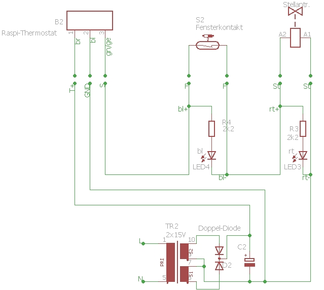

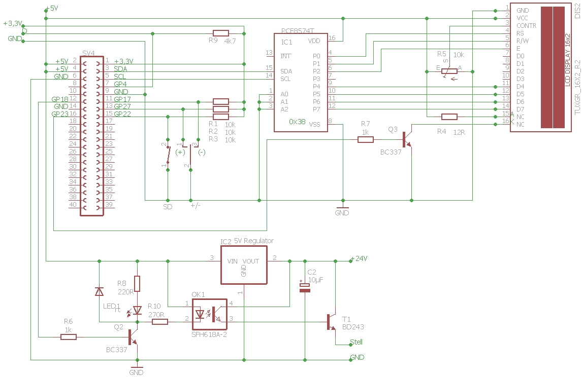

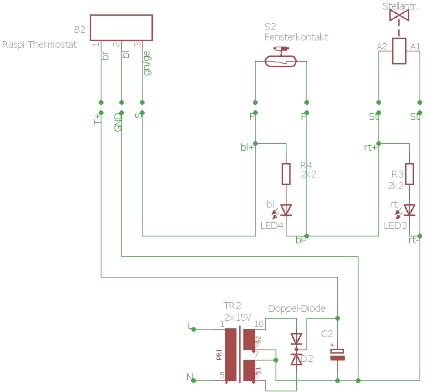

Habe so was verwirklicht.
Raspi zero
Fühler = DS18B20
Q3 Stellantriebe für die Heizkörper
Reed-Kontakte an den Fenstern.
fenster auf = Stellantrieb aus.
Reaktionen: ZuseZ3 und H3llF15H
