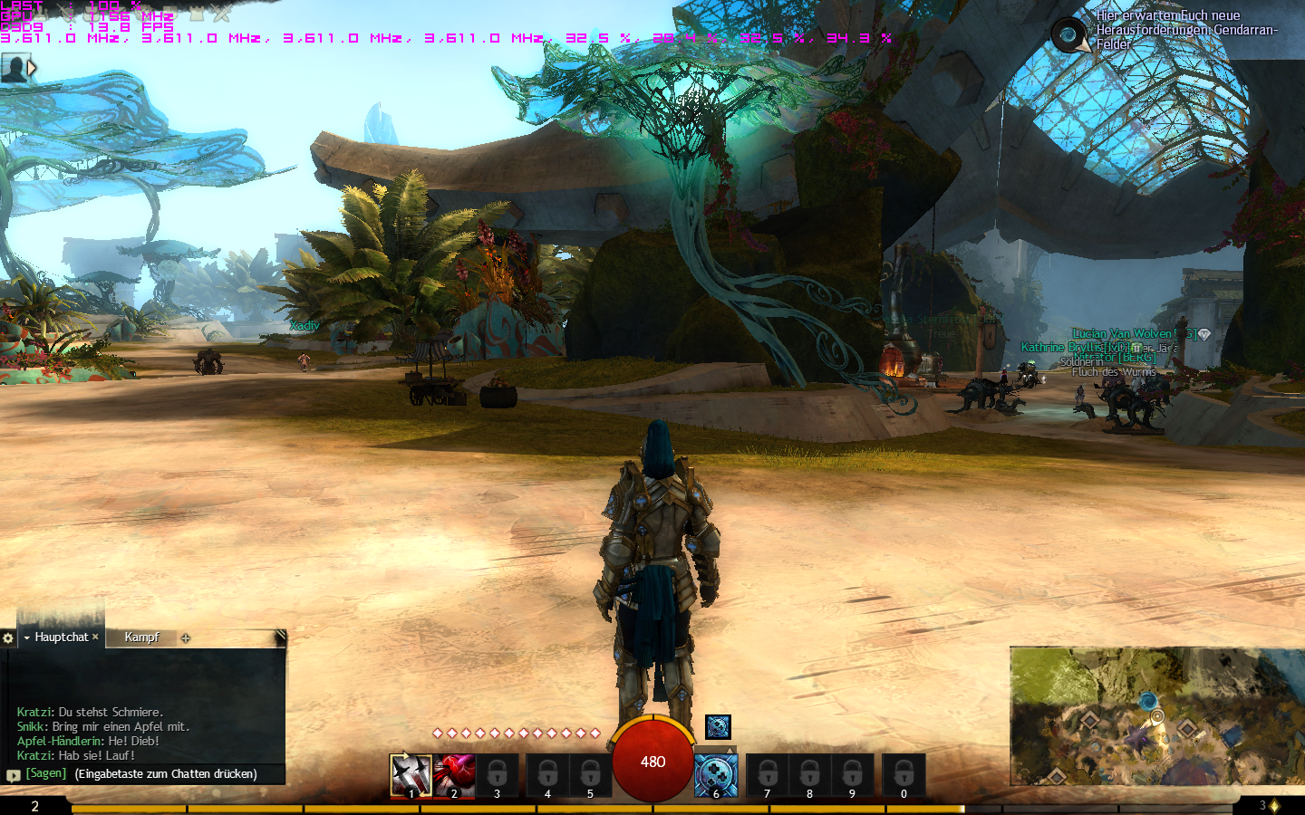

Derzeit habe ich das Problem, das ich bei Guildwars 2 mit 20 FPS rumgammle. Damit meine ich nicht bei den Bosskämpfen, sondern generell.

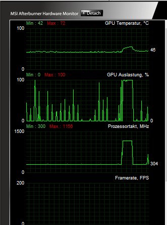

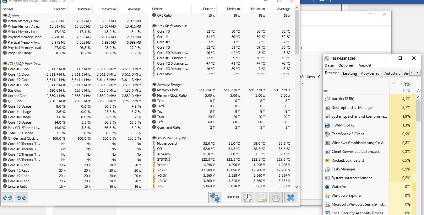

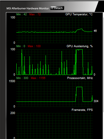

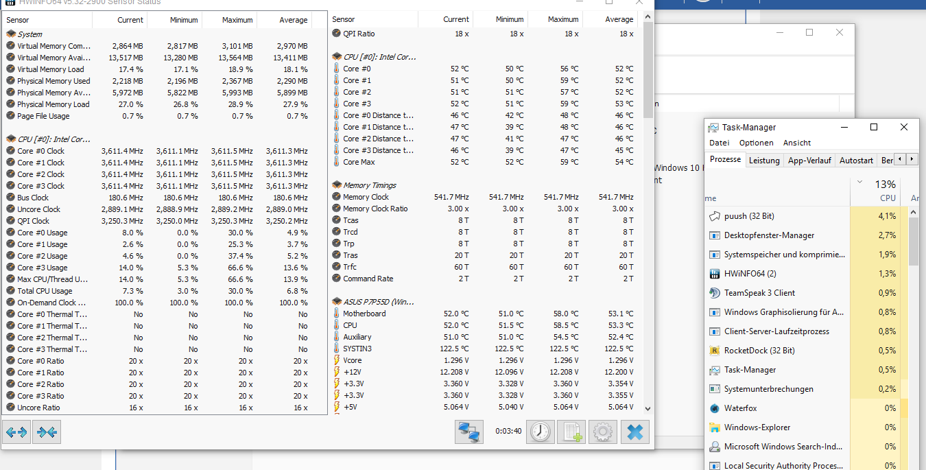

@HisN Das hier wundert mich ein bisschen, ist es ein Bug von HWInfo? Da es beim Task Manager nicht so ist vom CPU Takt. 456d69ef12.png , so siehts bei der Graka aus 6bbeaf7930.png
Dabei aber bedenken das ich jede Graka Settings ausgestestet habe.
CPU Taktet mit 3.6Ghz korrekt?
Was soll mir die Afterburner-Kurve zeigen? Das die Karte kurze Zeit hochtaktet und voll ausgelastet ist.
Ist das der Zeitpunkt an dem Du GW2 zockst? Wenn ja, dann überziehst Du die Grafik-Settings.

Dies ging aber letztens noch einwandfrei, ich habe jede Grafik-Settings ausprobiert. Und ja die Kurve zeigt an was passiert wenn ich im Spiel bin, also dann wenn sie hochtaktet.
Achja: Der CPU Takt ist overclocked auf 3.6 also ja ist korrekt.

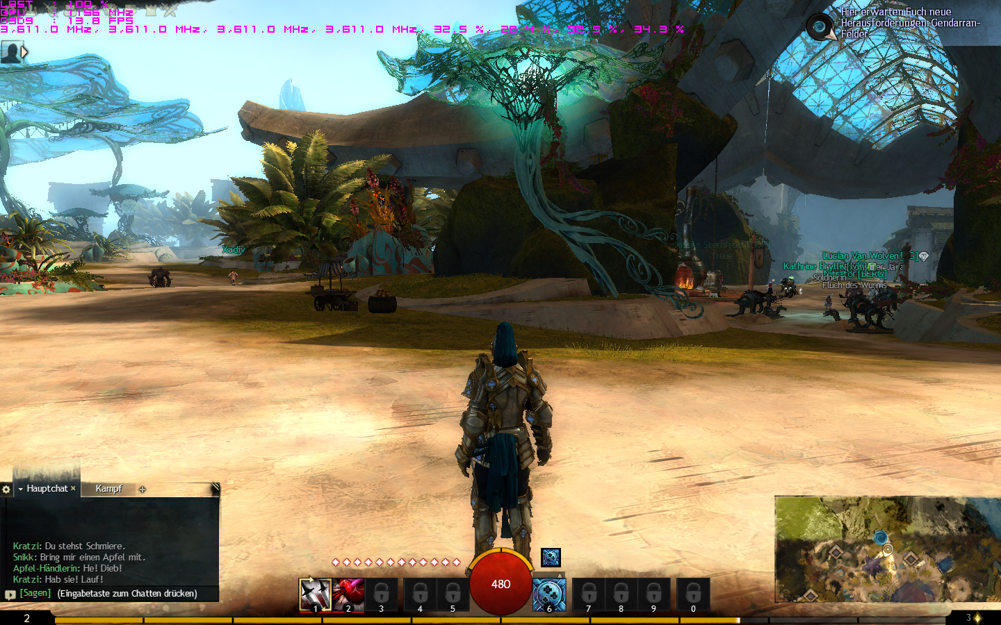

@Hisn Mehr als dies habe ich nicht hinbekommen, die anderen Optionen wie GPU POwer waren nicht bei mir in der Leiste Gw2-64_2016_07_25_15_00_04_135.png

Deine Graka läuft auf 100%
Solange sie das macht und der Takt auch stimmt überziehst Du die Settings.

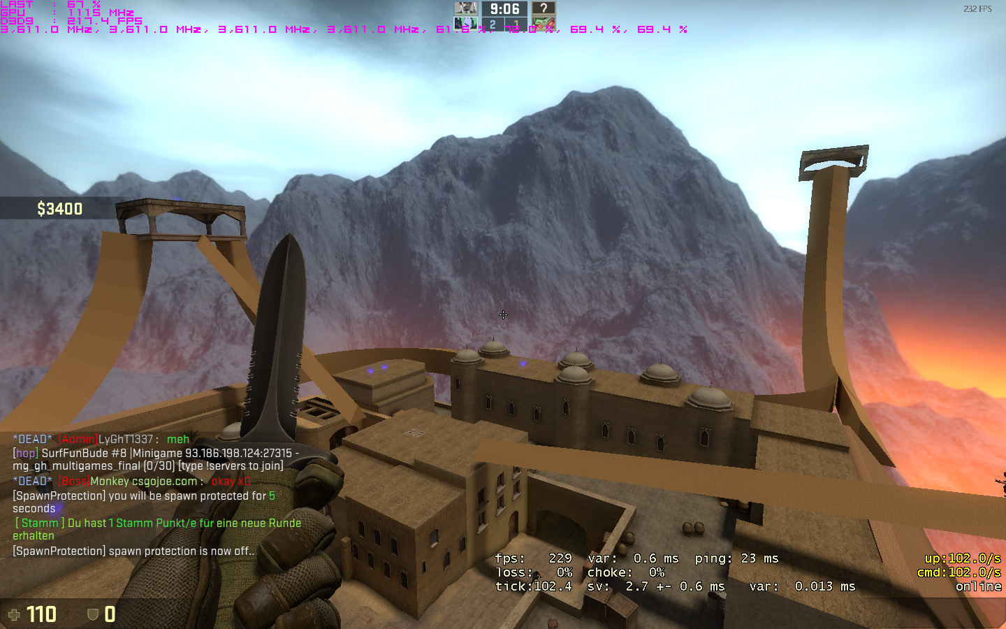

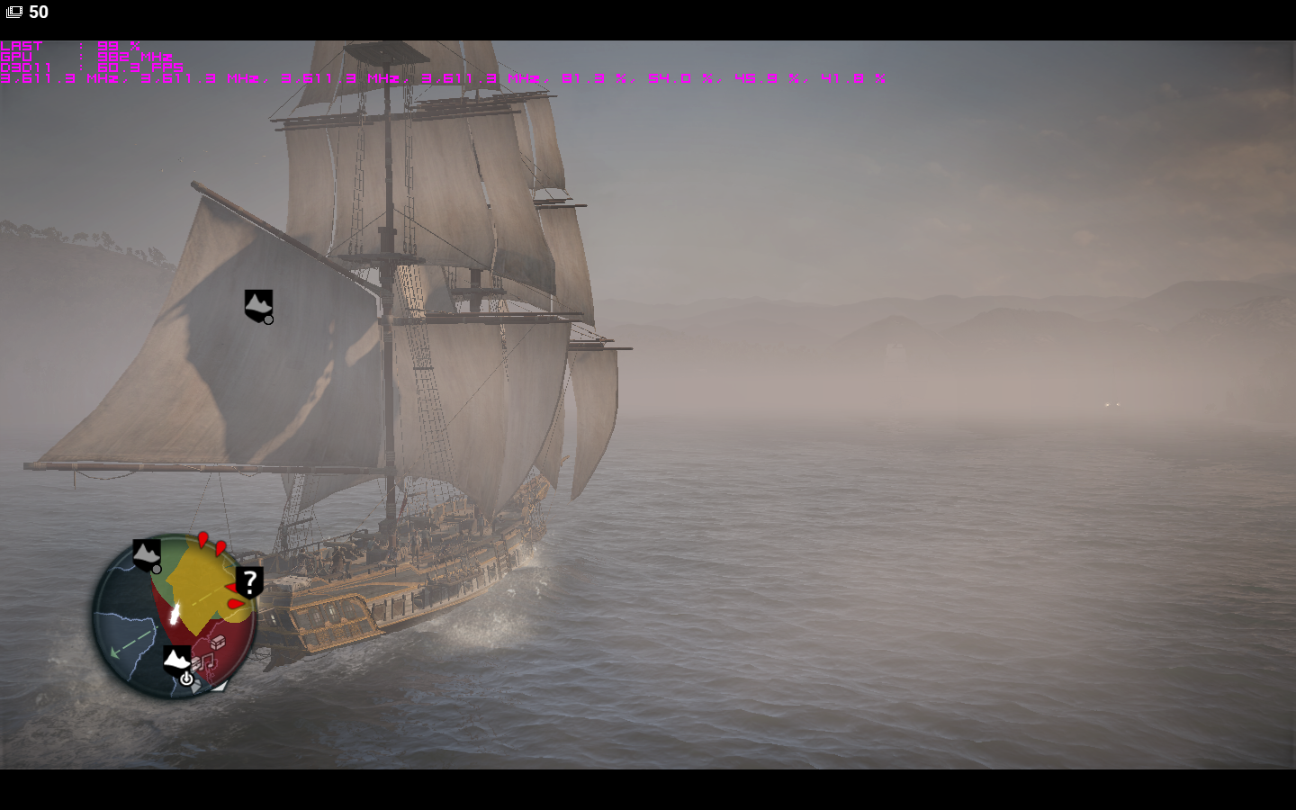

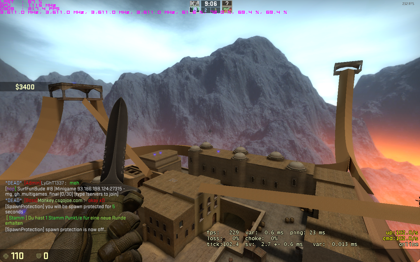

Als Vergleich habe ich auch nochmal 2 andere Spiele getestet: +
-CS:GO csgo_2016_07_25_15_04_58_431.png
Das was du gerade sagtest mach ich gleich, erstmal Essen ;3

CSGO hat Null Anforderungen an die Graka. Wie alt ist die Engine?
