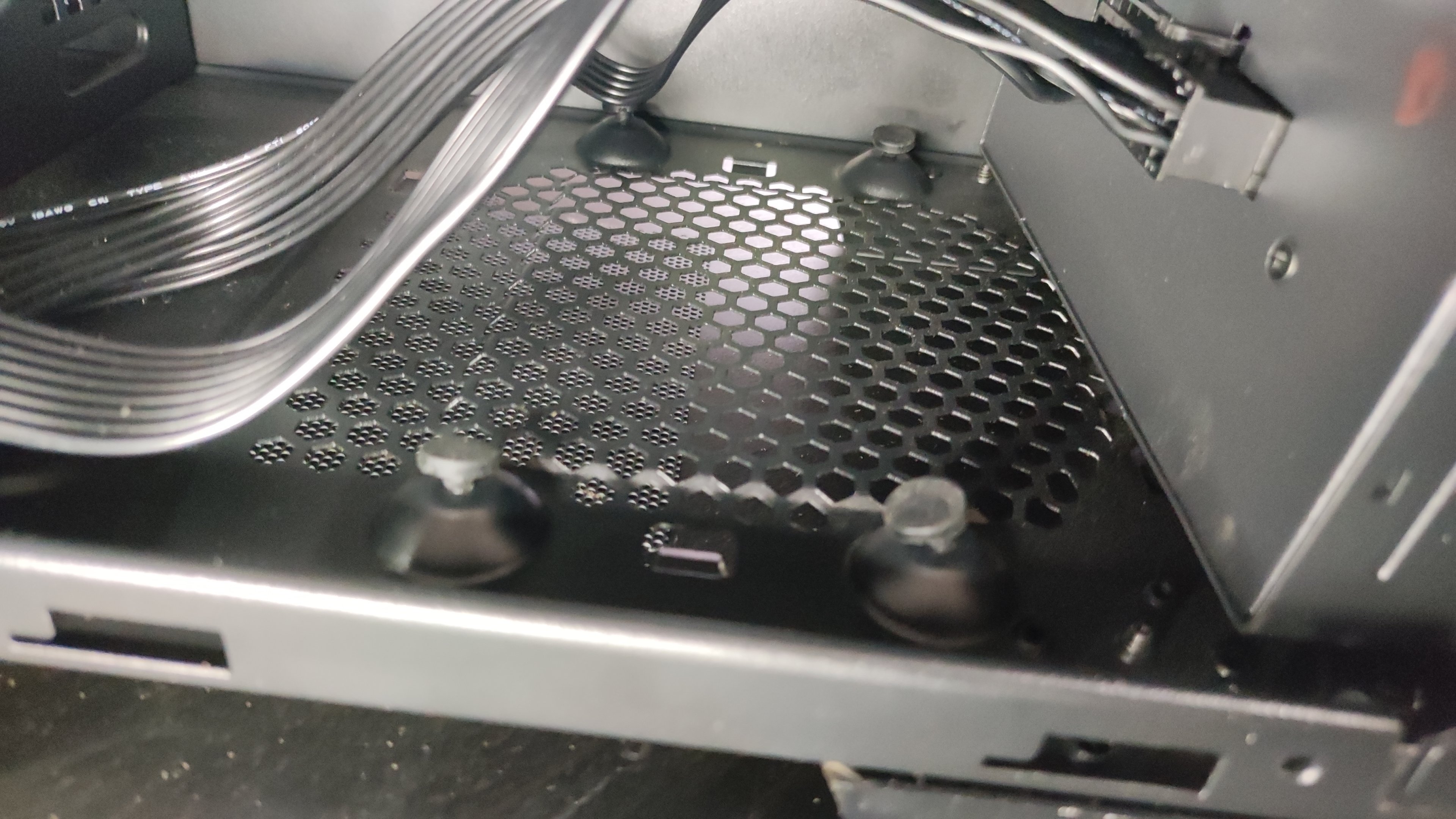

Moin, ich versuche mein neues Netzteil gerade einzubauen, aber die Gumminopen fliegen ständig raus, es nervt :(
Gehäuse: cooler Master mb600l v1
Kann ich einfach drüber normales Klebeband drüber kleben, sodass sie halten?
Ich kann es anders nicht einbauen, nur von hinten reinschieben.
Beim Reinschieben, hinten leicht anlupfen, damit das nicht die Gumminöpel rausschiebt ist keine Option ?
Reaktionen: seyfhor
fette die dinger mit was glyzerinhaltigem , z.b. niveacreme, ein. positive nebenwirkung: pflegt den gummi.
du mußt diesen anker durch das loch kriegen.
eventuell mit was spiterem (ned so spitz, daß es den gummi perforiert) von der seite versuchen, den anker durchzuschieben.
Reaktionen: Assassin94

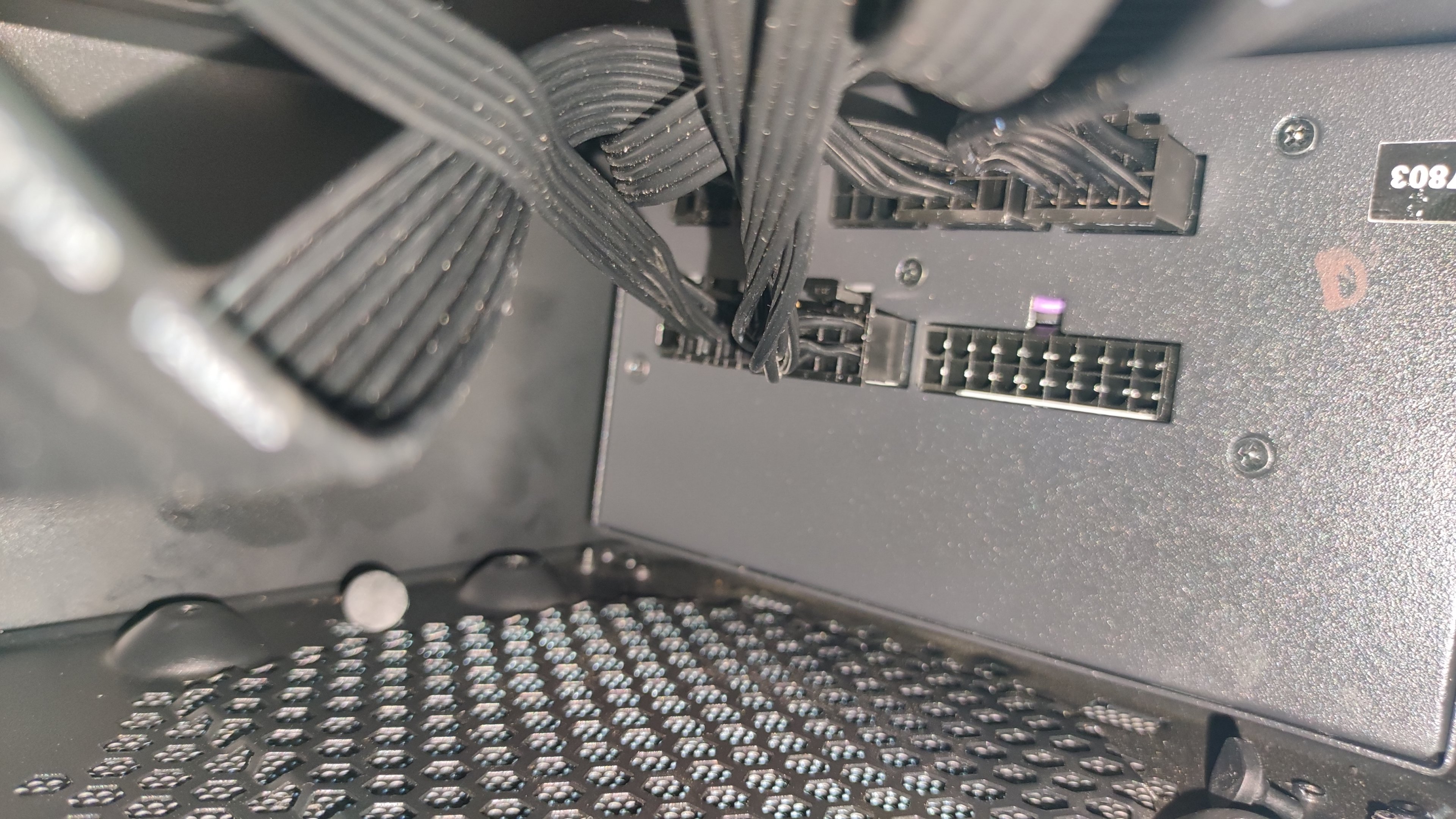

Leute, ich will kein neues Thema aufmachen wenn wir dabei sind, aber mein PC fährt nicht hoch nach dem Netzteil wechsel 😅 auf meinem Netzteil ist gar keine beschriftung oder Bedienungsanleitung und ich mache das zum ersten mal.
Es kommt immer so ein kleines Klick die rgb von meinem Mousepad geht an aber sonst tut sich nix.
Den einen 18 Pin stecker habe ich gar nicht angeschlossen, muss der auch ans netzteil?

Türlich muss der dran - wie soll denn dein Mainboard sonst Strom bekommen ? Aus Luft und Liebe ?
Guck doch einfach was am Ende vom 18ner hängt ? Lass mich raten der 24 Pin ?
Ja, dachte das wäre ein ersatz für 18er Pin mainboard 😴

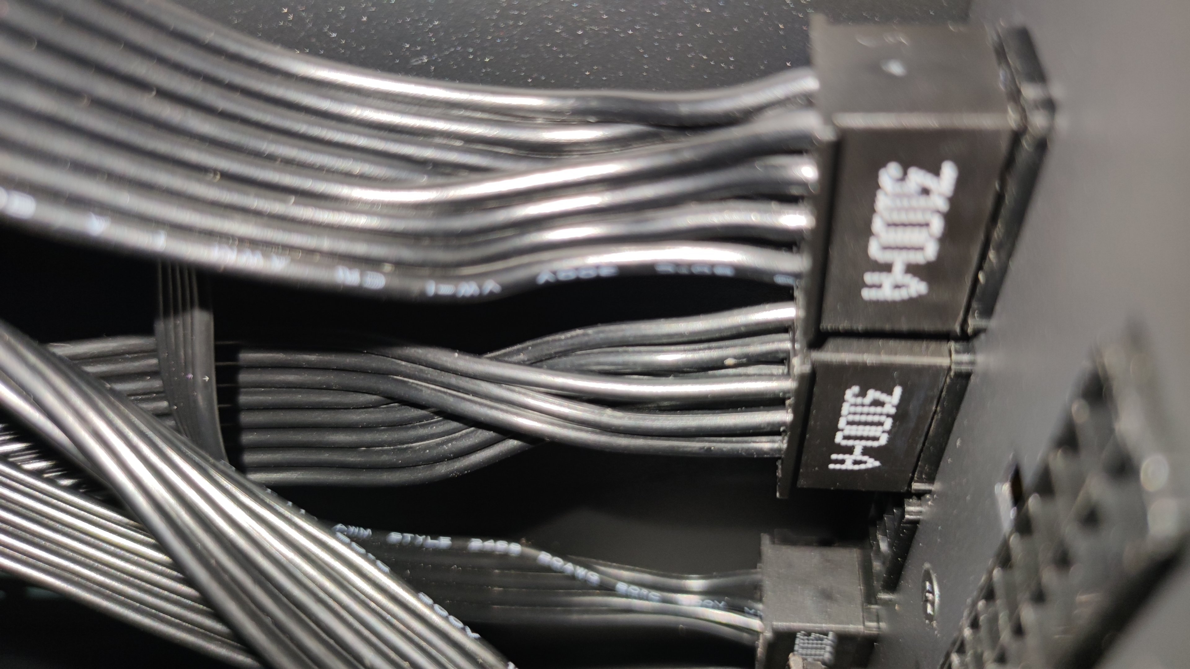

Auf den stecker steht nur am ende eine Beschriftung und zwar diese
3100-A
Diese habe ich ans netzteil angeschlossen, richtig?

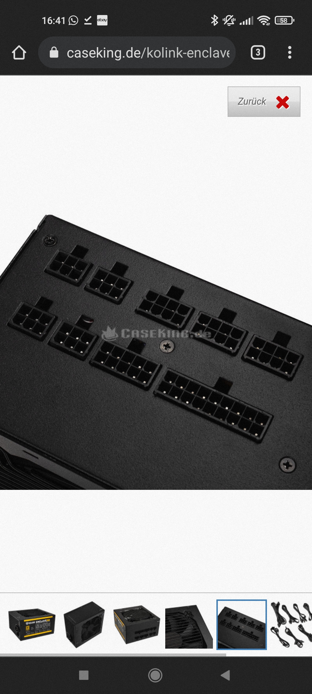

Ist das denn egal wo der stecker am netzteil rankommt, weil bei anderen Netzteilen steht immer, sata oder cpu oder mainboard? Oder heisst es, wenn es passt passt es?

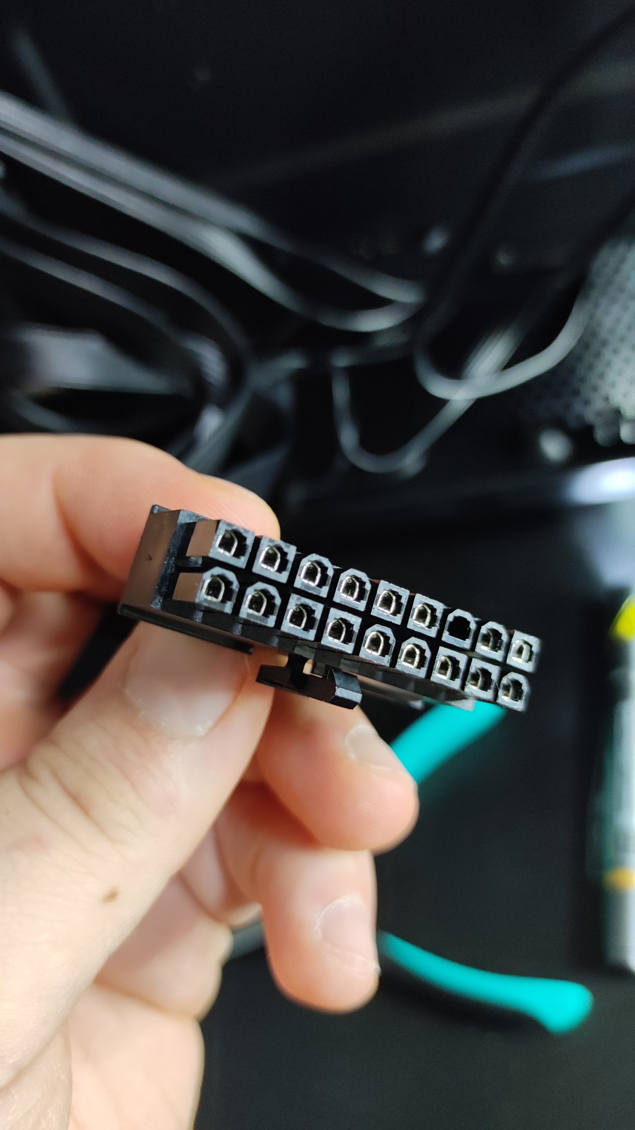

An einem Ende hast du 18-Pin, was hast du am anderen Ende ?

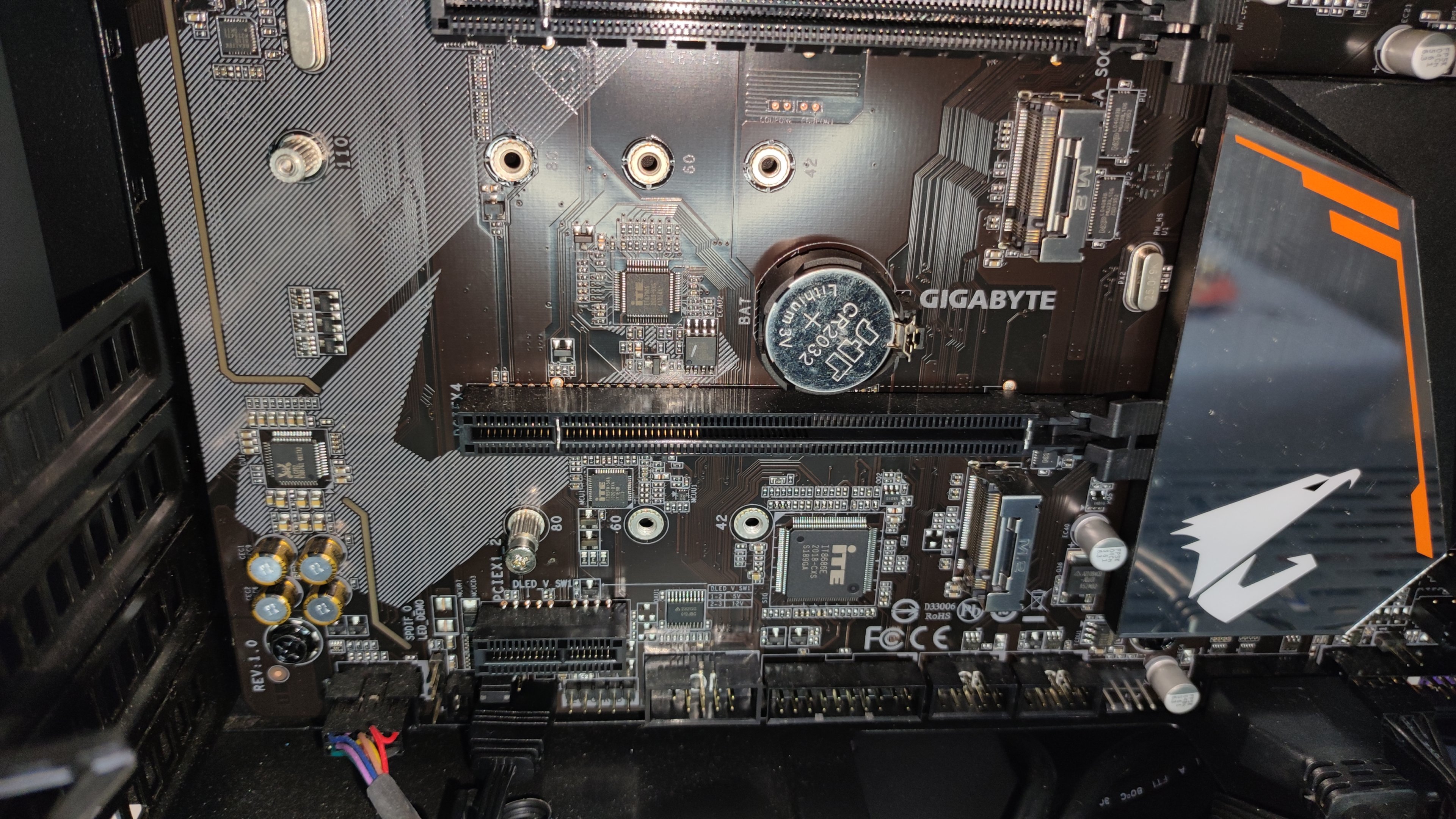

Jetzt geht der pc an, aber er liesst die ssd nicht, och kann nicht booten, boah ist das nervig. Was soll ich tun? Muss dazu noch sagen, dass ich eine neue nvme m.2 pcie ssd eingesteckt habe. Kann das daran liegen?
Wurde im m.2 pcie 4x slot gesteckt
Ich hatte einen 24 pin den habe ich ans atx gesteckt, dann halt am anderen ende der 18 pin und ein 8 oder 6 pin oder so

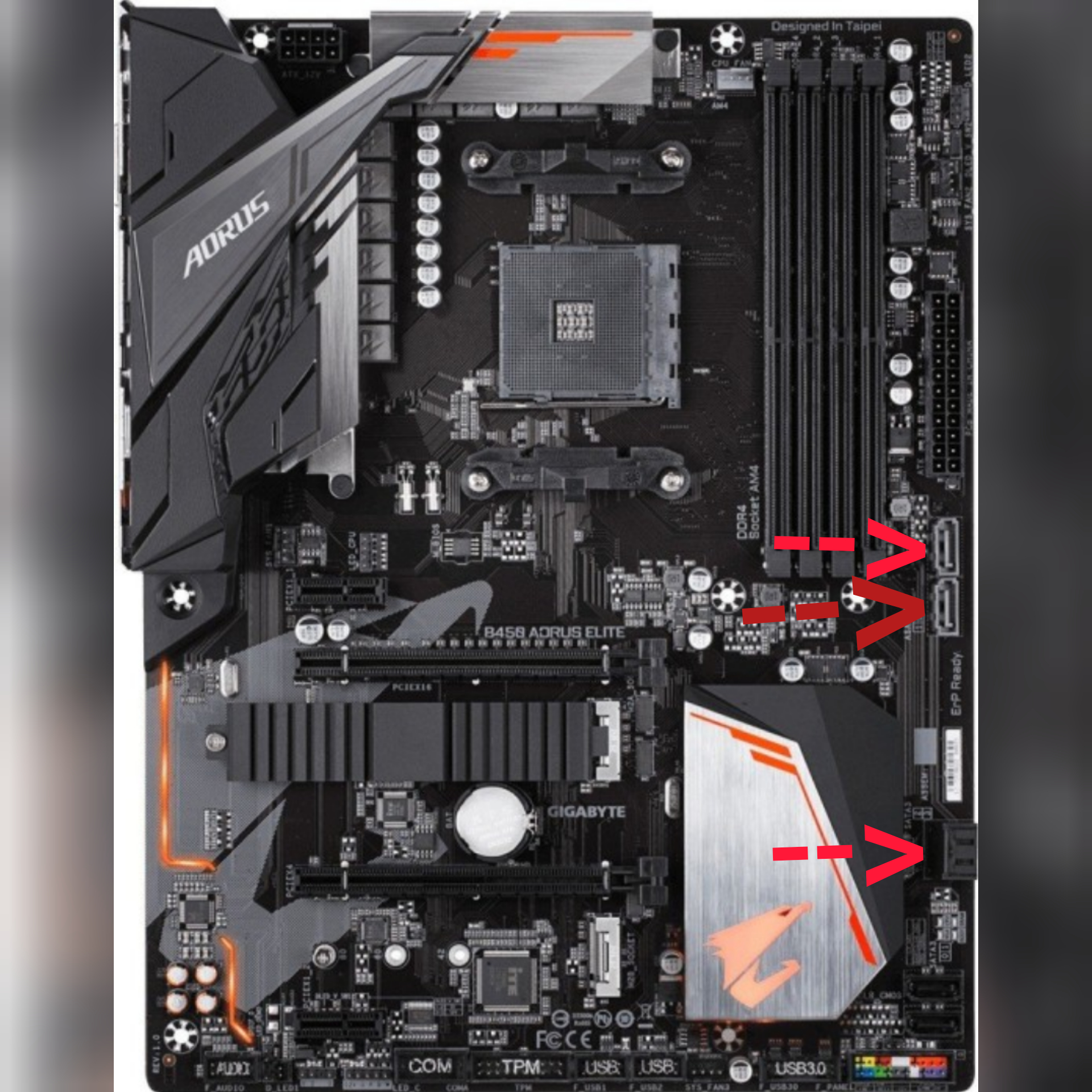

Beim Bild unten habe ich markiert wo meine sata anschlüsse, angeschlossen sind (war vorher genauso, habe da nichts rausgenommen
UPDATE:
Es lag wirklich an der m2 ssd, dadurch wurde die beiden oberen sata anschlüsse deaktiviert.
Eine letzte frage, jetzt beim ausschalten des pc's laufen kurz die lüfter und rgbs weiter, kann ich das ausschalten, indem ich im Bios irgendwas beim punkt "ERP" mache?
ich will ja nichts sagen, aber du selbst hast in #10 ein foto gepostet auf dem man sehen kann dass das ein 10pin ist.
der 24pin ist bei vielen modularen geräten NT-seitig als 18+10pin ausgeführt. warum das so ist kann ich dir aber auch nicht sagen.
und dann versuchen den 24pin irgendwie ins NT zu kriegen?:confused_alt:
dass der 24pin bei modularen geräten NT-seitig als 18+10pin ausgeführt ist ist ziemlicher standard. warum das so ist kann ich dir aber auch nicht sagen.
