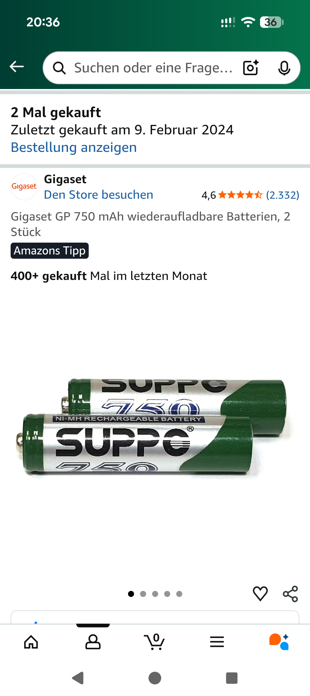

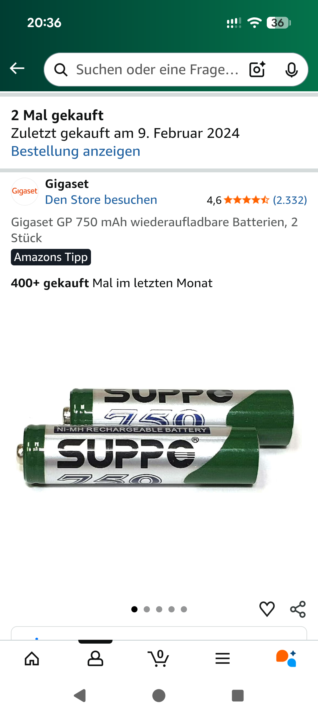

@Arboster Für DECT-Telefone braucht man spezielle Akkus, bei Gigaset findet man die kompatiblen Modelle irgendwo auf der Homepage bzw. in deren Amazon Shop. Habe diese (s. u.) bereits mehrfach nachgekauft, die halten so lange wie die originalen (Lebensdauer und Akkulaufzeit). In einem Gigaset waren genau diese auch ursprünglich dabei. Die Akkus sind wohl speziell aufgebaut, weswegen sie wahrscheinlich auch diese Freudenhaus-Preise dafür aufrufen (10€ pro Paar). Aber gut, alle 3-5 Jahre je Handset ist auch nicht soo dramatisch. Mit "normalen" Akkus (Varta, Eneloop, Annsmann...) haben die DECT-Telefone bei mir nie richtig funktioniert.
