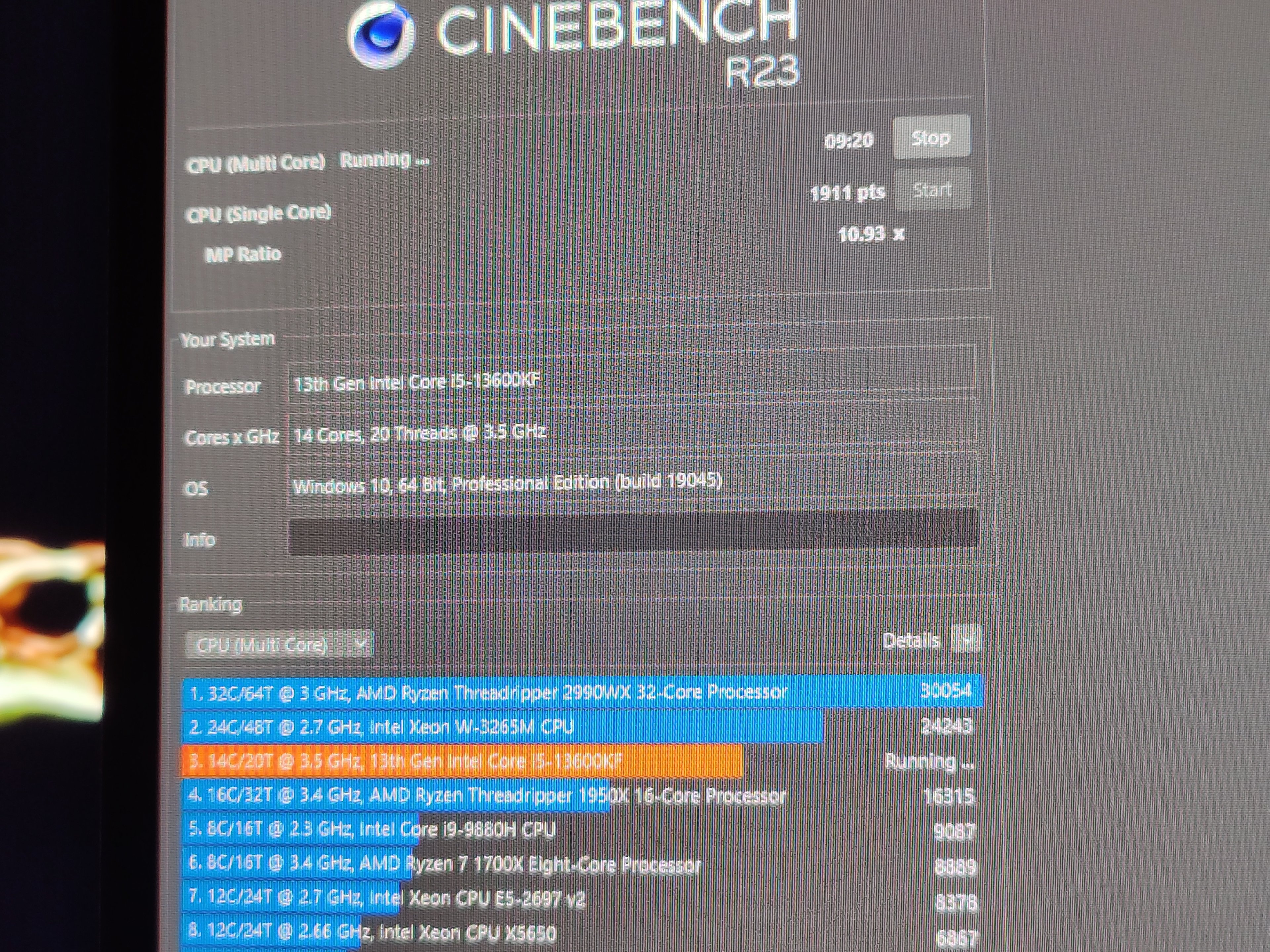

Hab den freezer jetzt eingepackt, weil weil er so heulende geräusche macht (mein dritter Versuch weil er so gute rezensionen hat). Mit dem Darkrock pro 4 hab ich sogar nur 20,800. Ich versuche gleich mit offenem gehäuse
Jetzt kriegt er nichtmal nach dem ersten Bild ein gutes Resultat.
Das alleine wird es nicht notwendigerweise deutlich genug verbessern. Dummerweise bleiben gerade VRMs mit massiven Kühlkörpern lange heiß, wenn sie es einmal sind. Da ist schließlich viel erwärmtes Material, welches bei schlechtem Airflow nur durch Konvektion wieder abkühlen muss. Besser ist es, testweise auch noch einen Gehäuselüfter oder Ventilator direkt auf die VRMs richten, wie oben schon vorgeschlagen.
Außerdem ist das alles wenig wert, wenn da nichts mit HWiNFO protokolliert wird. Da kann man so hübsche Kurven für allerlei wichtige Werte anzeigen lassen.
