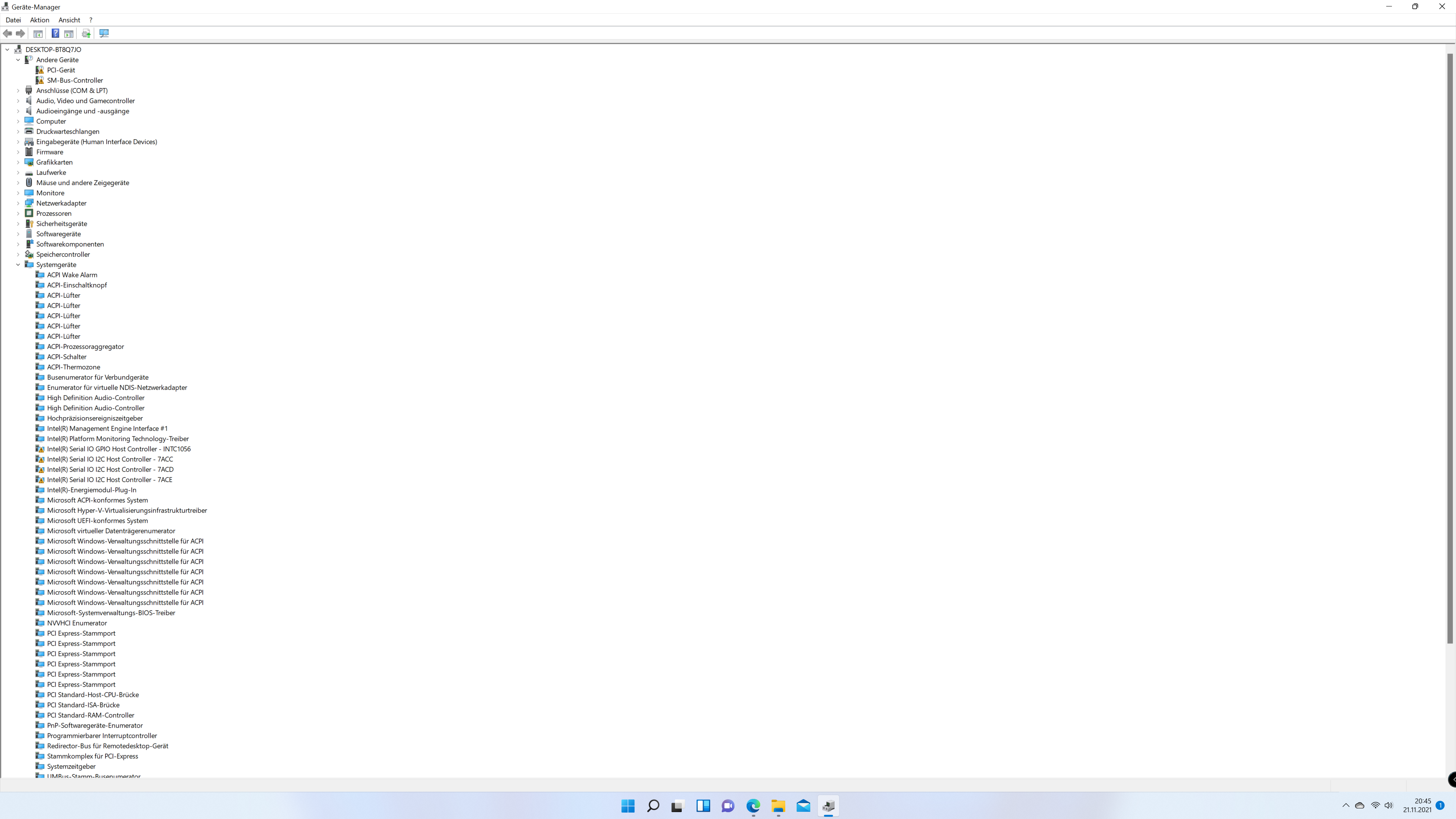

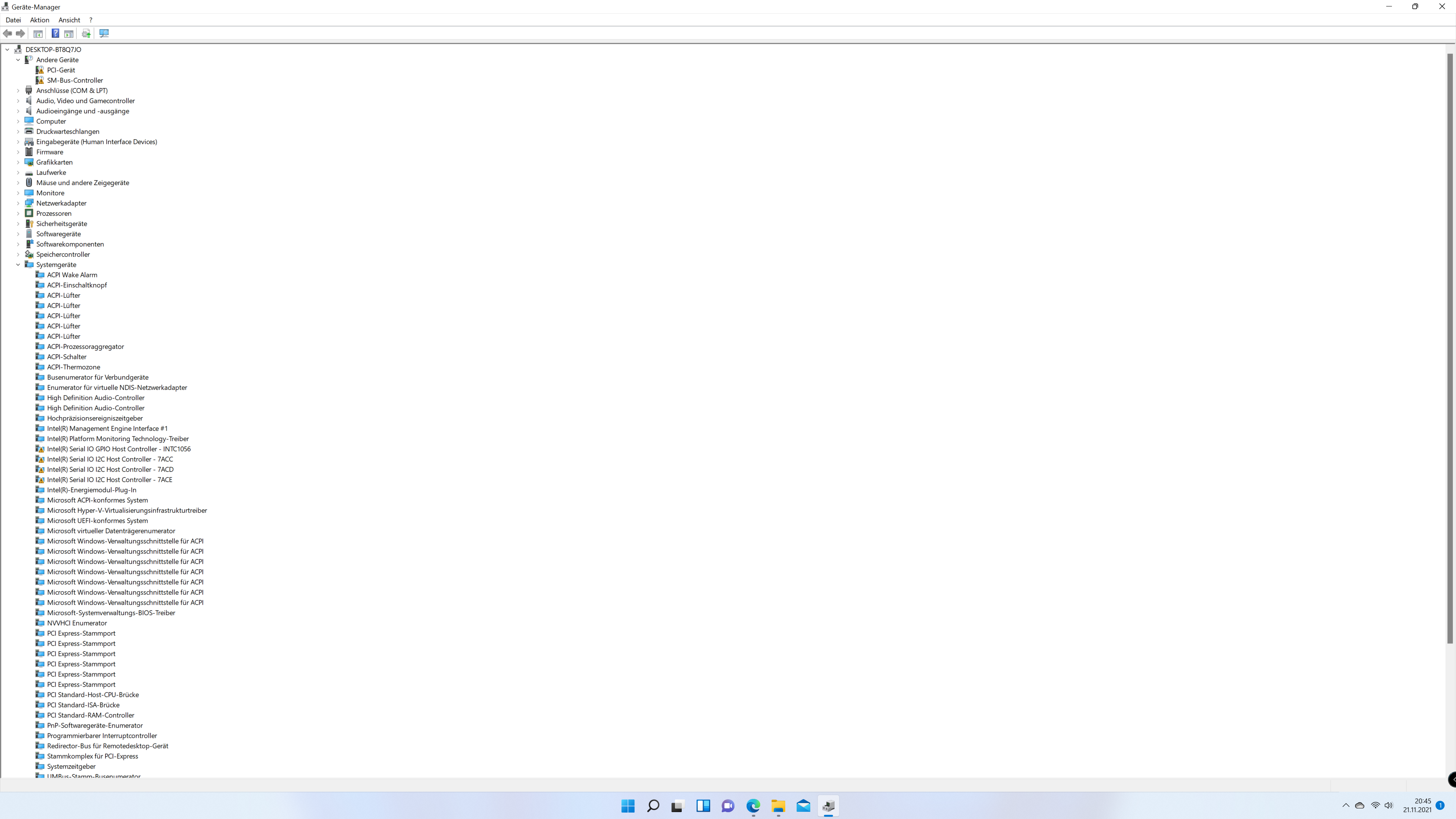

Ich habe Probleme , siehe Geräte manager , da sind viele ausrufe zeichen.
Leider kann ich das hier nicht uploaden fuck
JollyRoger2408 schrieb:
Die sind kompatibel und ich bin mir auch sicher, dass es bei dir funktioniert.
Ich bin bereit für einen neuen versuch wenn du mir sagst was ich machen soll
Hi , konnte es Uplaoden , hat geklappt , wie ihr sieht habe ich viele probleme noch.
Muss ich ein treiber installieren?

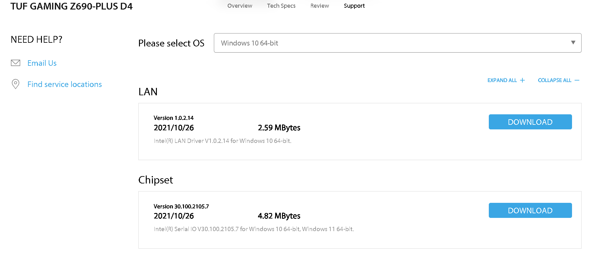

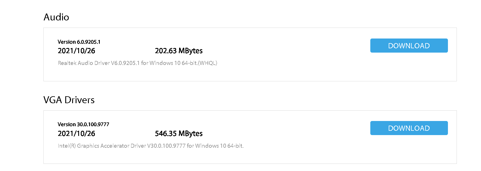

Diese Treiber alle installiert?
Du hast doch Windows 10 oder schon 11?
Bei 11 dies dann auswählen:
https://www.asus.com/Motherboards-C...ng/TUF-GAMING-Z690-PLUS-D4/HelpDesk_Download/
Da wird ei PCI Gerät angezeigt, das könnte deine Samsung sein.
Dort mit rechts Klick auf Eigenschaften und Treiber aktualisieren.
Jetzt Nach Treiber auf PC suchen und dort den Ordner suchen in dem du den Treiber für die M.2 drin hast.
Dann auf OK

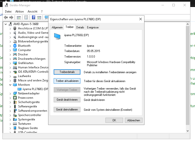

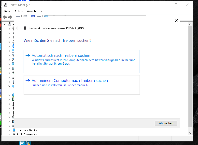

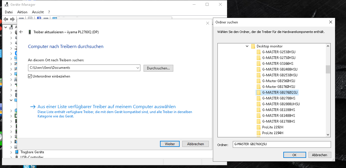

Hier mal wie ich das meine mit dem selber Treiber installieren:
Als Beispiel habe ich meinen Monitor genommen:
Hier auf Durchsuchen klicken.
Dann geht das kleine Fenster auf und hier den Ordner suchen dann auf OK
Dann auf weiter und der Treiber sollte installiert werden.
Reaktionen: CENGIZ1976
Erst mal ALLE Fehler im Geräte Manager weg machen und dann sehen wir weiter.
Eins nach dem anderen sonst gibt es neue Fehler, das wollen wir vermeiden.
Reaktionen: JollyRoger2408

Kann auch daran liegen das nicht alle Geräte erkannt werden oder die Treiber fehlen!
Chipsatztreiber fehlt.

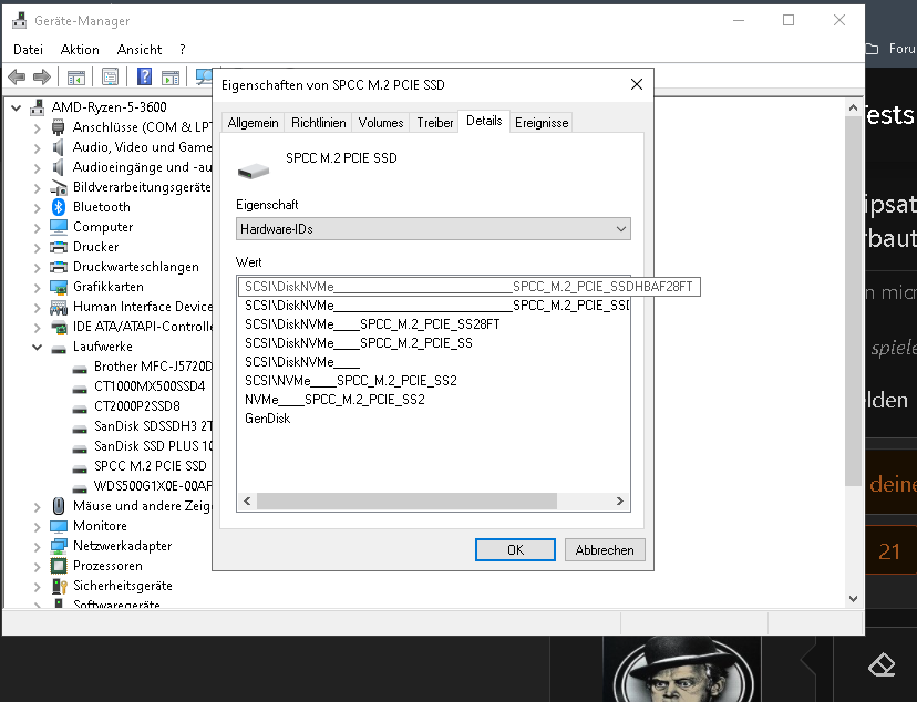

Unbekannte Geräte identifizieren:
Unbekanntes Gerät mit rechts anklicken.
Dann auf Details gehen.
Hier Hardware-IDs im Drop Down Menü suchen.
Die erste Zeile mit rechts anklicken und auf kopieren.
Diese Zeile in Google oder deiner Suchmaschine deiner Wahl einfügen.

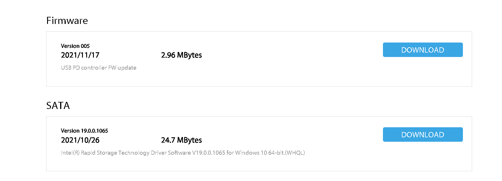

Habe jetzt alles installiert inklusive chipsatz treiber.
@JollyRoger2408
Habe diesen sata oder rapid store bla bla erfolgreich installiert , muss aber nochmal die SSD einbauen , hatte sie vorher abgebaut
