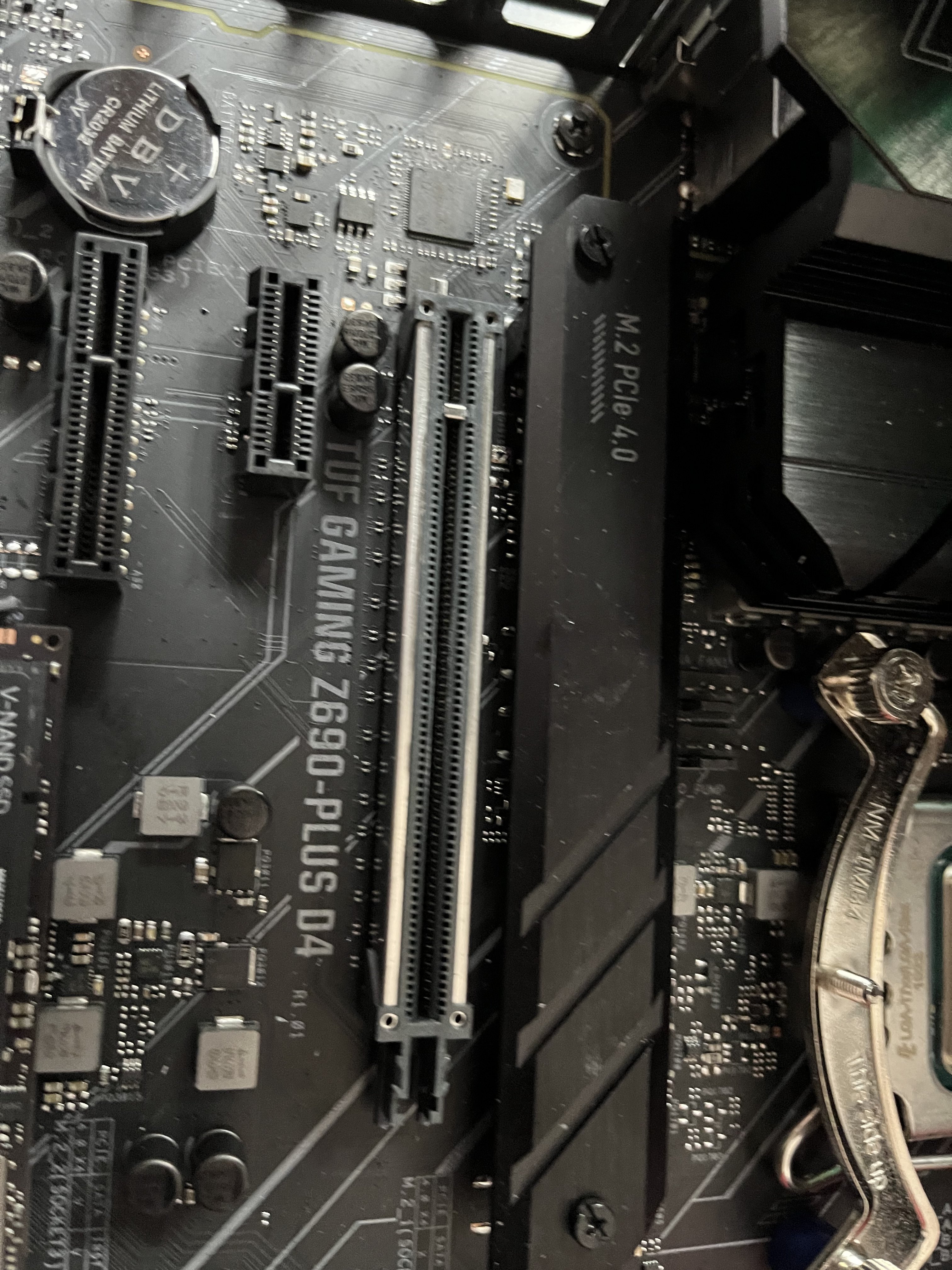

GPU ausbauen: an der Gehäuserückseite die Verschraubungen lösen und am anderen Ende des PCIe Slots den Verriegelungshebel entriegeln. Ich weiß, man kommt da schlecht dazu, also bitte vorsichtig sein.
icj´h kommandiese verriegelung nicht ran, es ist zu eng, scheiß MB ,
die graka hänt´gt halb draußen
Frau, Freundin, Mutter, Oma etc. fragen. Kleine Hände sind da Gold wert. :D Alternativ den Kühler nochmal abmontieren, wenn man so gar nicht mehr dran kommt. Besser als irgendwas abbrechen.

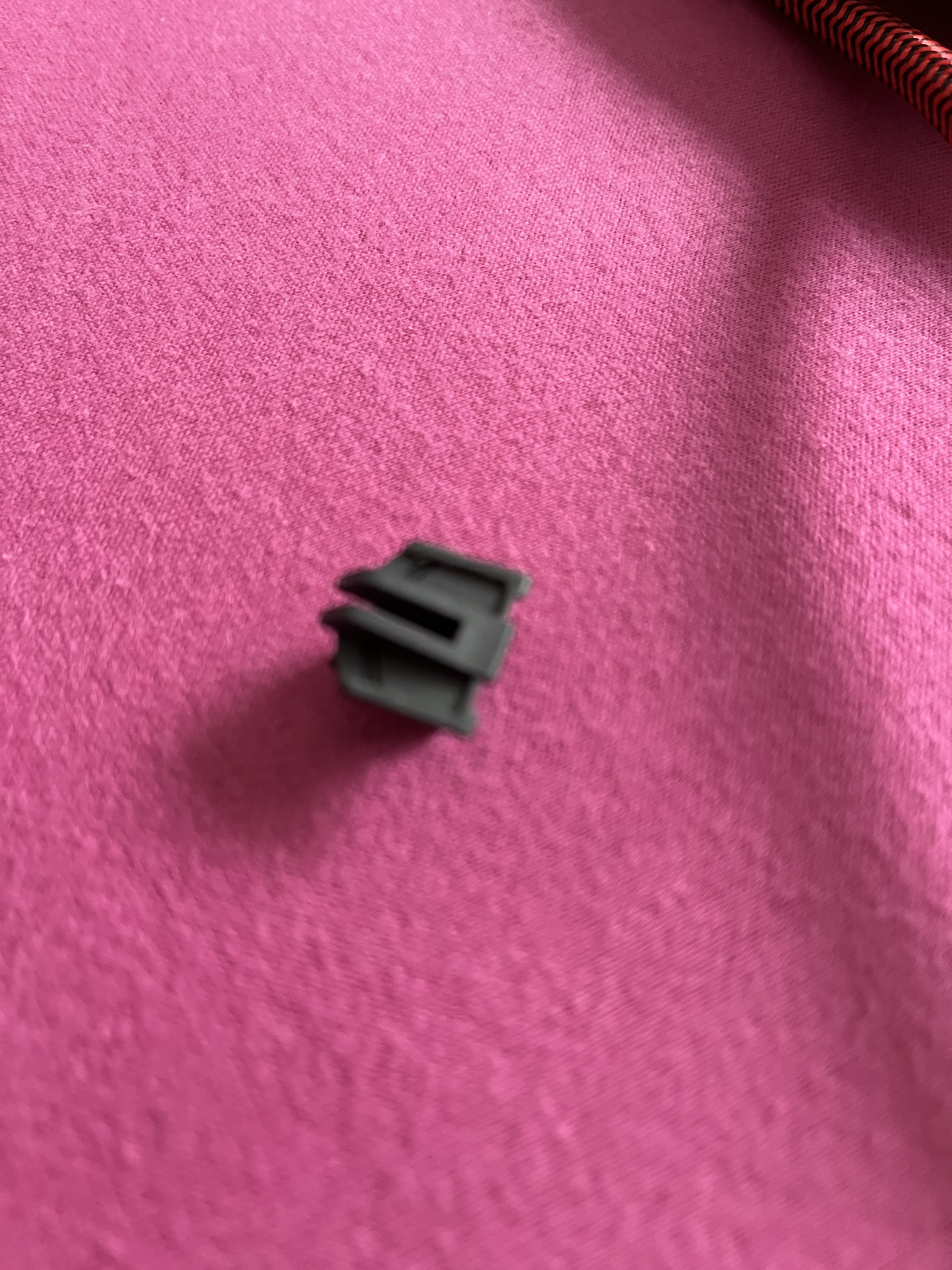

die pc verreigelung ist abgerochen, kann ich meine graka noch da einbauen??

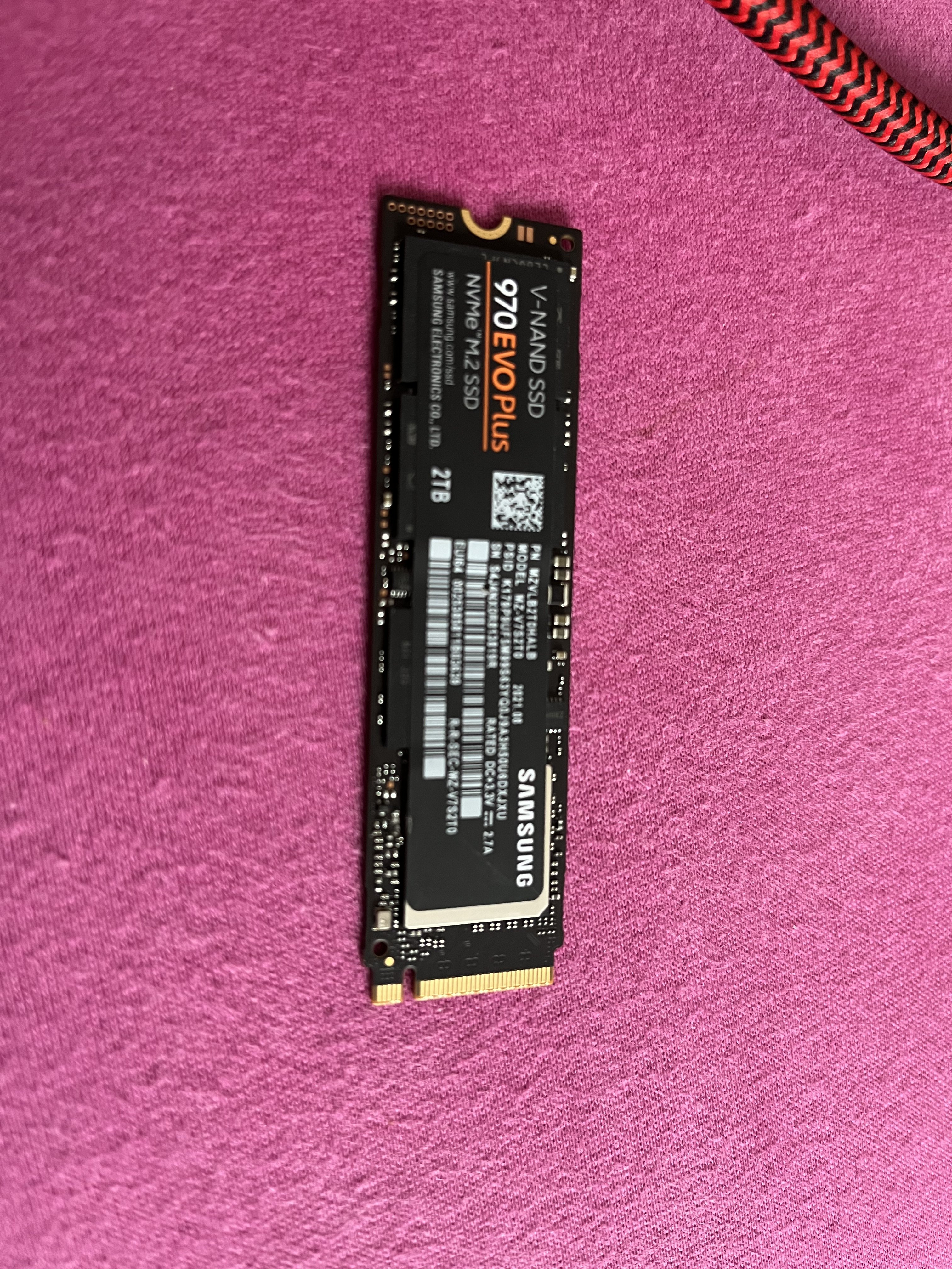

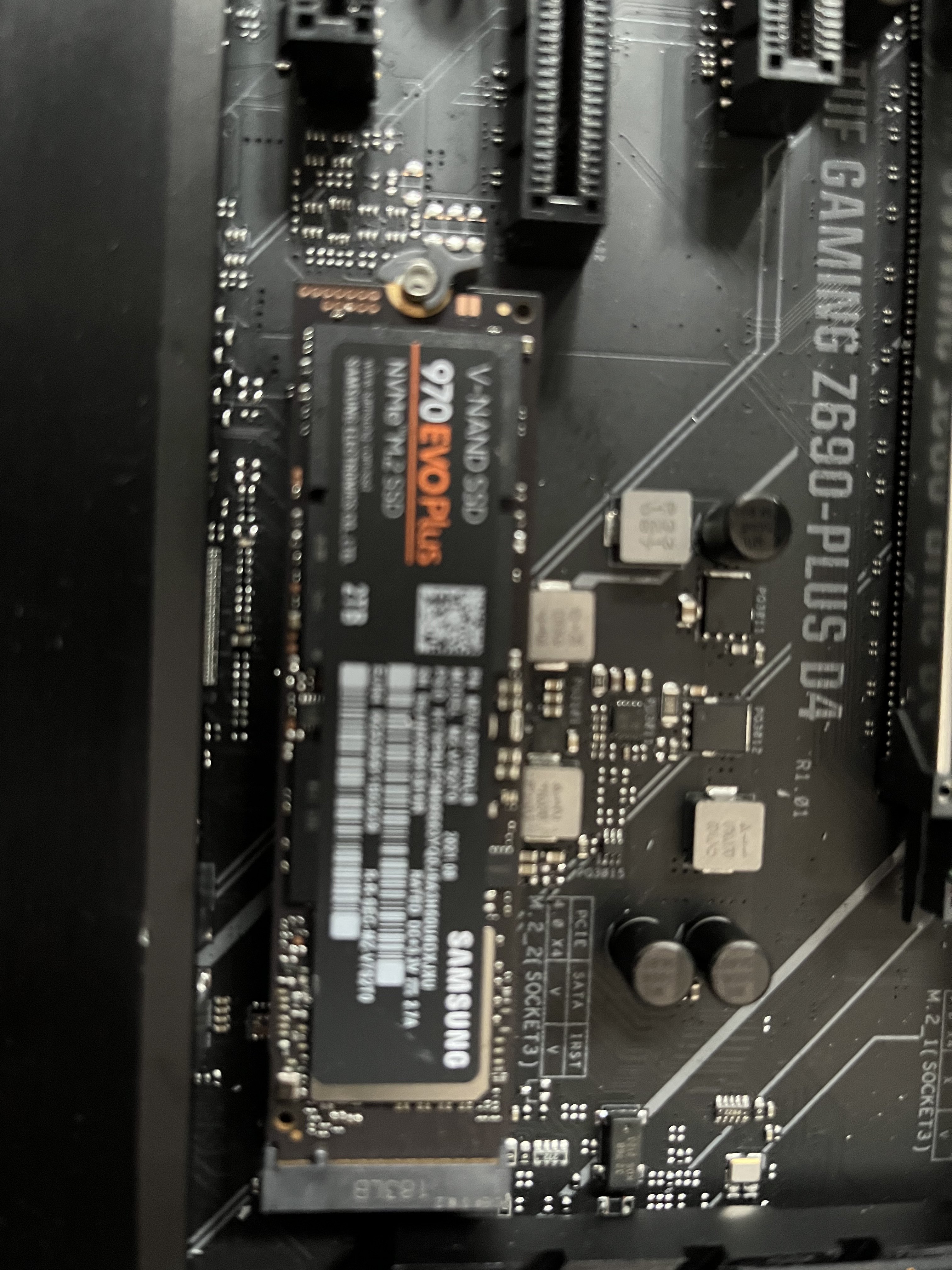

Die SD ist doch rihtig eingestetzt oder nicht??

Ja, das befürchte ich auch. Jetzt hast du alles andere ausgeschlossen. Ich denke es ist eher die SSD als das Mainboard
Habe jetzt den 2. m.2 Slot benutzt, geht immer noch nicht.
Ist das hier der übeltäter?? habe ich was übersehen?? ist da vielleicht eine folie drauf dich abziehen muss??
Nicht so gut; du kannst die GPU noch einbauen, allerdings würde ich sie nun mit einer extra Stütze zusätzlich im Slot halten.

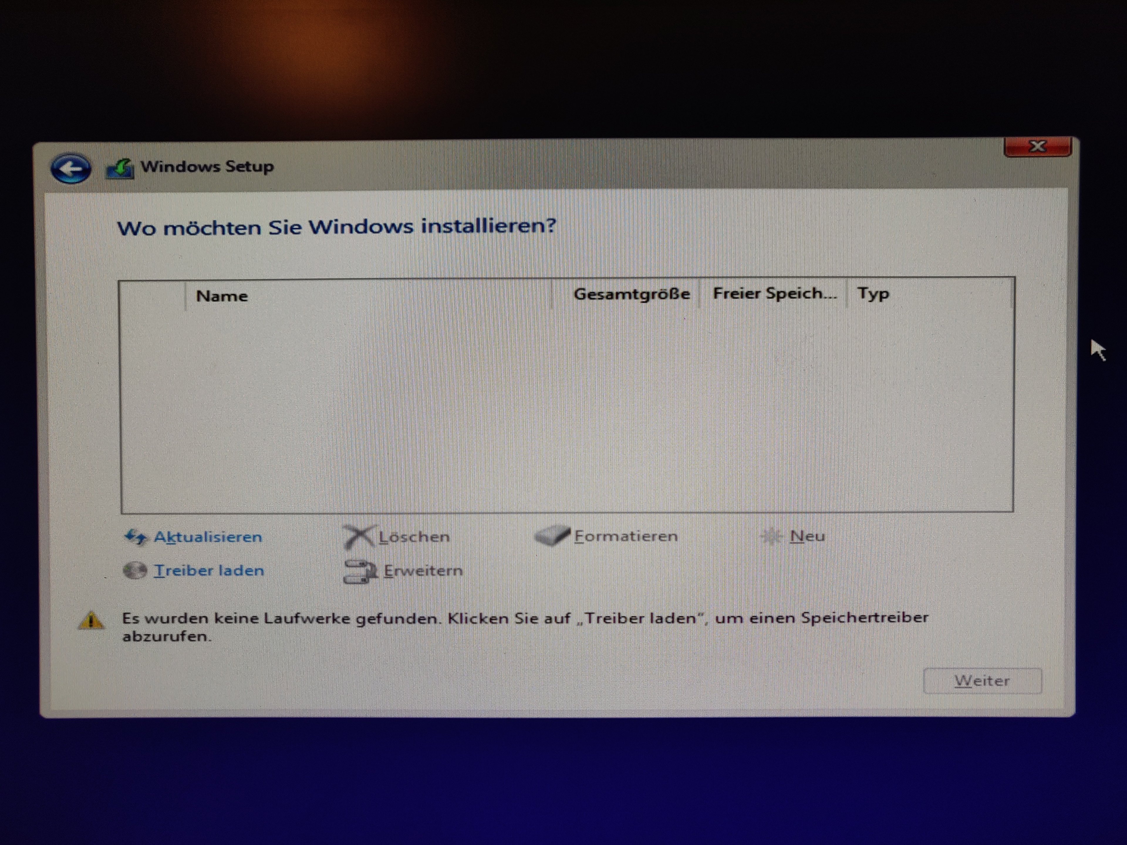

MMn keines von beiden; wir hatten hier gestern genau das Gleiche mit einem Gigabyte Z690 Board und einer PCIe SSD. Da haben wir auch eine Lösung gefunden. Schau mal ab hier: https://www.computerbase.de/forum/t...rzzeitig-loesung.2052552/page-2#post-26268684

So, baue den PC wieder zusammen (schau halt, dass die GPU auch ohne der Arretierung gut im Slot sitzt) und schließe nur die PCIe SSD an.
Danach steckst du deinen Windows USB Installationsstick an und beginnst mit der Installation. Eine eventuelle Frage nach dem Key überspringst du mit einem Klick auf "Ich habe keinen Key" (oder sinngemäß). Vermutlich wird die Installation bei dem ersten Bild (siehe unten) stehenbleiben. Nun nimmst du den USB Stick auf dem sich der heruntergeladene und entpackte Treiber befindet, steckst ihn an und klickst auf "Treiber laden".

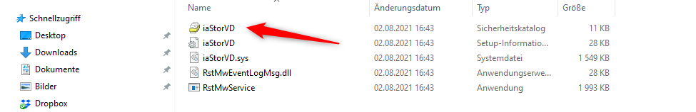

Jetzt sollte sich ein neues Fenster öffnen; dort navigierst du zu dem Stick und dort zu "Intel_RST_Driver_Software_V19.0.0.1065_Windows_10_64-bit\Driver\64bit"
Es müsste der am zweiten Bild (siehe unten) markierte Treiber sein. Den markierst du und klickst auf "weiter" (oder sinngemäß). Das sollte es gewesen sein und die Windows Installation geht weiter.

ich musste nirgendwo irgendnen treiber installieren damit meine 970 Evo erkannt wird.
CENGIZ1976 schrieb:
so habe ich die SSD gebaut, leider ist meine graka sehr groß,
ich muss graka wieder ausbauen und wieder einbauen um an die ssd zu gelangen
darf man fragen warum du ausgerechnet den einzigen M.2-slot ohne passivkühler genommen hast, zumal der auch noch halb von der graka verdeckt wird?

du hattest doch den NH-D15S gekauft? auf dem MB passt auch der D15 ohne S. kann es sein dass du den kühler "falsch herum" montiert hast? wenn nicht sollte man da gut an die verriegelung des PCIe-slots kommen. sonst z.b. ein lineal, möglichst aus holz, zur hilfe nehmen.
M.2_2 ist der slot in dem die SSD auch schon auf deinem foto aus #250 steckte. probiere doch mal nen anderen slot.

ich hab den treiber schon 5x installiert, nach der installation zeigt er mir nichts mehr an
Genau so, wie ich es in Beitrag #275 geschrieben habe? Ganz sicher??

Ist wohl ein neues "Feature" der Z690 Boards. :evillol:
Hatten wir gestern auch schon mal; da hat es übrigens, so wie von mir in Beitrag #275 beschrieben, geklappt.
