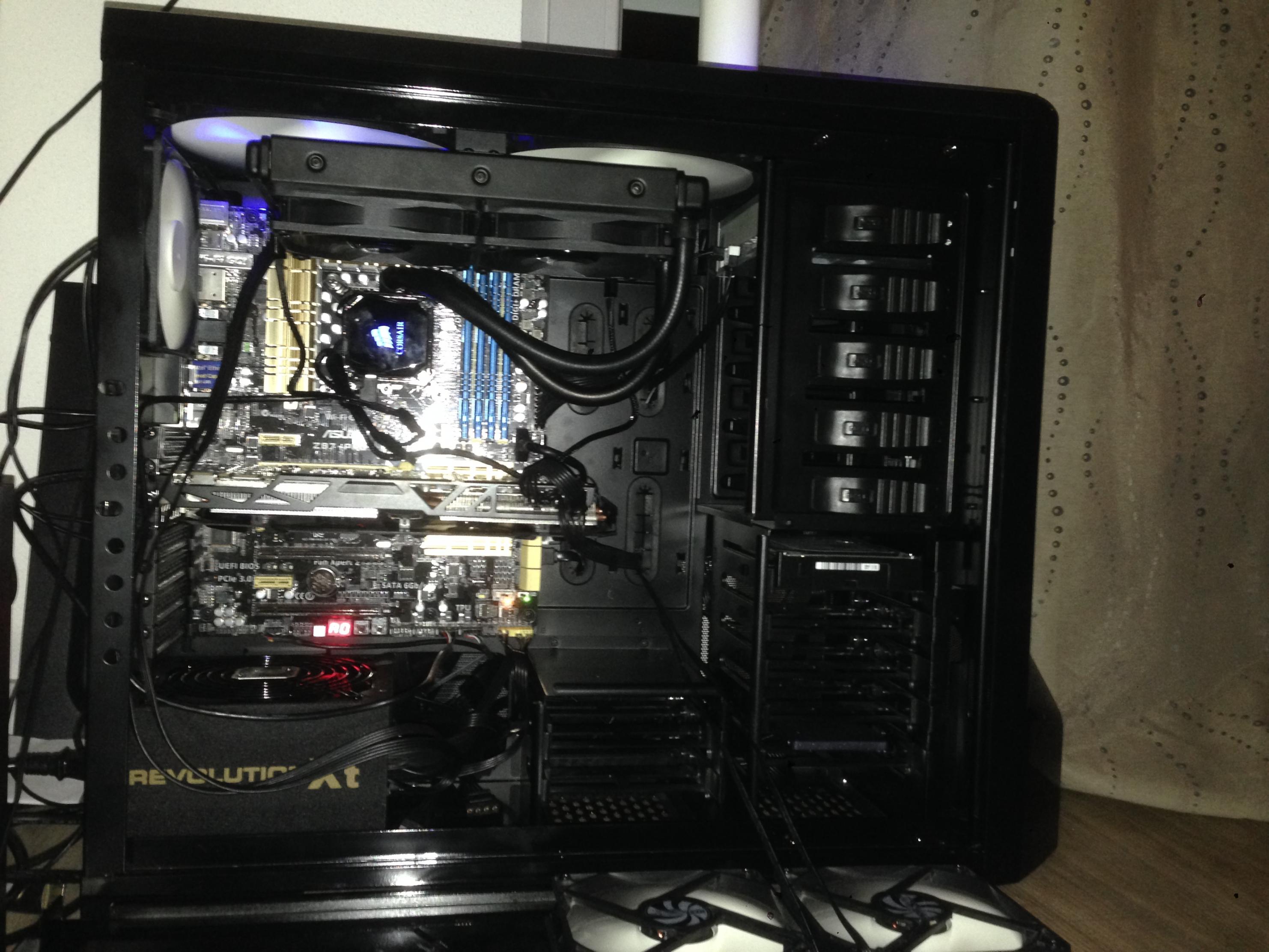

Hast du über dem Radiator von der H100i auch noch 2 Lüfter?
Wenn die langsamer laufen sollten als die auf dem Radiator, dann kommt es zum Wärmestau.
Ecki
Sind das 2 Lüfter ober der H100i? Die stören glaub ich mehr als nutzen :)
ja da sind 2x 200er Lüfter. die drehen mit 900 glaub ich. die radiator lüfter mit 1400
Bei Prime max 70°C.
Ohne nicht. Aber hatte vorher nur einen großen drin. Den zweiten hab ich nachgerüstet und der hat ca 3-5°C gebracht.
Gehört eher nicht zum Thema, aber: "Ist das Netzteil falsch herum eingebaut?"
